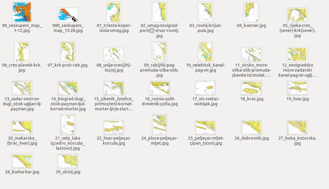

Come 152?
Io ho queste e sono 29 + i due quadri di unione.
Se le tue sono già calibrate e vanno su Oziexlporer, dovrebbero essere accettate anche da OruxMaps di Android...
Potresti zipparle e mandarle per e-mail in due o tre rate...
Croazia.jpg [ 138.27 KiB | Osservato 3870 volte ]
