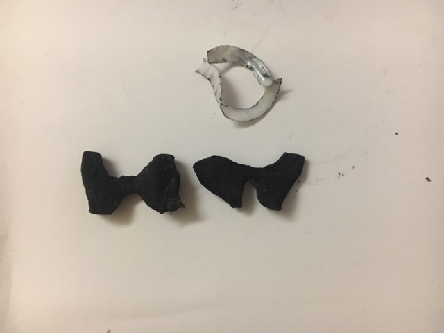

IMG_8803.JPG [ 51.48 KiB | Osservato 16111 volte ]
A Feletto ci proverò senz'altro
grazie
Oggi l'ho aperto AP e dentro ci ho trovato dei frammenti che non so dove ricollocare, del resto sono inutilizzabili.
Il neoprene credo fosse il paracolpi fine corsa aggiunto e la guarnizione di teflon, non so ma potrebbe appartenere al braccio principale. Sono indispensabili e da ripristinare?
Autop.rtfd.zip [1.21 KiB]
Scaricato 724 volte
Autop.rtfd.zip [1.24 KiB]
Scaricato 720 volte
 Oggetto del messaggio: Re: AUTO PILOTA RAYMARINE ST 1000
MessaggioInviato: 23/08/2022, 19:51
Iscritto il: 14/11/2009, 9:43
Messaggi: 579
Località: FVG
I'ulteriore filetto saltato navigante all'interno di AP te lo risparmio.
Per quello la resina è pronta e lo so ricostruire
No, non indispensabili..
Aiutavano a limitare i danni nel caso di finecorsa bruschi...
puoi semplicemente buttarli.
