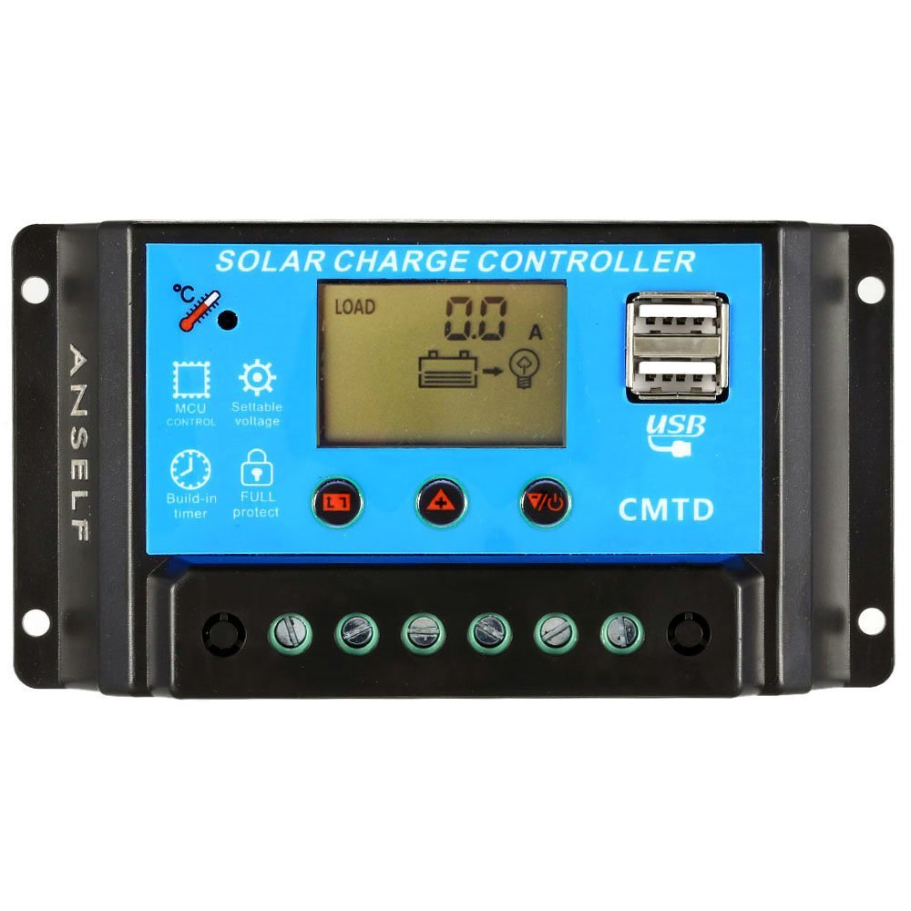

babbo natale mi ha portato questo:
61CHLnDj5nL._SL1000_.jpg [ 91.04 KiB | Osservato 6322 volte ]
preso su Amazon per 17€...
https://www.amazon.it/gp/offer-listing/B01CZRTL0U/
Fa ottimamente il suo mestiere...
(se ti bastano 20A per i carichi che hai sulla tua barca.. significano 240W max)
mi ricarica anche il cellulare...
e mi permette di tenere sott'occhio tensione e corrente di batteria, sia in ricarica che in consumo in un unico oggettino...
L'unico difetto che ha e' che consuma qualche mA per rimanere vivo, quindi circa 0.2 Ah/giorno..
ma basta che i pannelli solari facciano il loro mestiere per mezzoretta alla settimana e non c'e' problema... (ci sara' mezzora di sole in una settimana intera.. no?)
In realta' ne ha anche un altro... il "libretto" delle istruzioni e' una miniatura da 3cm x 5cm... per leggerla ho dovuto scansionarla e ristamparla ingrandita... :lol:

Bellino il regolatore, guru70, ma è per 1 o 2 batterie? Sul barchino ci sono 2 batterie da 100 Ah a cranio. Domani mattina vado, le smonto e le porto a casa tanto da vedere con calma se le posso ricaricare o no. Se sono defunte ho intenzione di sostituirle con 2 gemelle da 77 Ah e in più voglio acquistare su www.nautimarketshop un kit di pannello solare flessibile EURSOLAR da 50W più un regolatore DUO BATT PWM 10A. Poiché di elettricità e circuiti ne mastico proprio poco, anzi sono quasi a digiuno, dimmi, o ditemi, se secondo te/voi è una soluzione accettabile o una boiata.
Poi mi devo preoccupare, visto che il pannello lo vorrei montare sul tetto del locale cuccette e bagno, di far arrivare la corrente prima al regolatore e quindi alle batterie. Come? con cavi appositi e giunzioni ad hoc? Posso riparare i cavi con una guaina morbida elettrica per non vedere i festoni che mi dànno parecchio fastidio? Hai o avete altre soluzioni? Dovete capire che sto muovendo i primi passi e devo essere preso per mano come un pargolo. (Ho detto COME !)Vi ringrazio e chiudo il discorso perché domani mattina sarà una levataccia. Grazie. Un saluto e un augurio di buon vento.
 Oggetto del messaggio: Re: Cranchi C6 Cabin: ultimissime notizie.
MessaggioInviato: 17/01/2017, 22:57
quello indicato gestisce solo una batteria.. (ed è PWM e non MPPT... ma costa veramente poco)
il regolatore DUO PWM da 10A lo trovi anche su ebay... ad un prezzo inferiore...
http://www.ebay.it/itm/Regolatore-di-ca ... SwcUBYLWNl
è una buona soluzione.. semplice e funzionale.
per i collegamenti, si devi andare dal pannello al regolatore e poi alle batterie..
Cavi appositi... basta che tengano i 10A, quindi qualsiasi cavo da almeno 2,5mmq va bene (se non si fa troppa strada... altrimenti meglio passare al 4mmq)
bisognerebbe fare i conti delle perdite di tensione... ma lasciamo perdere e abbondiamo..
per le giunzioni, meglio se non ci sono... sono possibili punti di ossidazione.. se sono inevitabili io le saldo sempre con una stagnatura... evita che possano ossidarsi le parti esposte. (poi pero' la tenuta meccanica la assicuriamo con un connettore di qualche tipo...)
