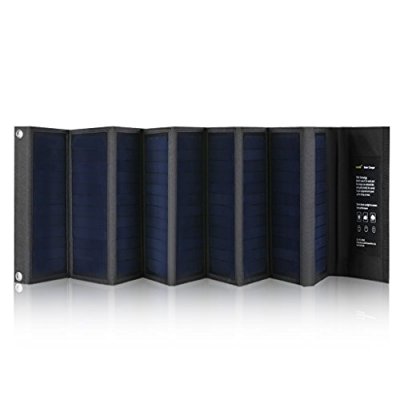

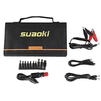

Ciao a tutti come posso collegare questo pannello portatile ad una batteria agm 100 ah?

il pannello non ha regolatore di carica, esce direttamente con i 18V generati oppure con una uscita da 5V inutile per il tuo scopo..
non e' quanto di piu' adatto si trova per fare quel mestiere..
se ti avanza,
allora lo devi collegare con un regolatore di carica in mezzo..
puo' andare bene questo che e' piuttosto economico:
Sodial 10A 12V/24V
per il collegamento segui le indicazioni del regolatore di carica (anche se e' abbastanza ovvio... )

Guru sui dati tecnici dice che si può attaccare direttamente la batterie, in effetti fa riferimento all'auto non ad altre tipologie, non è possibile che abbia già il regolatore?
In generale costa un botto, ma se funziona può essere comodo anche se non si capisce che tipo è, non vorrei che un po' di ombra possa renderlo inutile

mah, io vedo solo uscita DC 18V... che direttamente alla batteria non va bene...
