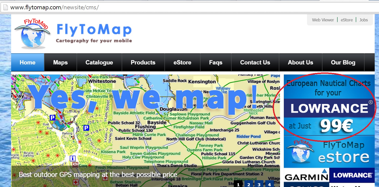

Poi ti dico un'altra cosa (ma prendila con le molle), e cioe' che esistono (o esistevano??) anche le mappe meno costose delle navionics (99 € credo tutto il mediterraneo), ma che non so e' possibile acquistarle perche' attualmente il sito risulta in manutenzione. Si tratta delle Flytomap (comunque occorre informarsi bene se compatibili con il modello che hai).

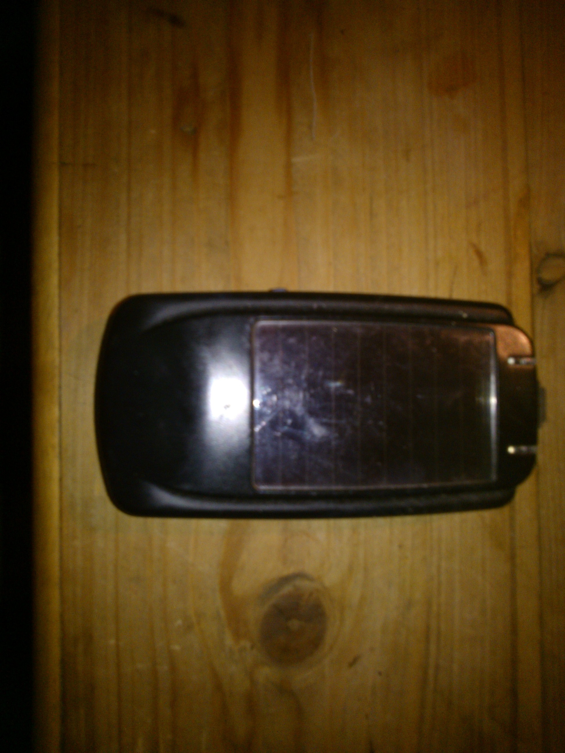

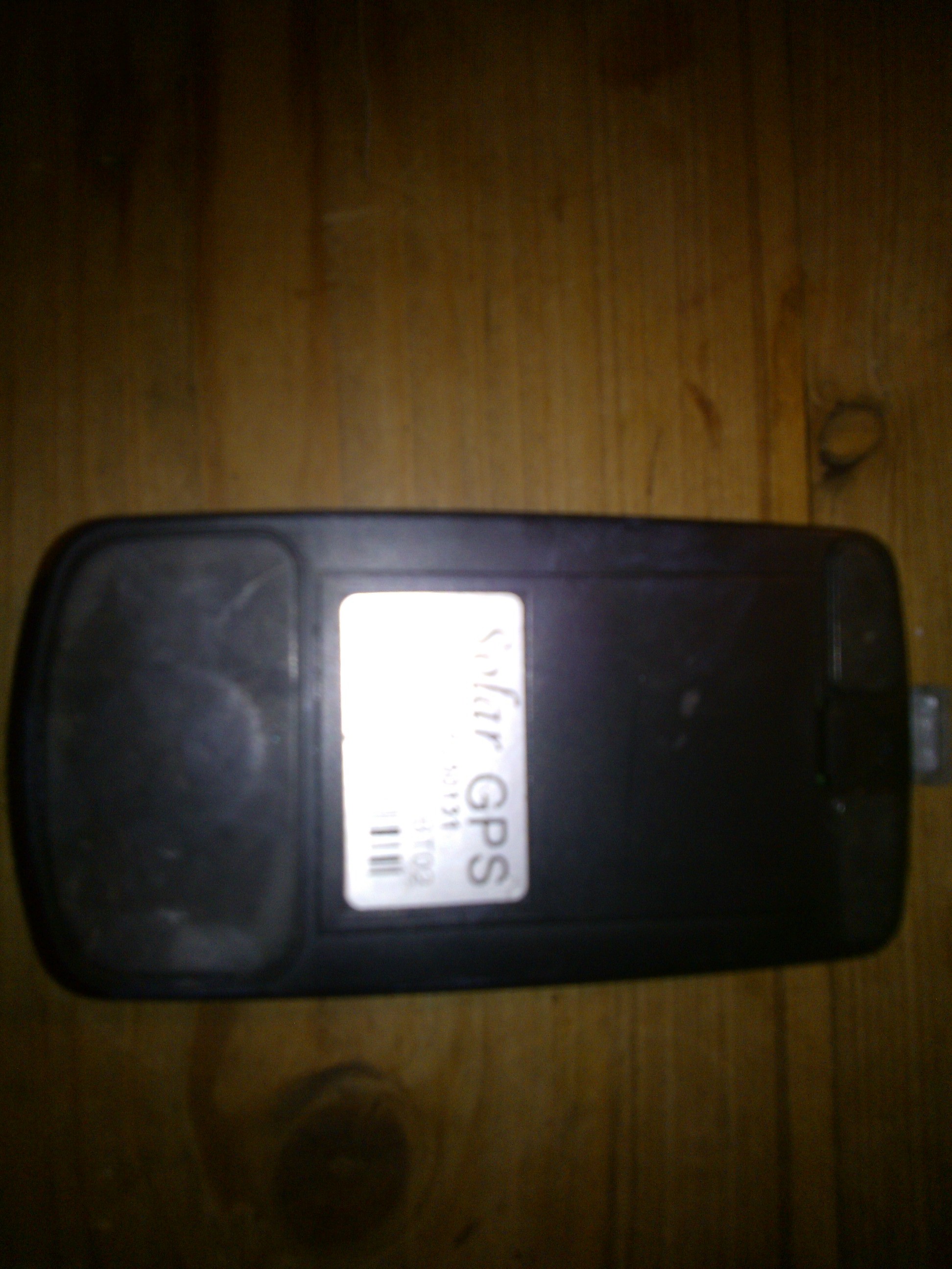

non capisco,ma se il problema è collegarsi al pc, io mi trovo bene
collegandomi via bluetooth
lo puoi mettere a diversi metri e con i pannellini non si carica mai
non ricordo quanto lo ho pagato,ma non credo più di 50 euro se no
me ne ricorderei :lol:
