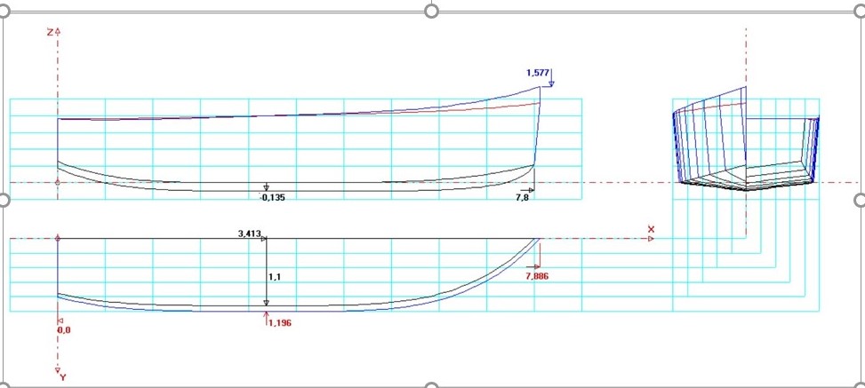

Progetto Genius Loci xl l’ottometri trasportabile più grande possibile
Caratteristiche di Genius Loci
8mt x2,5 per essere trasportabile dev’essere una costruzione relativamente leggera.
Tutti gli ottometri che ho visto hanno una cuccetta di prua troppo stretta perché hanno linee tese a prua.
Io voglio una cuccetta comoda e questo ha delle implicazioni.
La mia lista dei desideri comprende varie altre cose ed anche queste pongono vincoli al progetto.
1. Deve poter navigare e bolinare onorevolmente anche in acqua bassa
2. Barca adatta per crociera costiera nell’arcipelago dalmato ed in Adriatico
3. Armo facile da abbattere e riarmare
4. Tutte le manovre rinviate in pozzetto e pozzetto molto riparato
5. Motore fuoribordo 5-6 hp relativamente leggero
6. 4 posti letto comodi, un quadrato comodo per 4-6 persone
7. Wc chimico, possibilità di doccia, attrezzatura minima di cucina, frigo
8. In navigazione di bolina la barca deve essere portata efficacemente con poca inclinazione per rendere confortevole la navigazione
Per soddisfare ai desiderata la barca deve essere dotata di deriva mobile, la zavorra dev’essere sostanzialmente interna e se non si vuole molta zavorra, occorre avere stabilità di forma.
La massima stabilità di forma per un monoscafo si ha con la forma a scow, ma ci sono dei problemi: la scow è rumorosa all’ancora in acque non perfettamente calme, inoltre dare forme aggraziate e buona abitabilità ad una scow è per me un’impresa impossibile.
Genius Loci è sostanzialmente un Garvey che è un tipo di barca simile alla scow, ma ha il fondo leggermente svasato. Per ragioni estetiche invece che una prua a specchio tipo optimist ho optato una prua molto piena tipo trabaccolo o bragozzo che consente una cuccetta di prua spaziosa, ma all’interno di canoni estetici riconoscibili.
La massima stabilità di forma si ha quando la massima larghezza è portata in lungo quanto più possibile (Coefficiente prismatico molto elevato). Con questa forma si ottiene anche un volume di cabina di forma regolare e ampio.
Il fondo leggermente svasato rende la barca meno rumorosa all’ancora, la larghezza al fondo fa sì che la barca navighi poco immersa, i fianchi solo leggermente svasati facilitano il raddrizzamento in caso di scuffia ma soprattutto contribuiscono a dare volume alla cabina.
E’ facile da armare, facile da ridurre tela. E’ armata a goletta con 2 rande avvolgibili su alberi di carbonio autoportanti. Questa soluzione è già sperimentata in due realizzazioni ed è molto soddisfacente. C’è anche un fiocco rollabile montato su bompresso retrattile.
la cabina è estesa da un fianco all’altro per offrire impressione di ariosità sotto. A prua si va passando sopra alla cabina o passandoci attraverso. In ogni caso non è necessario andare a prua per manovrare la trinchetta.
-un piccolo motore fuoribordo 4-5 hp per le bonacce e le manovre in porto.
-tolti gli alberi lo scafo diventa un house boat confortevole e maneggevole.
-l’armo con centro velico arretrato alla veneta si è dimostrato di uso pratico: mi sembra una buona soluzione. Questa soluzione prevede un timone di grande superficie e nessuna deriva. Qui ho scelto una soluzione intermedia. I timoni sono 2, affiancati e sono di dimensioni normali, mentre in corrispondenza della piattaforma di accesso al tambucio , ai due lati della stessa ci sono due derive mobili a baionetta. La doppia deriva consente anche in condizioni di acqua bassa di fornire una superfice di deriva considerevole. A questo si aggiunge lo spigolo del fondo che è rettilineo per circa 1/3 della lunghezza fornendo una superficie anti scarroccio addizionale.
- con questa soluzione le casse di deriva non ingombrano in nessun modo in cabina.
La costruzione peserà, spero, circa 1000kg, poi ci sono 300-350kg di zavorra o di piombo o in casse piene d’acqua , un serbatoio da 110lt di acqua, attrezzatura varia ed equipaggio, in acqua sarà circa 1700kg. Pescaggio circa 15 cm. Tra un po’ sapremo come è venuta e se soddisfa ai desideri e quanto sarà costata.
Dovrebbe essere anche piuttosto veloce soprattutto con brezze leggere, più veloce della maggior parte degli otto-novemetri che ci sono in giro. Ma questo lo scopriremo solo dopo.
Genius Loci linee.jpg [ 67.13 KiB | Osservato 9457 volte ]

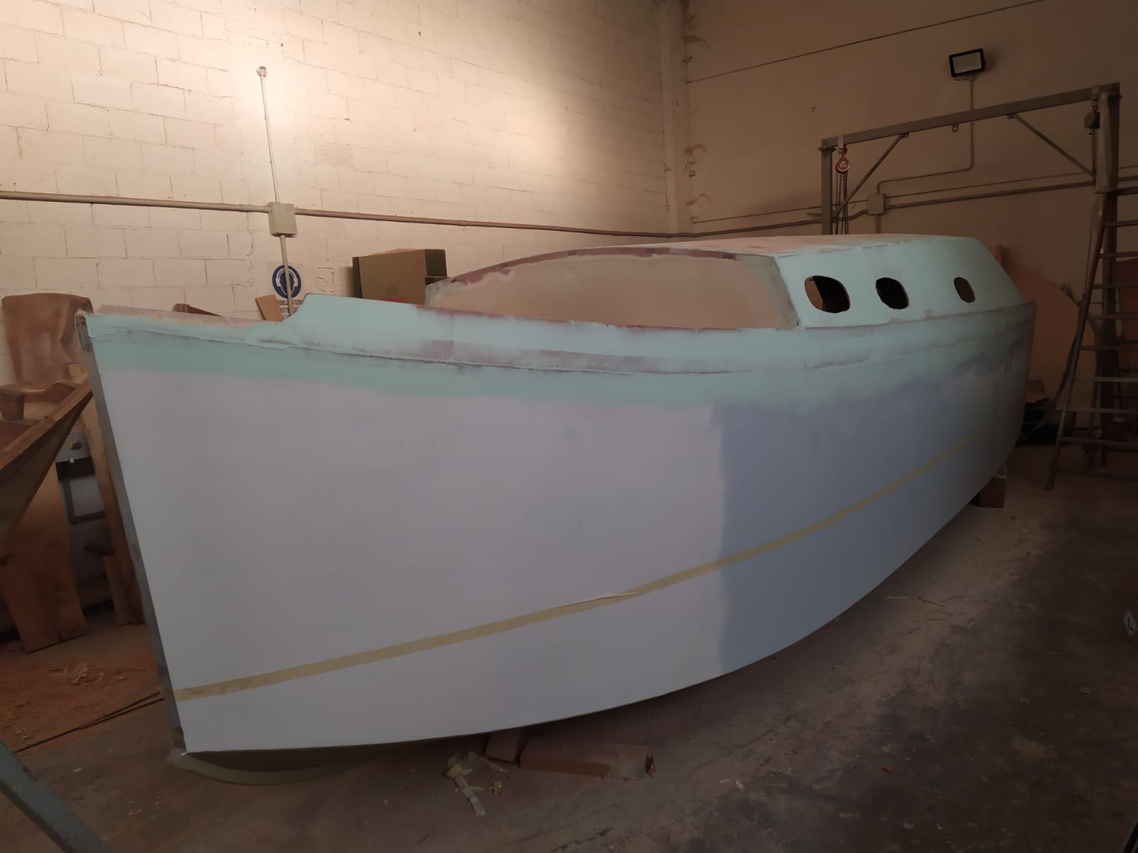

oggi abbiamo installato i manicotti su cui vengono inseriti gli alberi di maestra e trinchetta e finito il tambucio.
IMG-20211222-WA0001 (1).jpg [ 83.45 KiB | Osservato 9442 volte ]
