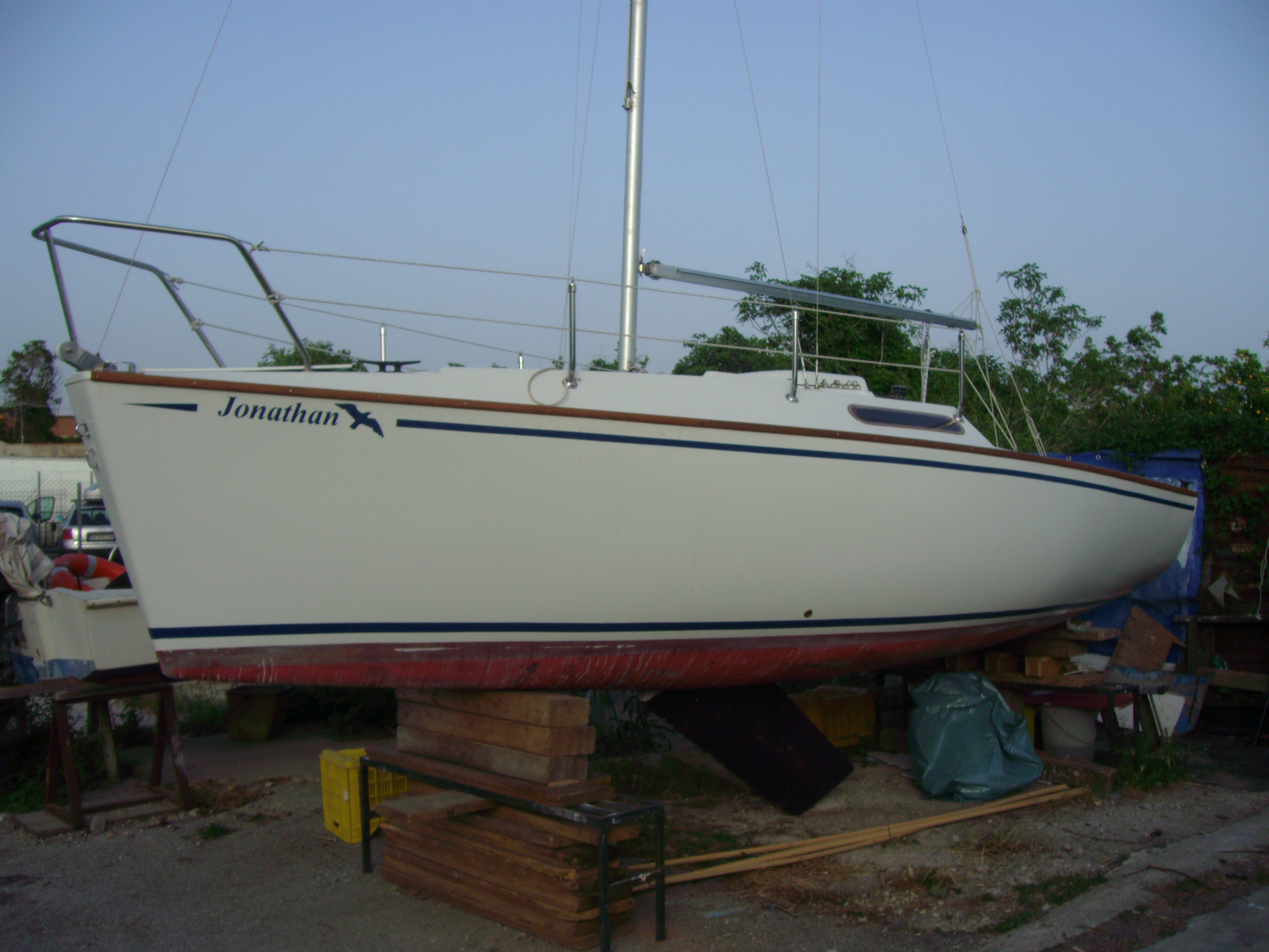

Eccola
IMG_3211.JPG [ 2.59 MiB | Osservato 17267 volte ]

paddy a ragione nexus le sartie in secondo momento sono diventate tre per lato,il mio albero e di 7,05 armato in testa. premetto che, so bene delle qualita performanti del micropomo. e che probabilmente su alcuni punti tanti non saranno daccordo.
il piu delle mie veleggiate sono con la mia famiglia e la mia nipotina,detto questo la mia priorita e la sicurezza.se la sartia alta la posto al primo attacco verso prua noto secondo me una spinta maggiore sulle corocette aqcuartierate verso poppa.senza nulla togliere a nessuno, o trovato migliore li secondo attacco a questo punto mi serviva,esclutendo le volanti troppo tecniche ma con un punto di attacco abbastanza arretrato, due sartie che lavorassero piu lente da far flettere l albero quel tanto che basti senza rischi,visto che e armato in testa quando si cazza il paterazzo la flessione e notevole.il terzo attacco e posizionato a 15cm.posizionando le altre due basse in avanti sembra abbia assunto piu sicurezza.a riguardo delle draglie portarle piu a murata e inutile il calpestio rimane quello ma soprattutto il posto piu robusto per i candelieri si trova la.
 Oggetto del messaggio: Re: La mia Micropomo - Jonathan -
MessaggioInviato: 24/10/2014, 11:08
Messaggi: 13097
Questa notte non ho dormito per quella terza sartia :oops: :cry: O perché dovevo dar ragione a Nexus :lol:
La giustificazione è assolutamente corretta. Sulla mia piccola quando armo il code0 la penna flette in modo impressionante, ho pensato più volte di aggiungere le volanti, ma come dici tu poi si entra troppo sul tecnico, la tua soluzione è ottima, peccato che su una controstampata come la mia sia di difficile applicazione.
