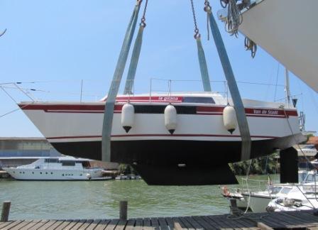

progetto di Van de Stadt. tutta in acciaio buono. costruita nel 1975 nel cantiere Van Wijk in Olanda che ne ha realizzati un paio di centinaia.
785 + 50 di pulpito e 705 al galleggiamento. 285 di baglio max pesca 110 ed è alta 190 sotto coperta.

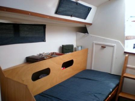

rimosso cuccetta di guardia a favore di armadio e gavone.
rimosso angolo cucina a favore di armadio
rimosso wc marino a favore di piano cottura
arretrato cuccetta di sn ed inserito piano lavello davanti a piano cottura

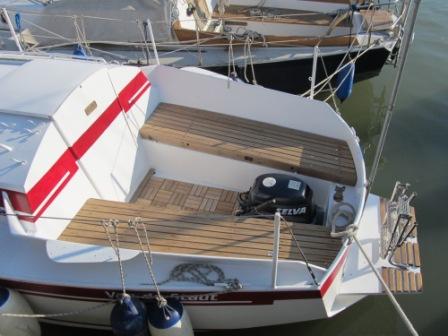

il progetto prevedeva motore entrobordo oppure fuoribordo nel pozzetto.
ho scelto questa seconda opzione ed ho inserito uno spoiler con spiaggetta.
IMG_3029.JPG [ 37.83 KiB | Osservato 19284 volte ]
DSCN0475.JPG [ 28 KiB | Osservato 19284 volte ]
pertanto ho un vano motore sgombro e senza puzze.

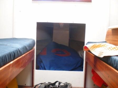

è ottenuta grazie alla costruzione a doppio spigolo che vede un fondo leggermente concavo da 170 di larghezza ( guarda l'ultima foto con il pagliolo sotto le cuccette da 200x70 ).
