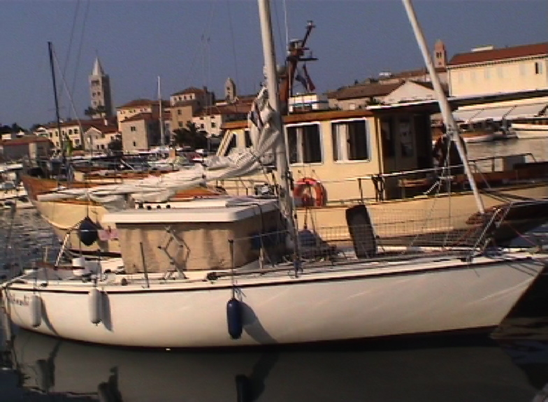

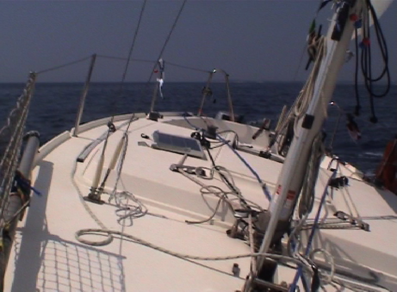

Per vanità mi ripresento qui con qualche foto nuova
Pantalone" progetto Sciomachen, sono un pò anziana, 29 anni per una deriva mobile a scomparsa di 7.10 in vtr non sono pochi. Credo siamo rimaste poche. Quante siamo ?
Ma credetemi mi presento e navigo ancora bene, perchè mi hanno curato e conservato. E' sorprendente come negli anni i buoni materiali e le buone costruzioni durino nel tempo. Sono piccola, gli interni essenziali, microscopici.
Ho il tetto apribile che mi dà l'altezza in cabina solo quando riposo all'ormeggio, altrimenti i miei ospiti stanno seduti o distesi
A vuoto peso 1050 kg ma sul ponte svetta un robusto albero di 9,50 mt. sono larga 2.50
Mi bagno nell'Alto Adriatico, presto dovrò disalberare e mi viene già il mal di pancia.

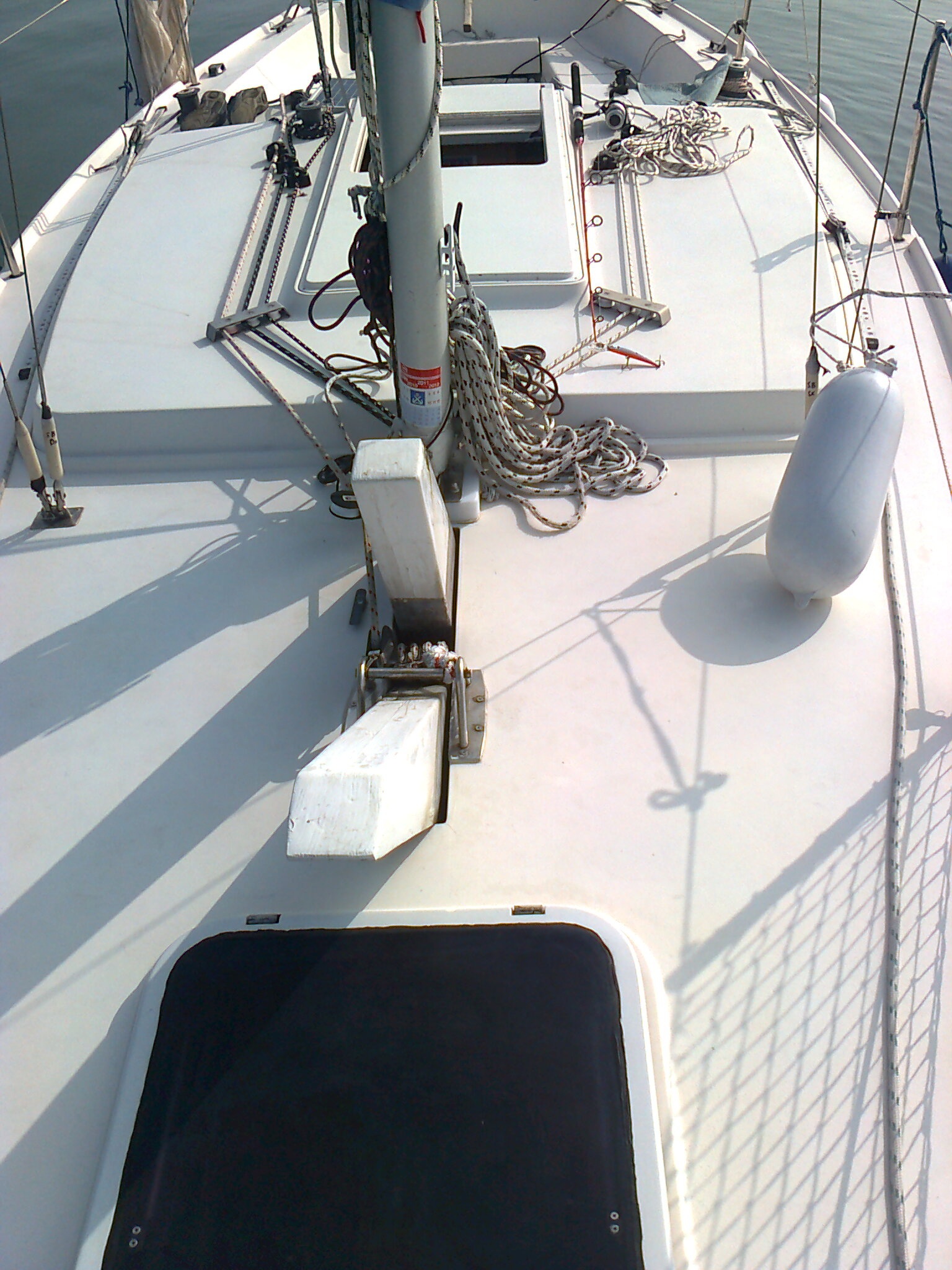

Bella! E soprattutto tenuta con ottima cura!
...ma quando devi alzare la tuga, sei costretto a lascare tutte le drizze? e per l'amantiglio come fai?
 Oggetto del messaggio: Re: Pantalone con deriva mobile
MessaggioInviato: 29/10/2012, 9:31
Iscritto il: 14/11/2009, 9:43
Messaggi: 535

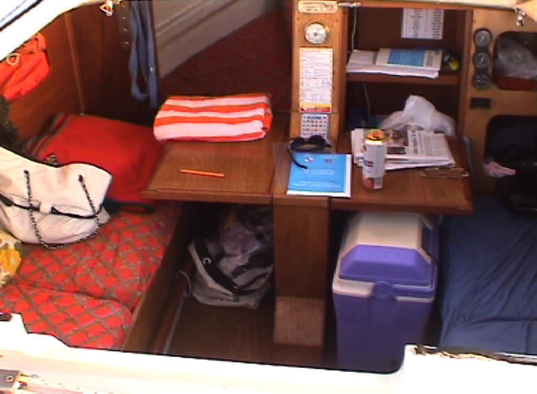

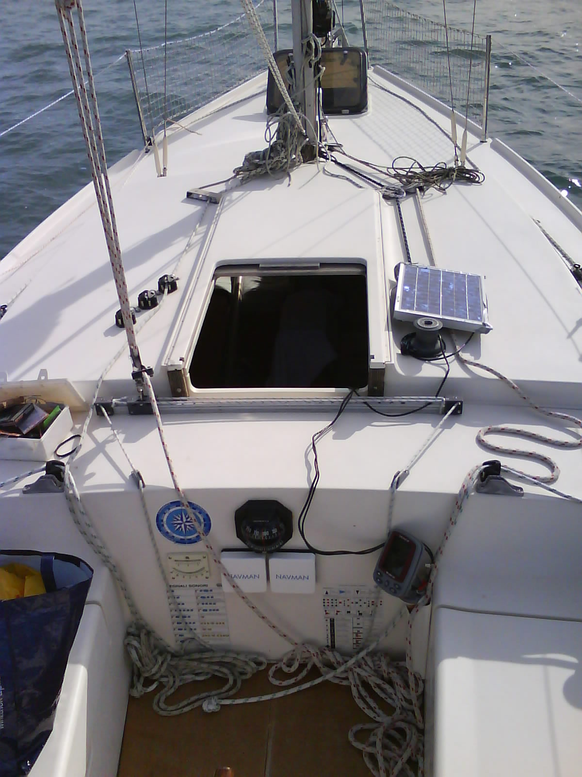

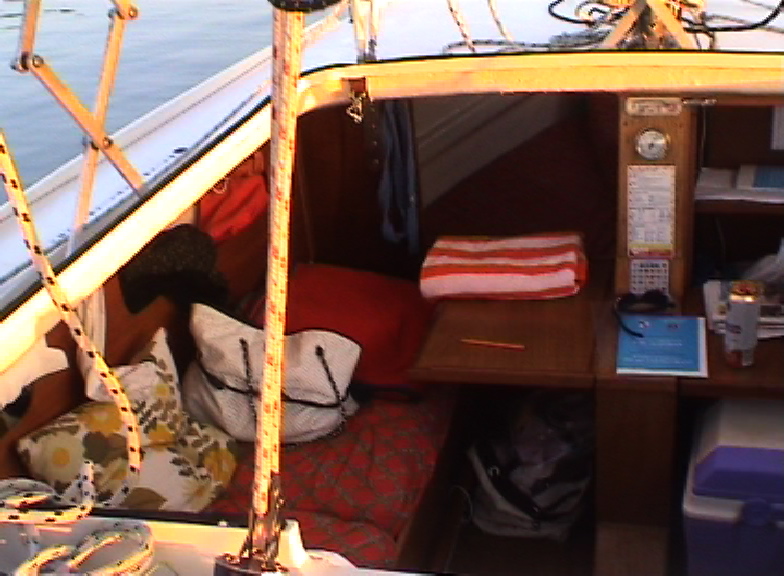

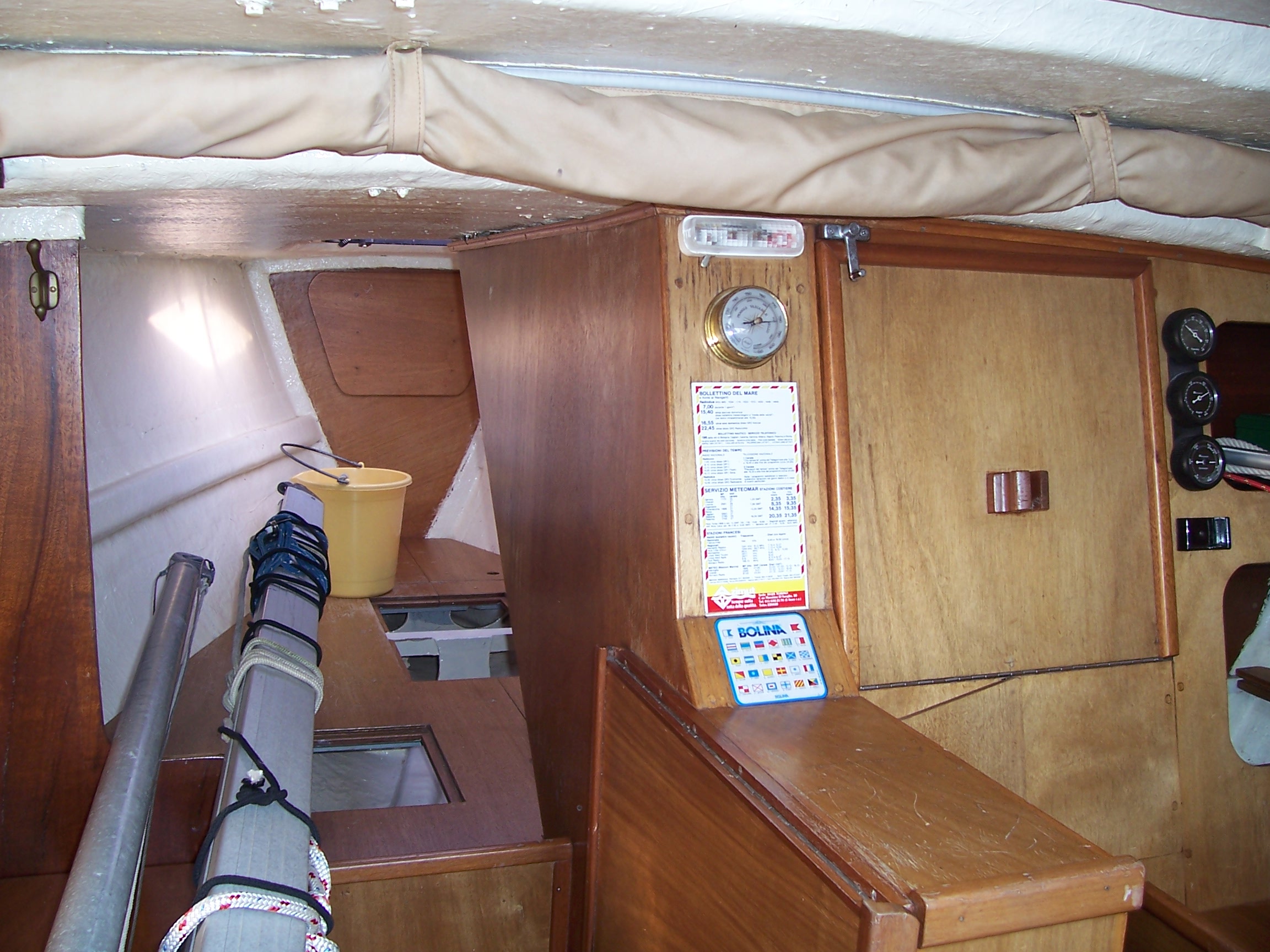

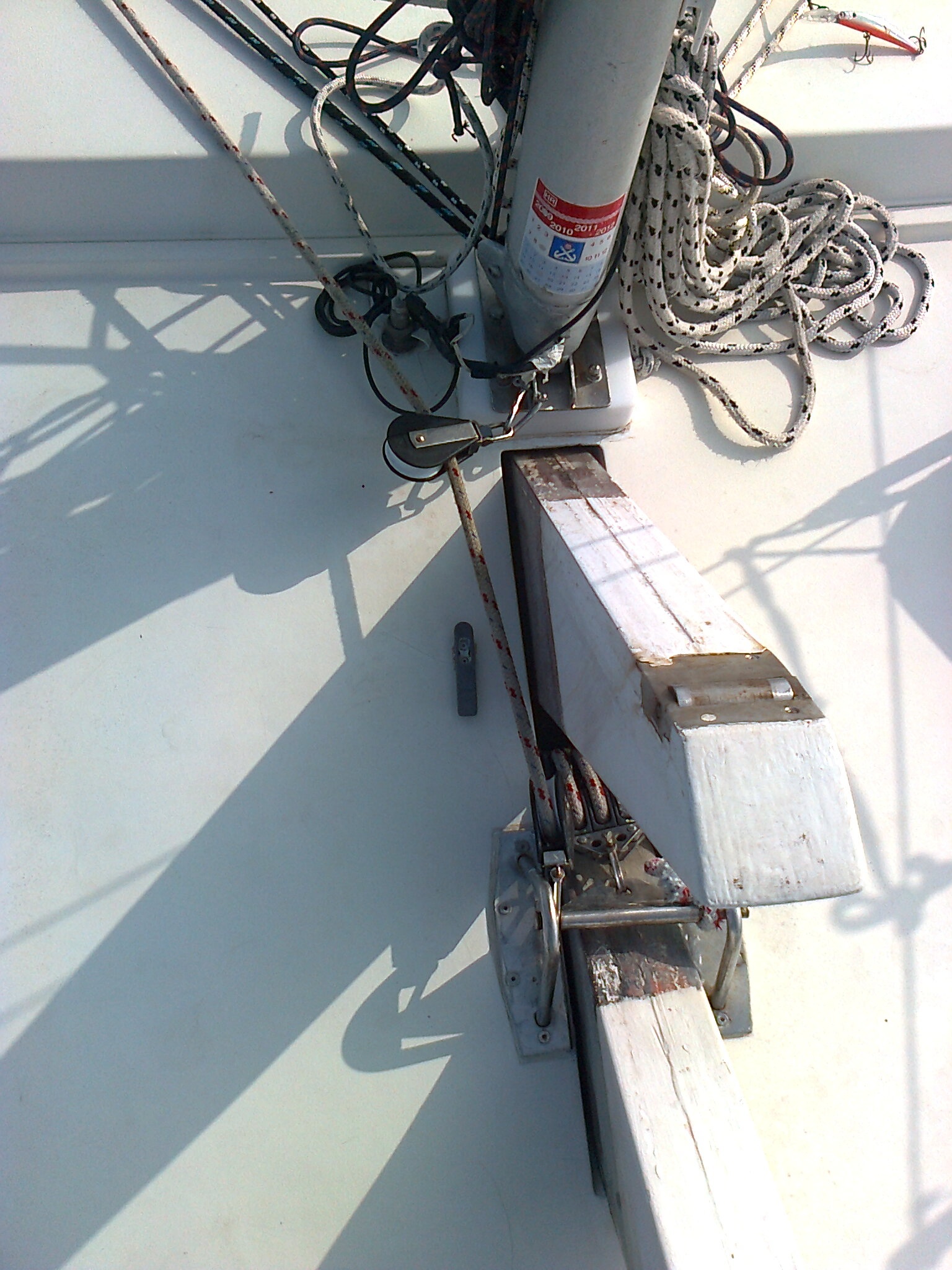

.... è come proprio come dici tu, apri gli strozza scotte, laschi circa di 20 30 cm le drizze e il paranco deriva, stacchi i 4 ganci in cabina che tengono giù il tettuccio e lo alzi non senza fatica. Io lo alzo dal centro cabina sollevandolo con la zona cervicale della schiena, tenendo la testa piagata. Credo pesi circa 40-50 kg . è un'operazione di 2 minuti (si fa prima a farlo che a dirlo) ma da farsi solo se sei fermo in banchina o all'ancora. Intorno come vedi puoi far scendere una leggera tendina per la notte, per il sole o le zanzare.
L'amantiglio lo stacco dal rinvio in pozzetto e lo fisso a base albero su una castagnola.
Nelle giornate calde e afose è la salvezza
Se trovo una foto dall'interno la incollo

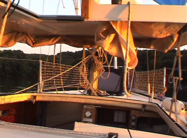

La tuga alzabile è un'invenzione fantastica, la vacanza sul Comet 700 mi ha impressionato per la comodità e facilità di apertura, specialmente perché su quel modello le drizze sono ai lati e non bisogna mollarle, stessa cosa sul Deateti. Si sta in piedi, si cucina come un 30 piedi, tutto è più facile. Certo è anche una struttura pesante e va montata su barche ben dimensionate.
Domanda? Se devi lascare il paranco deriva significa che puoi alzarla solo con la deriva abbassata?
MessaggioInviato: 29/10/2012, 11:27
Messaggi: 535
8-)
siete degli osservatori che non perdonano davvero nulla ;)

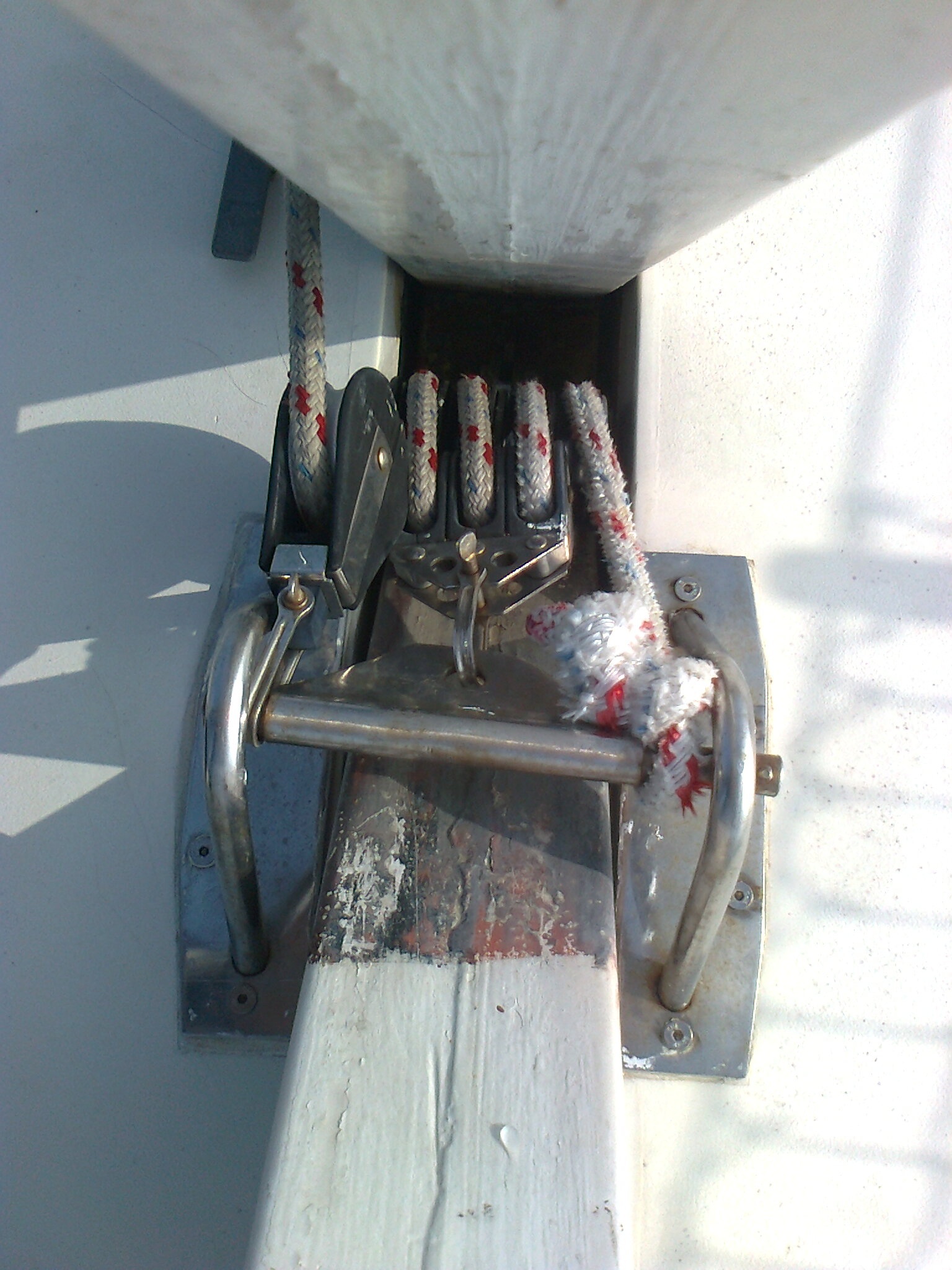

la risposta è cmq assolutatamente no, la deriva la lascio dove sta. Come sposto l'amantiglio a base albero in un'altro strozzascotte, incoccio la scotta della deriva nella mini castagnola rapida che vedi vicino al buco dove scorre la deriva.
Farla alzare è una buona ginnastica per braccia e addominali che d'estate riesco stranamente a rendere finalmente tonici.
Sono una ventina di bracciate per farla salire tutta a scomparsa. Il peso preciso non lo conosco, ma credo sia 2 o 3 quintali. Qualcuno lo sa ? Spero non mi serva mai di sfilarla, altrimenti devo organizzarmi con un ponte come pensava Lorenzo

quindi quando c'e' l'afa + terribile puoi alzare la tuga e tenere aperti i lati a mo di "ombrellone"?
BELLISSIMO...
