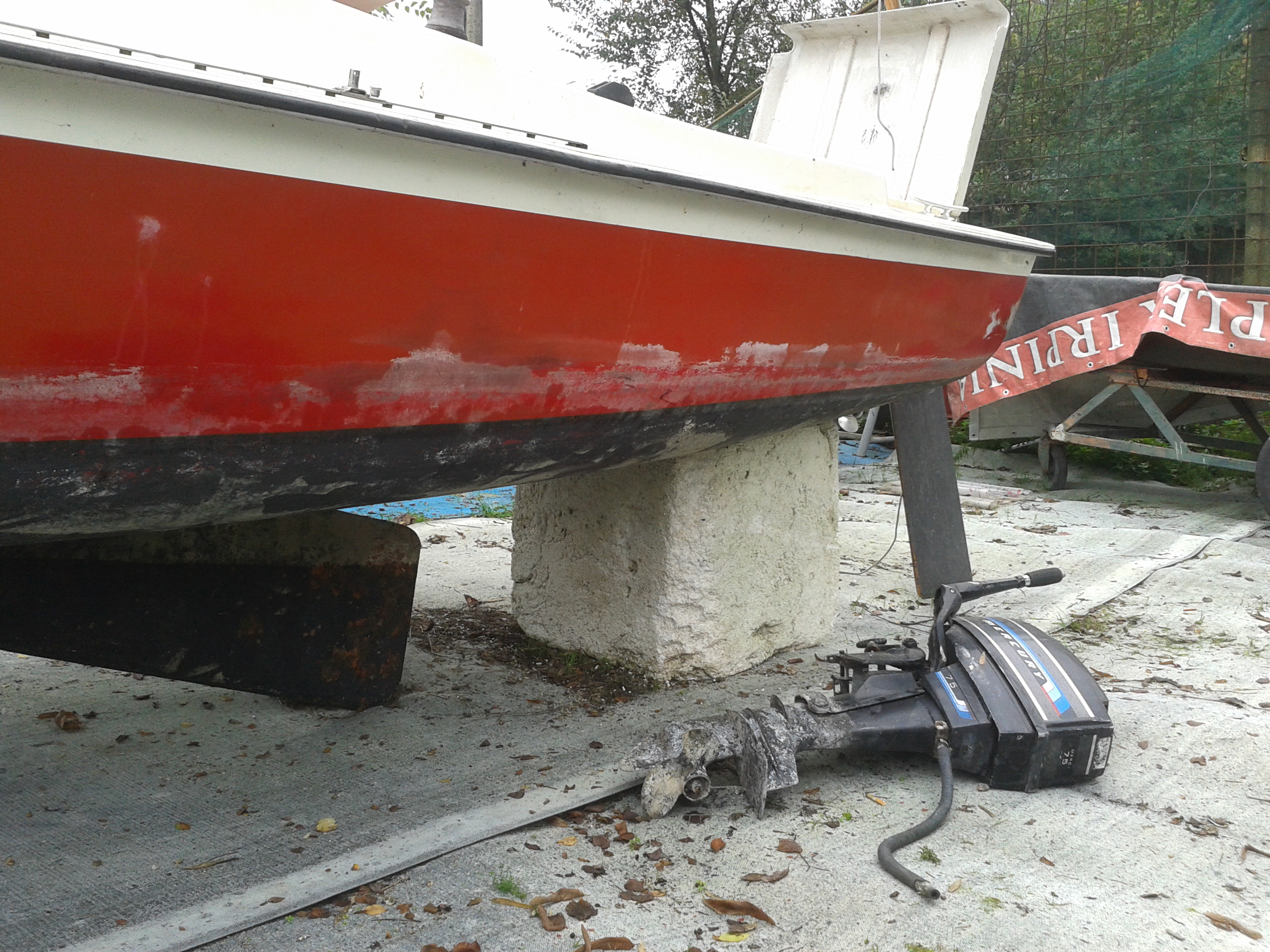

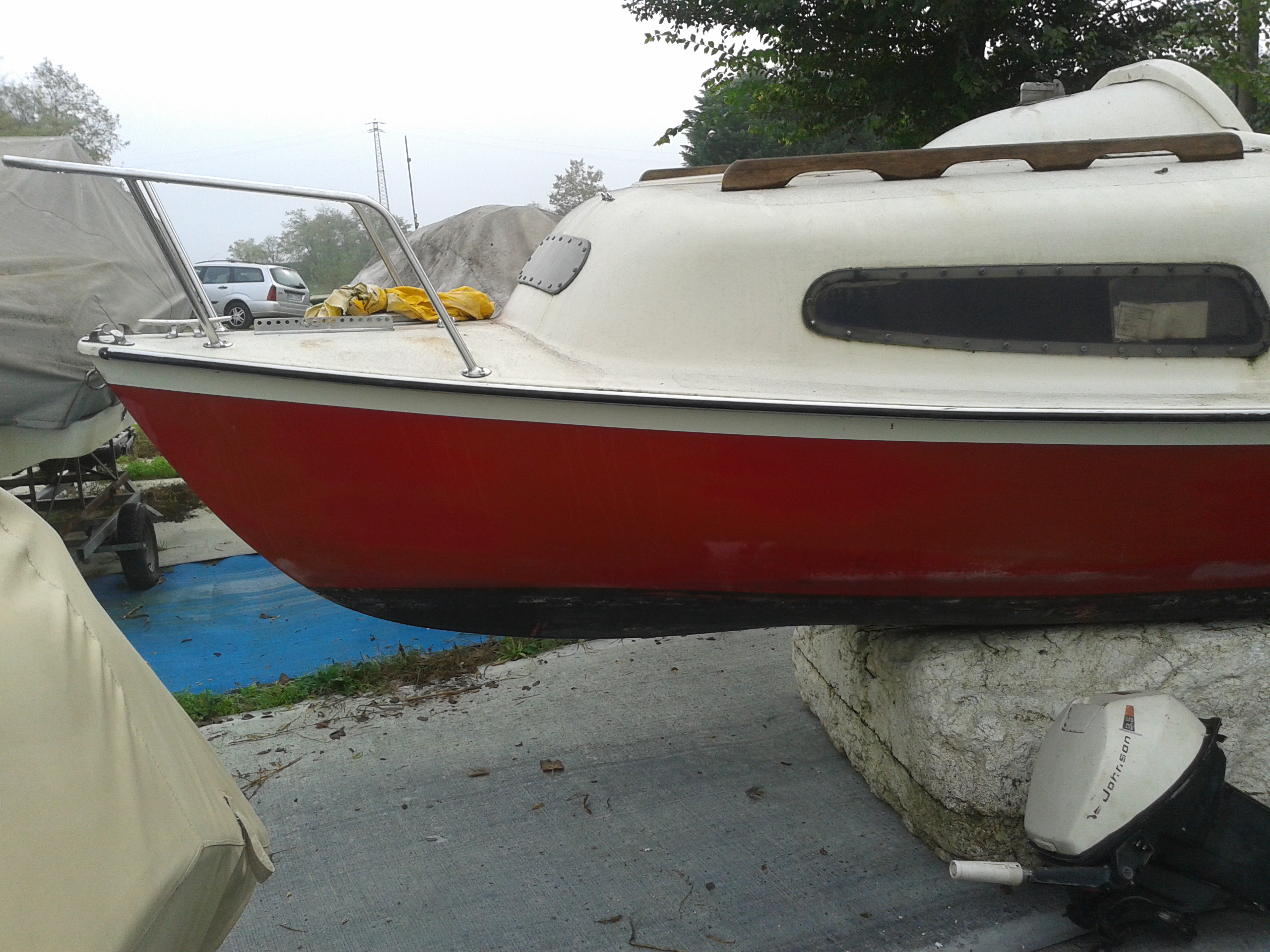

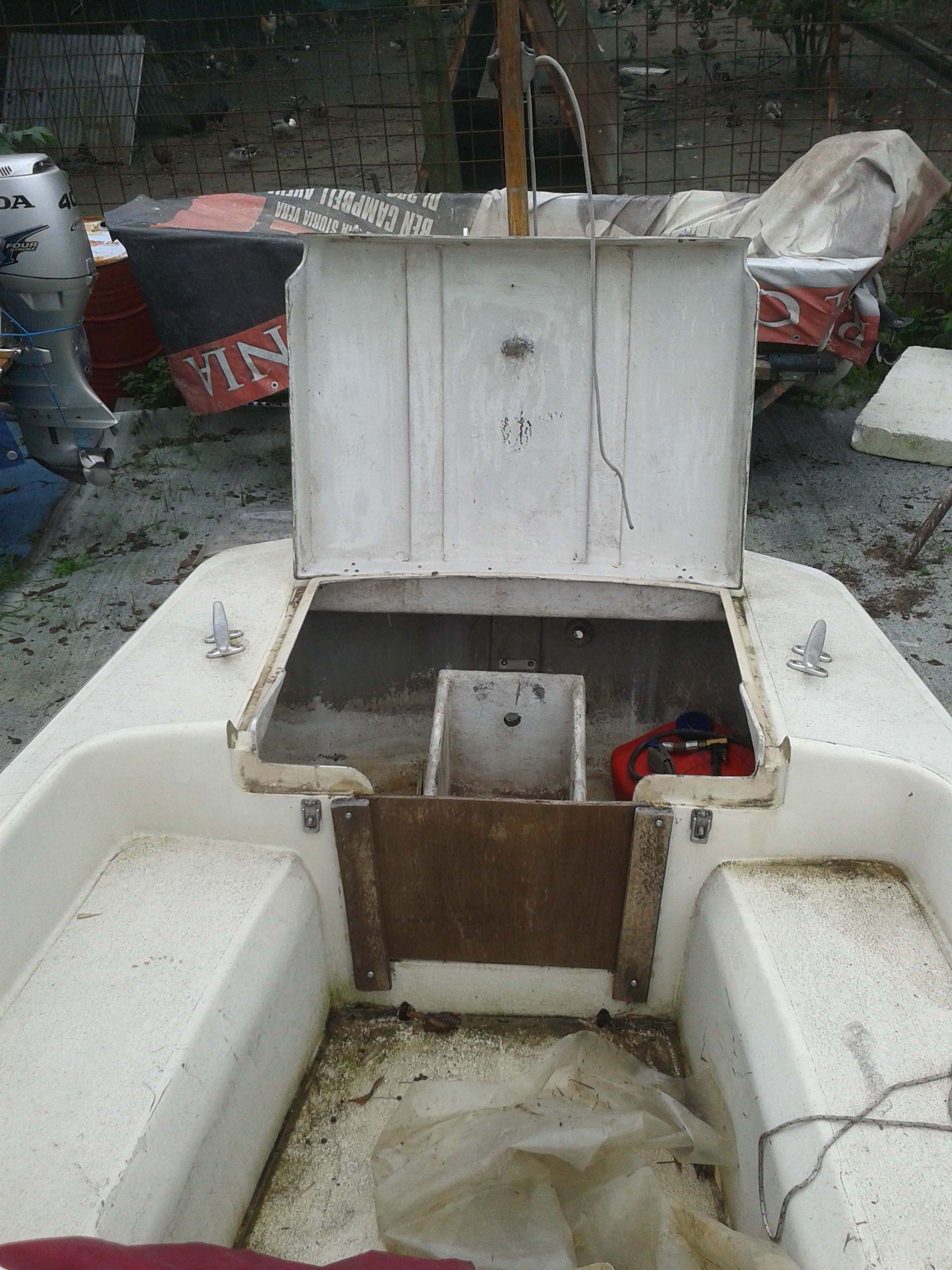

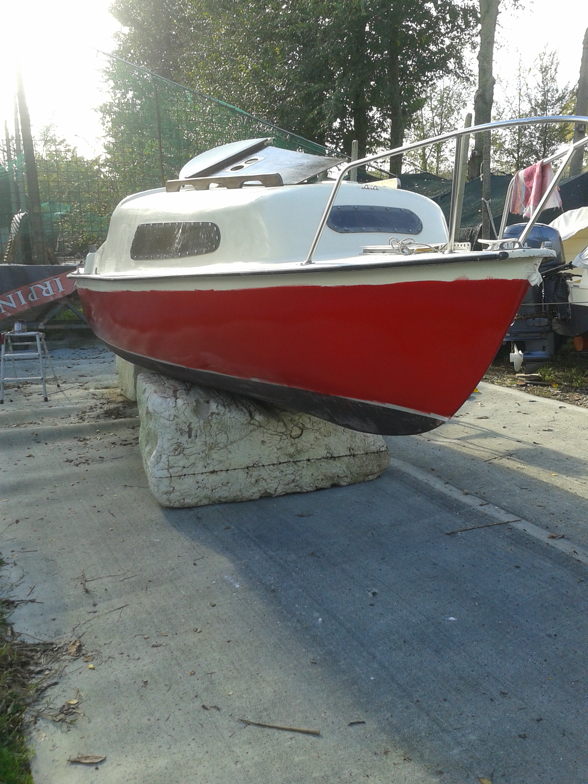

Fatto!!! Mi sono ripigliato la barca a vela. Credo sia tipo quella che ha usato Aron Meder per farsi un giretto.... Di diverso ha la deriva mobile, il fuoribordo va inserito nel gavone di poppa... pure l'armamento è strano, vi farò vedere quando inizio ad attaccare stralli, crocette&co.. intanto acquistato un bidone di chante clair... prossima mossa pasta abrasiva e orbitale... dovrebbe rispuntare il rosso... 8-)

nel pacco si trovava il mercury 7.5 che non si sa se va e il johnson 9 secolare ma dicono funzionante... sentiamo il dottore delle eliche che dice... 8-)

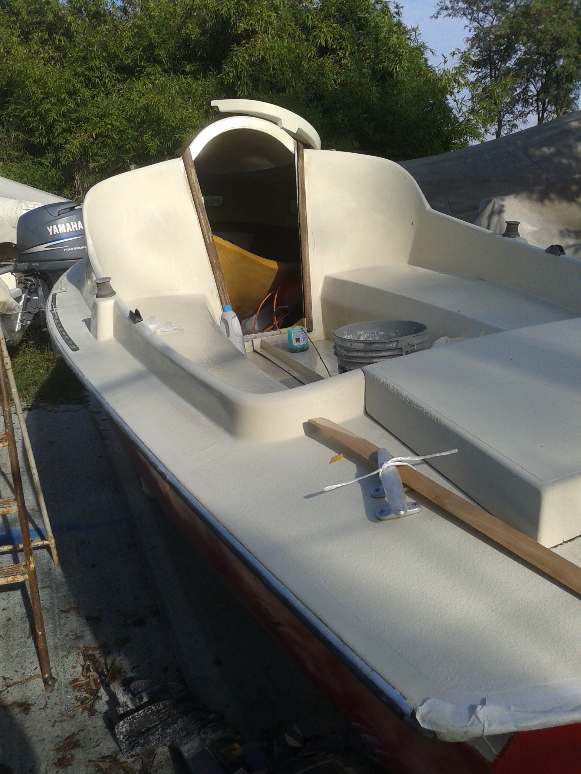

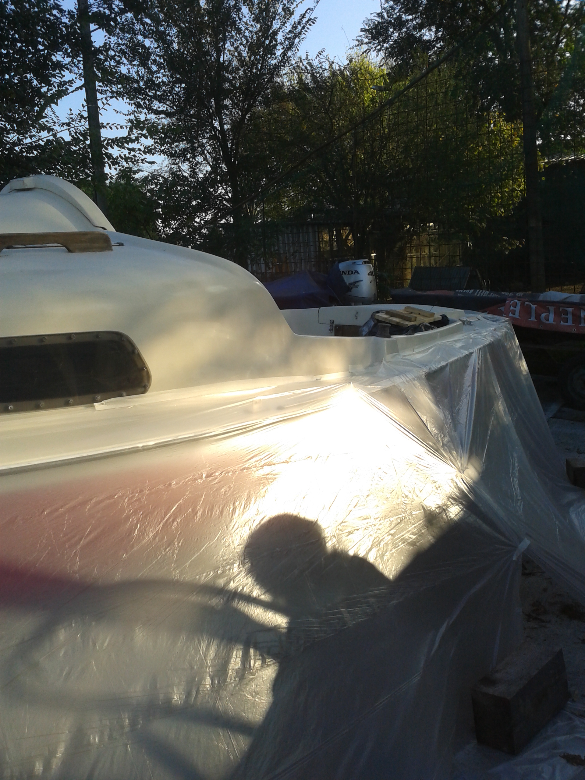

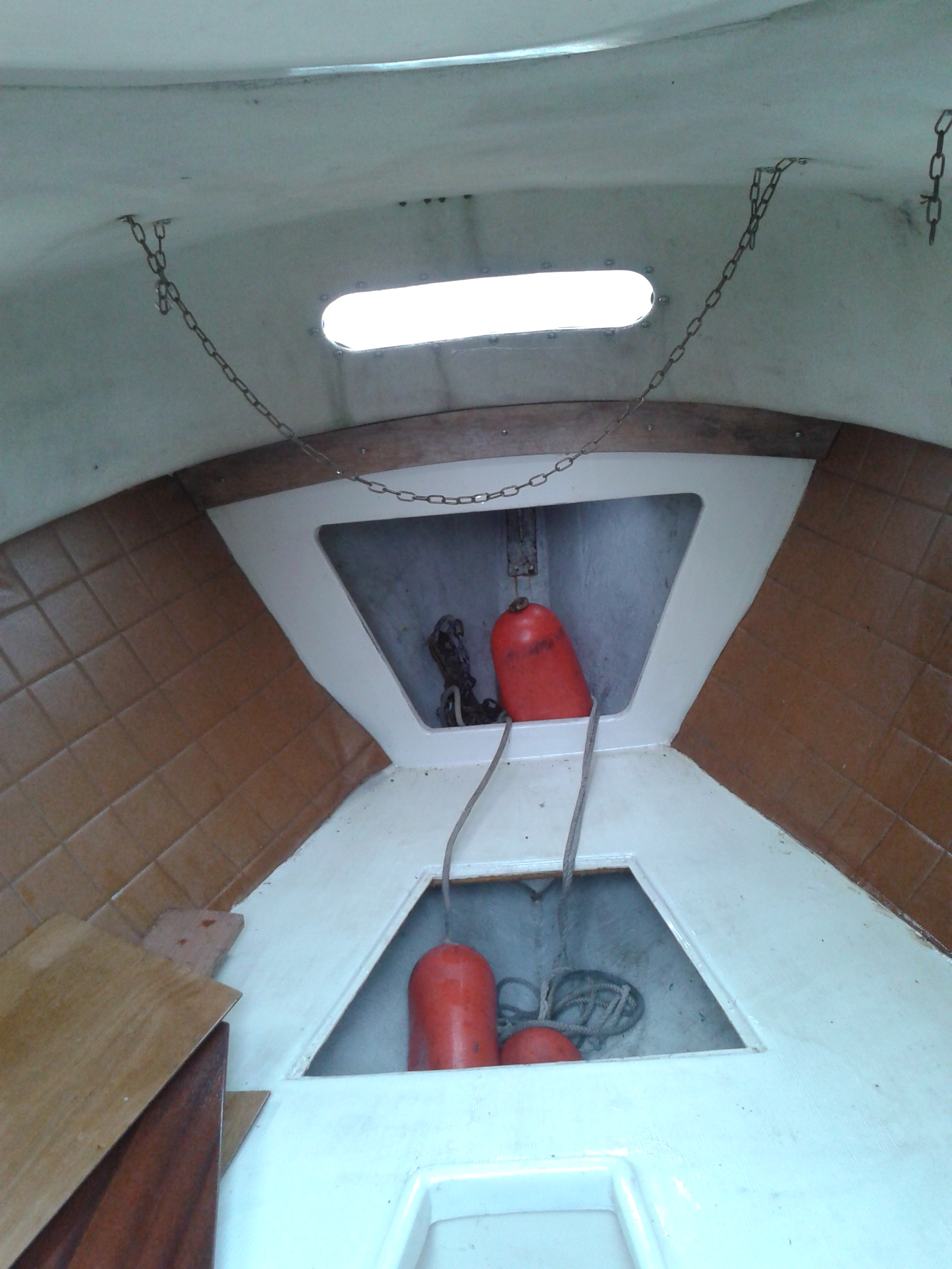

Ieri sole nella laguna e allora ho rifatto il trucco ad Antares. Avevo provato a lucidare la barca, orbitale e pasta abrasiva, ma nei secoli passati era stata verniciata e quindi risultava pezzata, parti di gel coat e parti di colore. Preso un mono componente rosso e via di pennello e rullino. Poi ripulito l'interno con la classica candeggina, unica soluzione per pulire. Visto poi che l'umido è di casa ho allestito una carrozzeria mobile, proteggendo con teli la barca. Ora aspetto di vedere come si asciuga...
