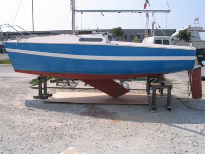

Ve ne posto alcune immagini...
Purtroppo non ne ho in navigazione ( quando naviga sono al timone... )
Commento file: carena micropomo
IMG_8716.JPG [ 923.83 KiB | Osservato 3530 volte ]
qui si vede cosa si puo' fare con lui...
..io spiaggio in 20 cm d'acqua.. si e no mi bagno le caviglie..
