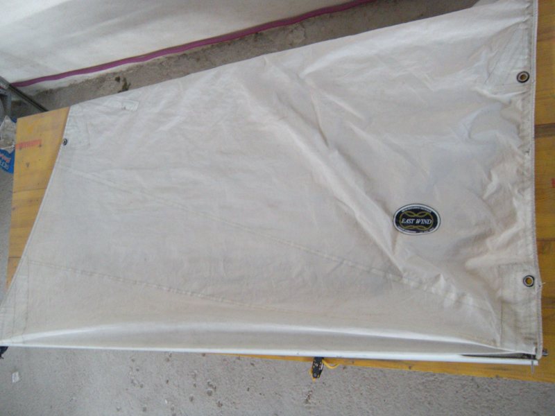

vi allego la foto della mia randa. Come potete vedere, sembra che sia già predisposta per due mani di terzaroli.
Commento file: Terzaroli randa
DSCN4612.JPG [ 94.89 KiB | Osservato 2266 volte ]

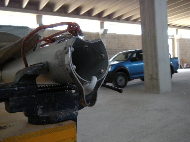

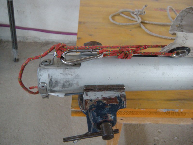

Inoltre ho fatto alcune foto alla varea del boma. Potreste consigliarmi come realizzare il circuito per il tesabase?
Commento file: Boma1
DSCN4613.JPG [ 106.32 KiB | Osservato 2266 volte ]
Commento file: Boma2
DSCN4614.JPG [ 99.62 KiB | Osservato 2266 volte ]
Commento file: Boma3
DSCN4615.JPG [ 99.28 KiB | Osservato 2266 volte ]
Commento file: Boma4
DSCN4616.JPG [ 101.77 KiB | Osservato 2266 volte ]
Grazie 1000.
Giorgio
Giorgio - Limit TCI "Briciola" - Pozzallo/Modica (RG)
