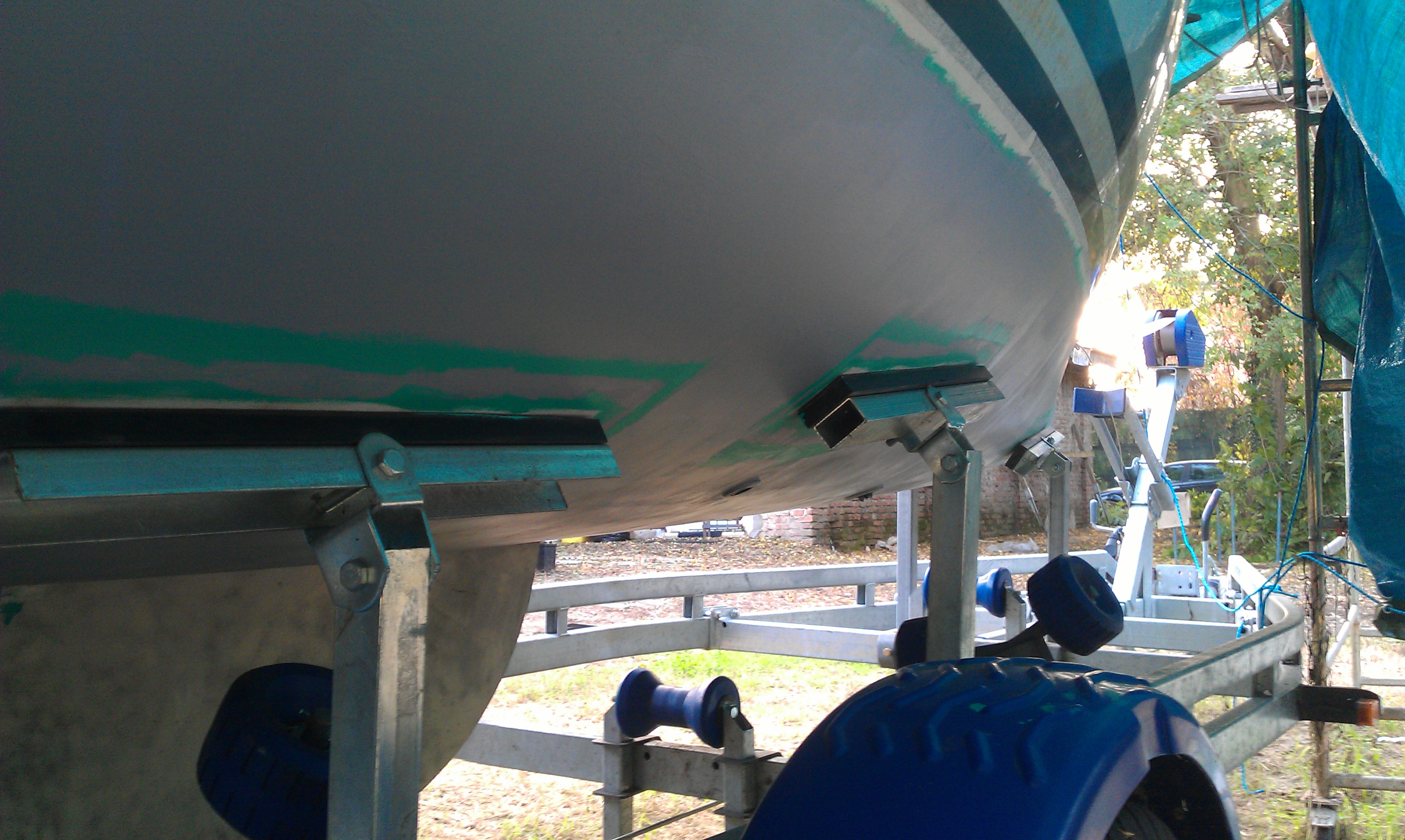

Tornando ai lavori, ieri abbiamo preso coraggio e tolto una alla volta le selle di sostegno della barca sul carrello... vi posso garantire che ho sudato freddo vedendo la barca che si spostava leggermente sul carrello ma alla fine ci siamo risuciti, oggi dovrei ultimare di grattare sotto l'ultima sella e fare la parte più rognosa, ovvero grattare la zona vicino alla linea di galleggiamento. Poi non rimarrà che aspettare il corriere che mi consegni il materiale ordinato.

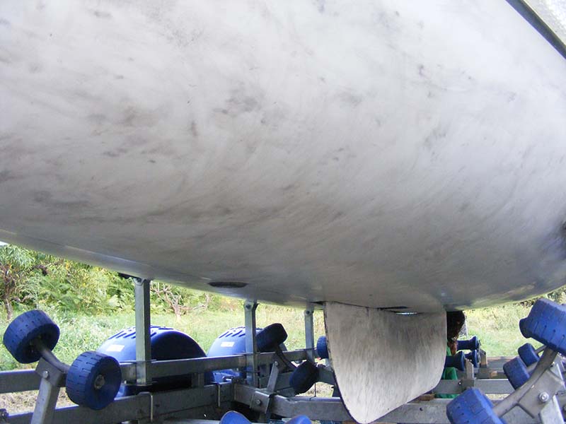

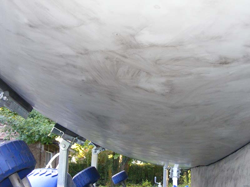

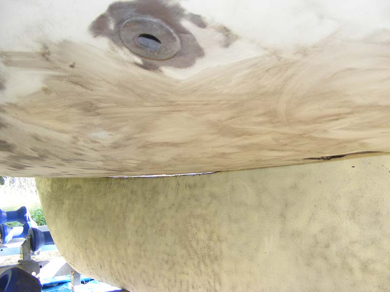

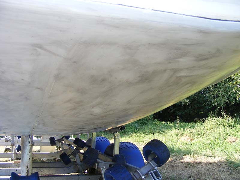

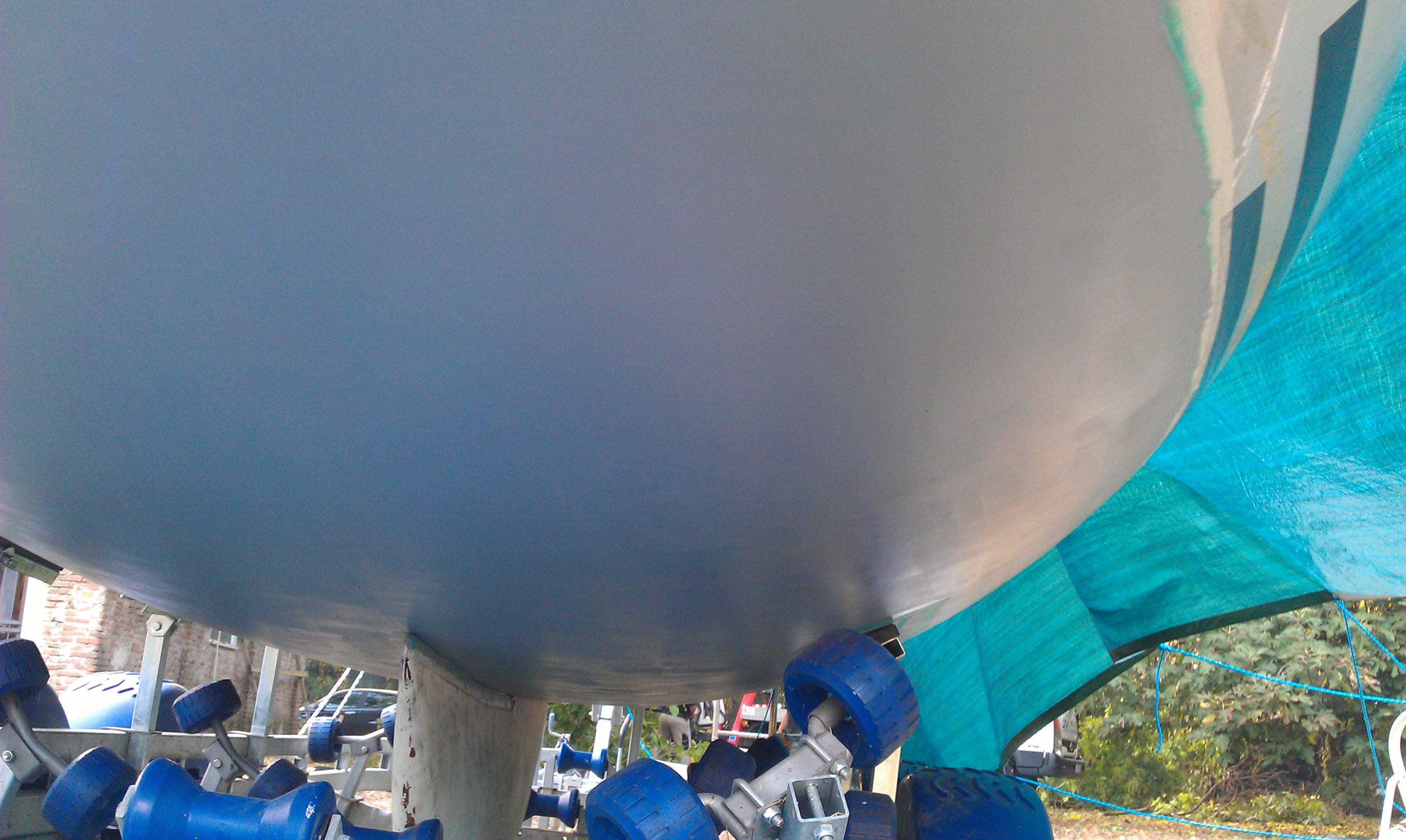

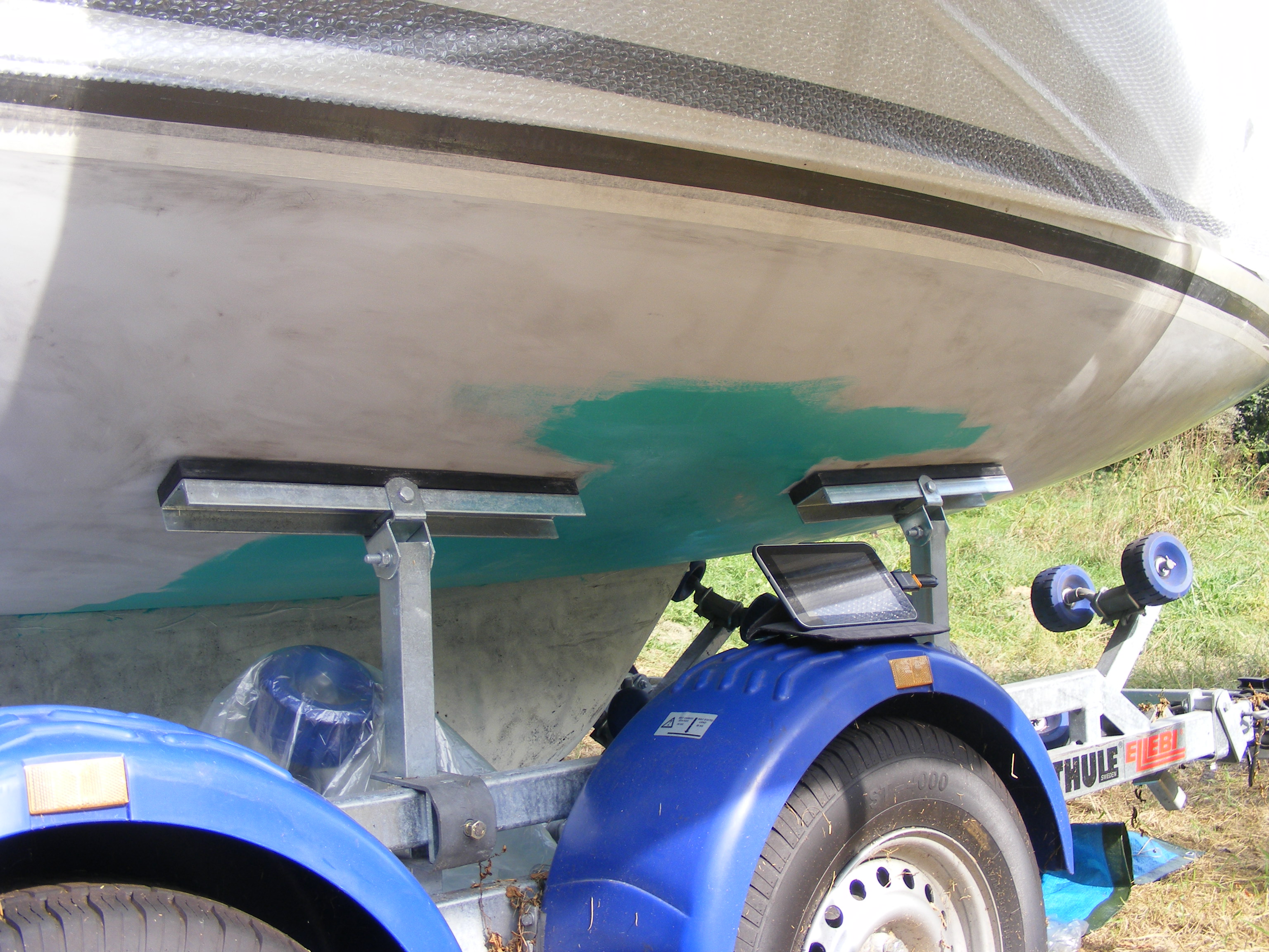

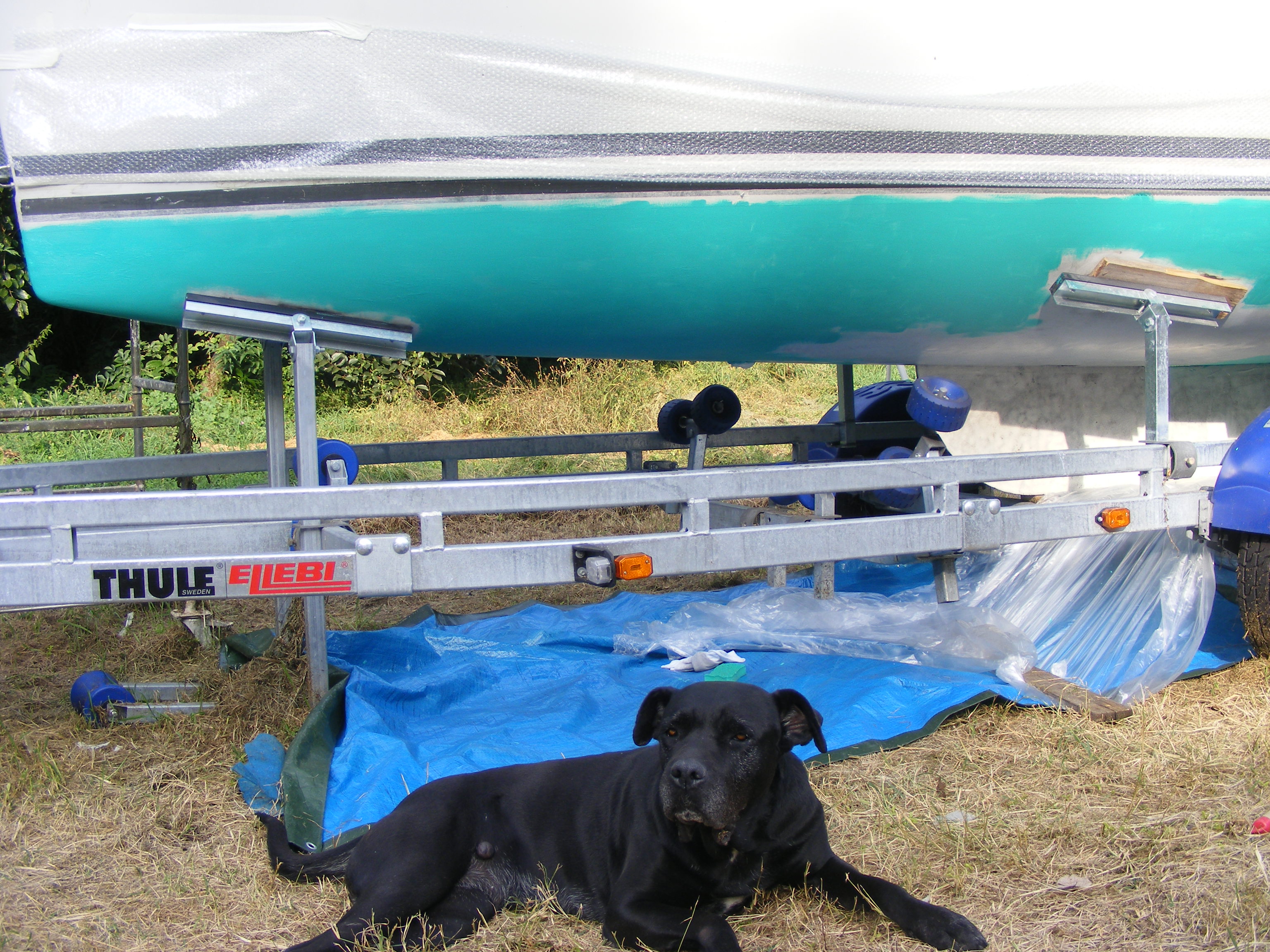

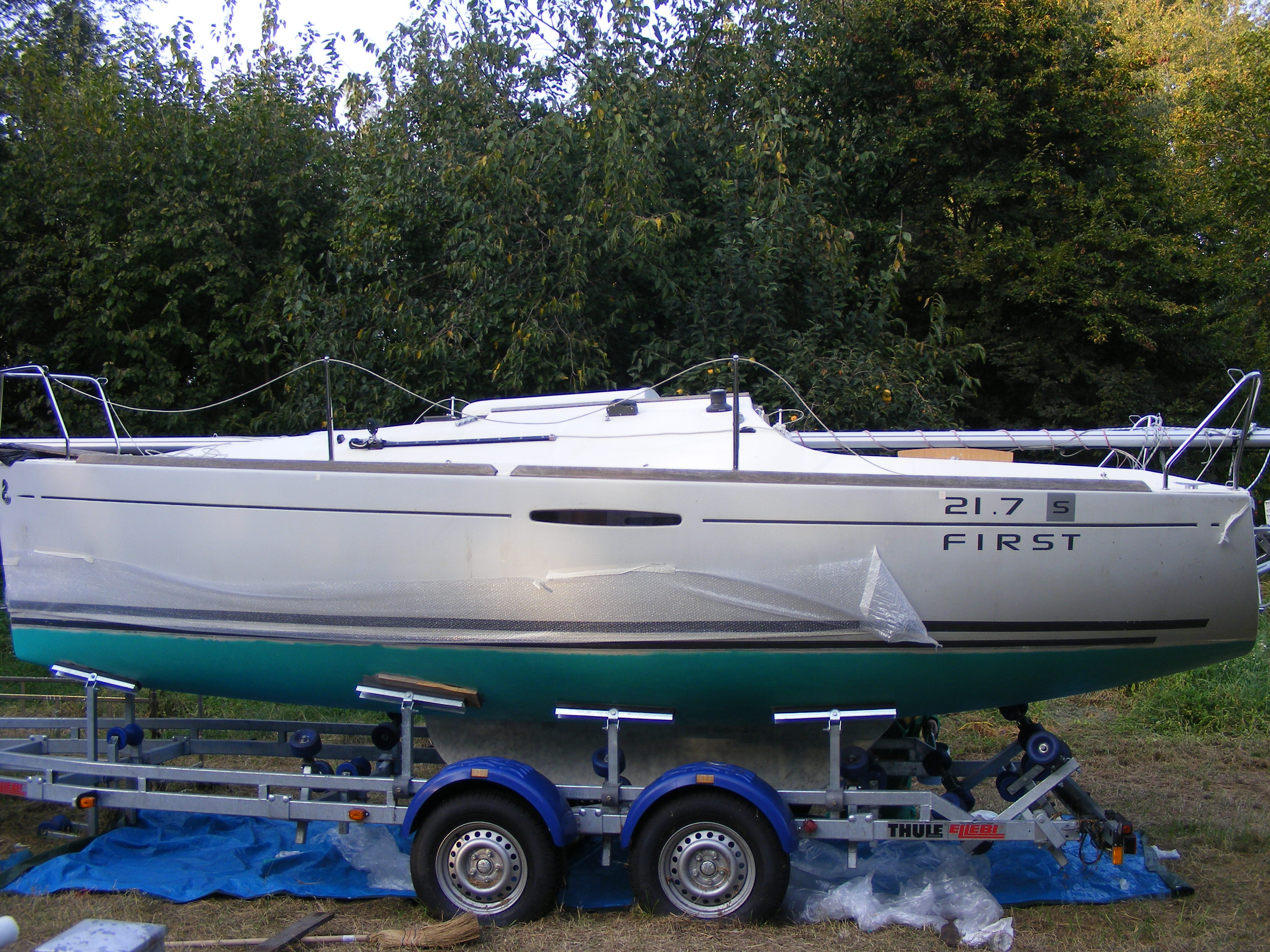

Non c'è più traccia di antivegetativa ed è stata portata la carena a gelcoat, abbiamo trovato una riparazione fatta a prua e quindi colto l'occasione per rifinirla meglio con il gelcoat.
Nella giornata di domani, tempo permettendo vorrei inziare a dare la prima (delle 5 mani) dei gelshield 200. Poi inizieremo a trattare la deriva...
Qualche fotografia:

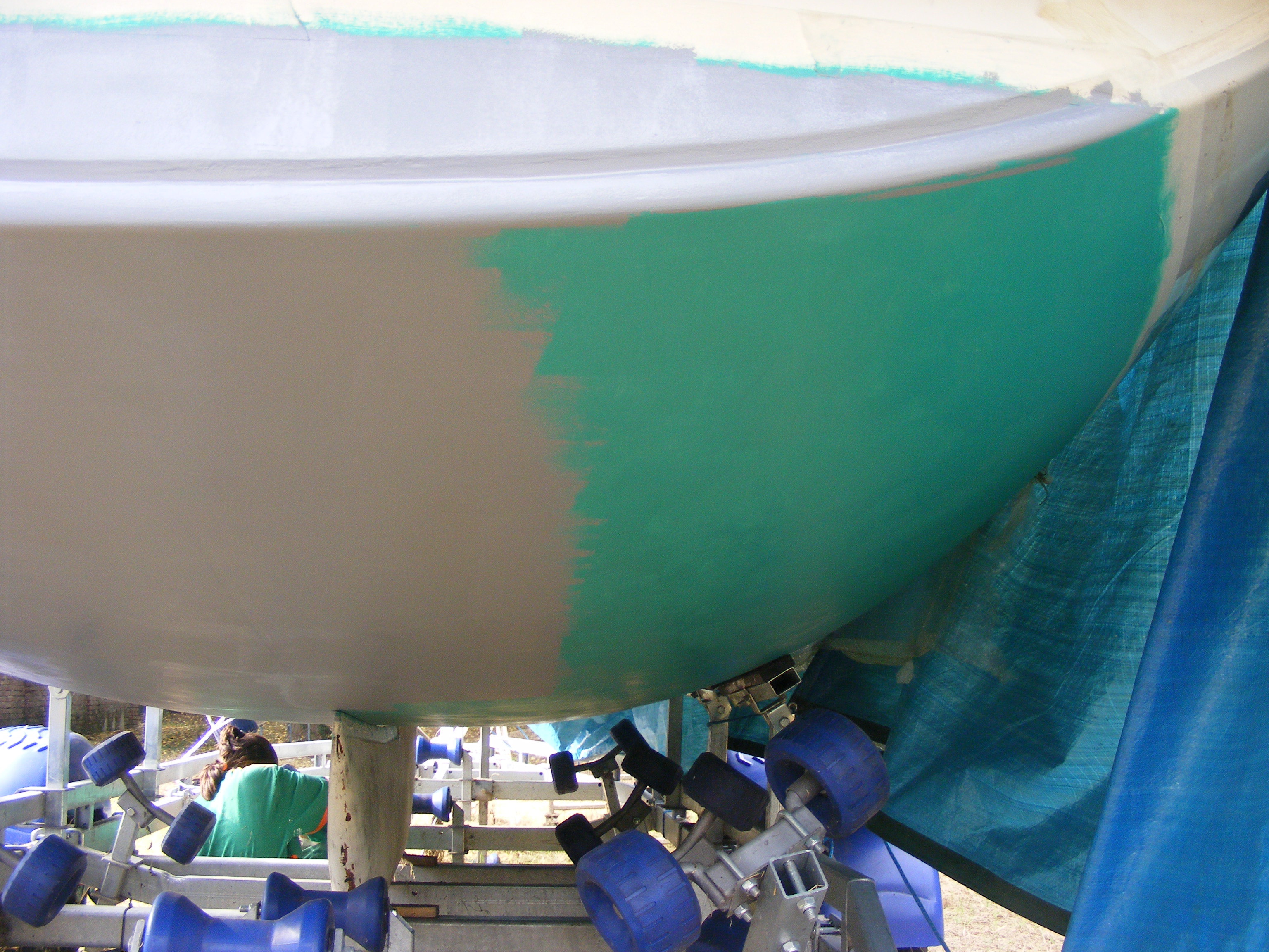

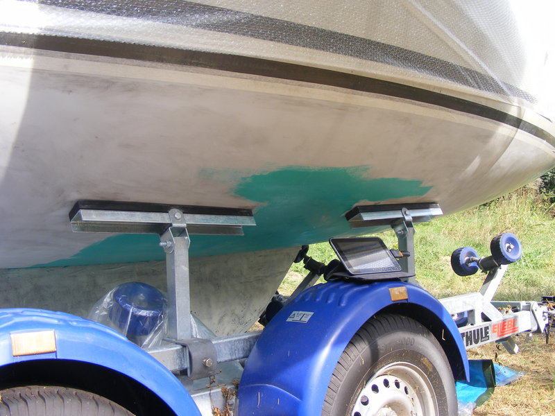

Ciao a tutti, aggiorno il topic inserendo qualche lavoretto effettuato in questo periodo, ora siamo fermi a causa del tempo ma il primo giorno di sole conto di dare l'ultima mano di gelshield e la prima di antivegetativa... poi spero di varare entro fine mese... dicevo così anche a settembre :cry:
Qualche foto...
1° delle 5 mani di Gelshield, come da istruzioni siamo partiti con il verde per terminare con il verde...

Pensavo di avere qualche foto della deriva invece non è così... Comunque abbiamo notato in qualche zona della ruggine, potete notarla nella immagine 021, abbiamo quindi provveduto a togliere la ruggine intervenendo con una spazzola in ferro adattata su un flessibile. Nel togliere lo strato mi sono preoccupato di allargare la zona di intervento non solo alla parte interessata ma cercando di togliere materiale anche nelle zone adiacenti che sembravano essere sane, subito dopo abbiamo dato una pulita con acetone e provveduto immediatamente a stendere il primer international apposta per piombo/ghise ect.ect.. Se trovo le fotografie del lavoro le posto.

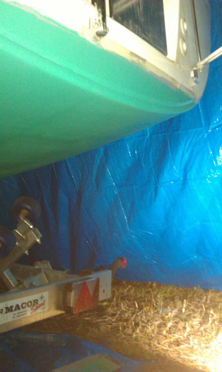

Per tornare in tema ieri sera alle undici abbiamo finito di stendere la 5° ed ultima mano di Gelshield colore verde... oggi o domani, leggera grattata al supporto e prima mano di antivegetativa... :mrgreen:
Una foto che rende l'idea della stanchezza.... ho fotografato tutto tranne che la barca :lol: Ps. abbiamo dato anche la prima mano ai timoni :geek:

Fil, hai fatto un lavorone esagerato....cmq. io sono pronto al varo :D

complimenti per il lavoro fatto ! anch'io ho la stessa barca..
domanda da inesperto , come fai a trattare la parte di carena che poggia sui supporti del carrello..?
 Oggetto del messaggio: Re: Dopo mille peripezie eccola...
MessaggioInviato: 15/11/2014, 12:20
Messaggi: 4623
riovale ha scritto:
filip1983 ha scritto:
E' un impresa titanica :lol:
Molto semplicemente:
- si tralasciano fino ad aver terminato le parti restanti, e averle fatte asciugare,
- si sposta la barca sui rulli di quel tanto che serve, e si pitturano le parti che generalmente sono a contatto con essi; è importante curare la sicurezza (stabilità) della barca e di chi ci si può avvicinare;
- si fanno asciugare anche quelle zone;
- si riporta tutto in assetto.
OT: Non sono esperto, ma:
- esistono pitture che esigono che la barca sia messa in acqua dopo un breve intervallo di tempo dopo la pitturazione;
- altre invece consentono un'attesa maggiore;
- altre, ricordo, sono indifferenti a questo problema; le poche volte che ho pitturato carrellabili ho usato queste ultime, perché in definitiva i periodi di sosta alla boa/banchina sono spesso abbastanza brevi da non richiedere la protezione antivegetativa.
Ma ovviamente tutto ciò dipende dal programma di uso effettivo e dall'aggressività dei microrganismi nelle acque di stazionamento.
