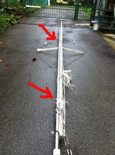

finalmente ho dedicato due ore a Koni Tiki e avrei bisogno alcune delucidazioni:
1) la deriva non riesco a farla salire del tutto, anche cazzando a manetta la cima non si sposta ed ho quasi paura di strappare l'attacco del bozzello.
se vado sotto la barca, la deriva si alza facilmente. sembra che gli ultimi 10cm del cavetto non scorrano bene ma il bozzello sul quale il cavetto fa i primi 90° è libero.
idee? smonto? (non saprei però come fare ad alzare la barca)
2) è una curiosità, a cosa serve la drizza rivolta a prua che parte da sotto la trozza e finisce poco sopra le crocette?
13 - 10.jpg [ 117.33 KiB | Osservato 3699 volte ]
orro-bozzello

2. È l'amantglio del tangone
3. 6 mm va benissimo, più piccole non riesci a tirarle a mano.
I tessili li ho sempre comprati da spraystore.it online o da Bossi a Saronno se devo vederle.
Mi raccomando non lesinare qualche centesimo e ti ritrovi con cime elastiche. Poliestere va benissimo, a meno di non dover avere grande carico il dyneema/spectra sulle nostre è sprecato
4. C'è chi si è montato il gancio da solo e a quanto ho capito non è difficile. I prezzi comunque variano anche in funzione del tipo di gancio, io ho scelto per un sistema a totale scomparsa perché l'altro che ho sull'agila lo pesto ogni volta che faccio retro. Quei 300 euro possono valere la pena.
