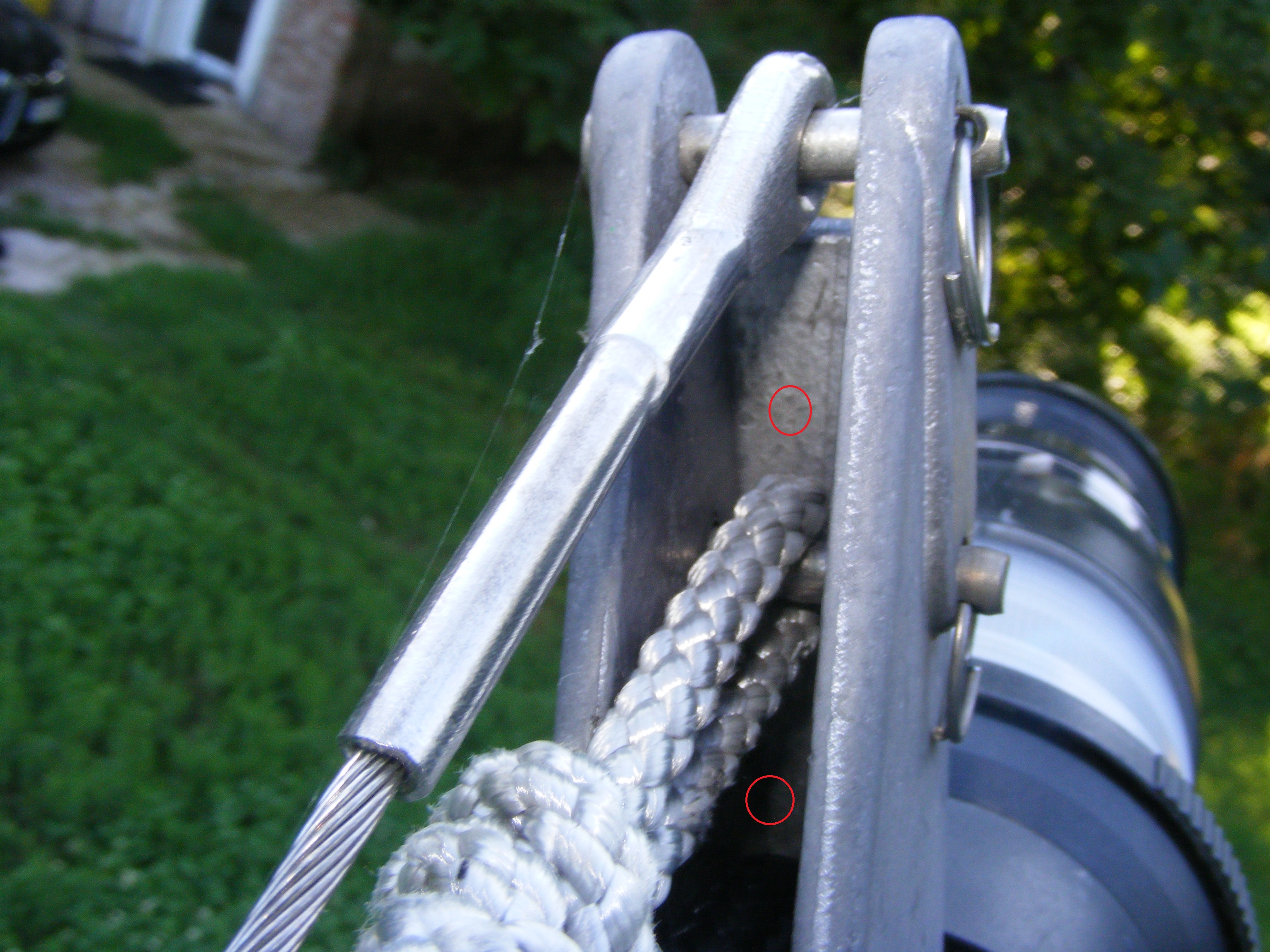

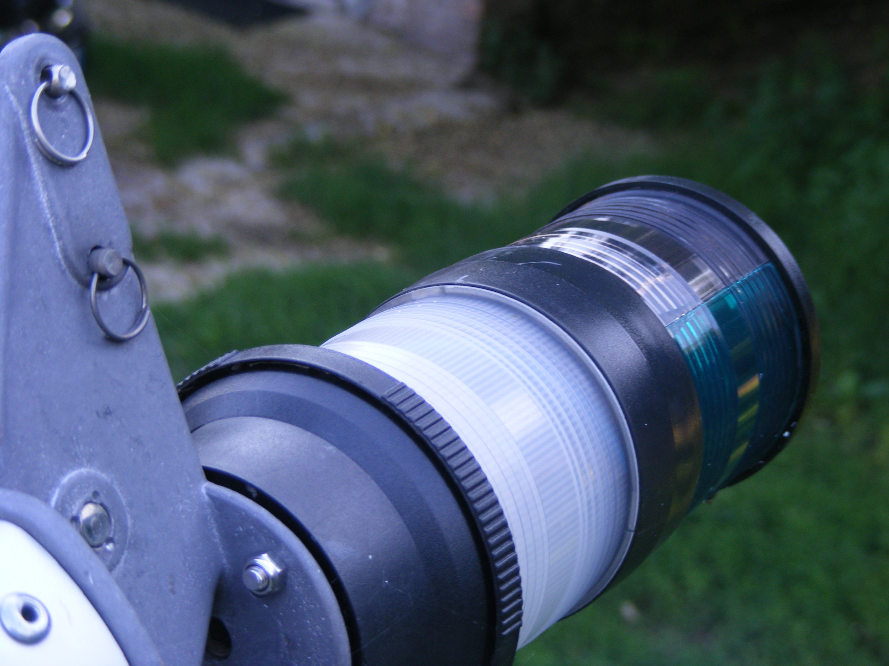

Vorrei procedere con l'installazione del windex, considerato che ho trovato la barca con installate delle luci di via che sono davvero grandi, devo provvedere a creare una asticella che sia ben salda alla testa d'albero e che mi consenta di spostare il windex verso poppa, per fare in modo che il segnavento non prenda contro alle luci. Quindi pensavo di prendere una piattina di acciaio inox, larga quanto il pezzo che dalla testa d'albero si sposta verso poppa per far passare drizza, amantiglio e sartia e fissarla con bulloni bucando le zone segnate in rosso, lasciando che sporga verso poppa di una quindicina di centimetri e su questa piattina d'acciaio fissarci sopra il windex.
Questo è il gruppo delle luci di via
DSCF7429.JPG [ 1.51 MiB | Osservato 7828 volte ]
Qui segnati in rosso i punti che vorrei bucare per fissare il pezzo di inox alla testa dell'albero.
DSCF7435.JPG [ 1.71 MiB | Osservato 7828 volte ]

...perdonatemi se dico una stupidaggine, ne approfitto per imparare qualcosa anch'io... ma a livello di correnti galvaniche va daccordo con l'albero di alluminio un pezzo in inox fissato lì? Ok che è all'estremità e che è solo una piattina, ma ho in mente alcune foto di alberi letteralmente mangiati perchè gli erano stati applicati dei collari in inox che mettevano i brividi...

Ciao Fil, attenzione che il windex non è sufficiente che sia adeguatamente a poppa delle luci di via, ma anche più alto, altrimenti quando sei di bolina stretta la turbolenza creata dalle luci potrebbe falsare la freccia

Carlo, grazie mille sei un grande!!! Onestamente era una cosa che ignoravo completamente e fortuna che me lo hai detto. A questo punto farò una L e cercherò di mettere l'asta del windex il più in alto possibile.... spero di non fare una schifezza :lol:

sicuro che vuoi forare ulteriormente?
DSCF7429.JPG [ 117.57 KiB | Osservato 7756 volte ]

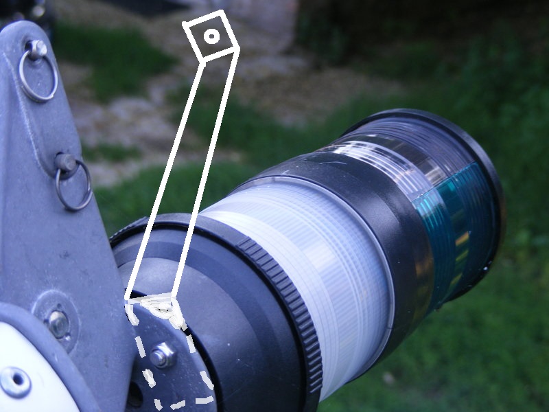

Quoto carcat, anche togliendo le luci e fissarlo per bene sotto a queste creando una staffa a DOC

Ragazzi siete dei grandi! Non bucare è un consiglio che apprezzo moltissimo :lol: !!! Carlo non avevo pensato di utilizzare il bullone di fissaggio della luce di via. Per fare in modo che il supporto del windex non ruoti interporrò tra asta e supporto del sikaflex... che dite?

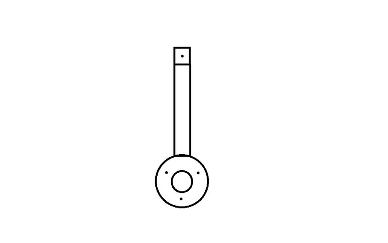

Fil, si può fare anche meglio, senza paciughi, mi sembra di capire che le luci abbiano 2/3 bulloni su base rotonda, tu prepari la base della staffa della stessa forma, con gli stessi fori passanti e con il dovuto passaggio per il filo che alimenta le luci, poi la posizioni tra luci e supporto testa d'albero

MessaggioInviato: 07/08/2014, 12:08
una cosa così o similare, penso che 3-4 mm siano più che sufficienti
