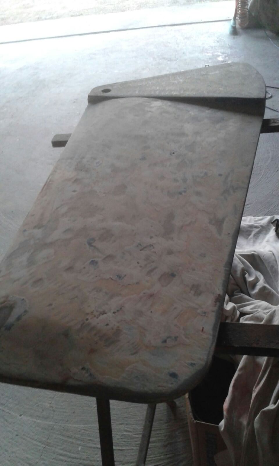

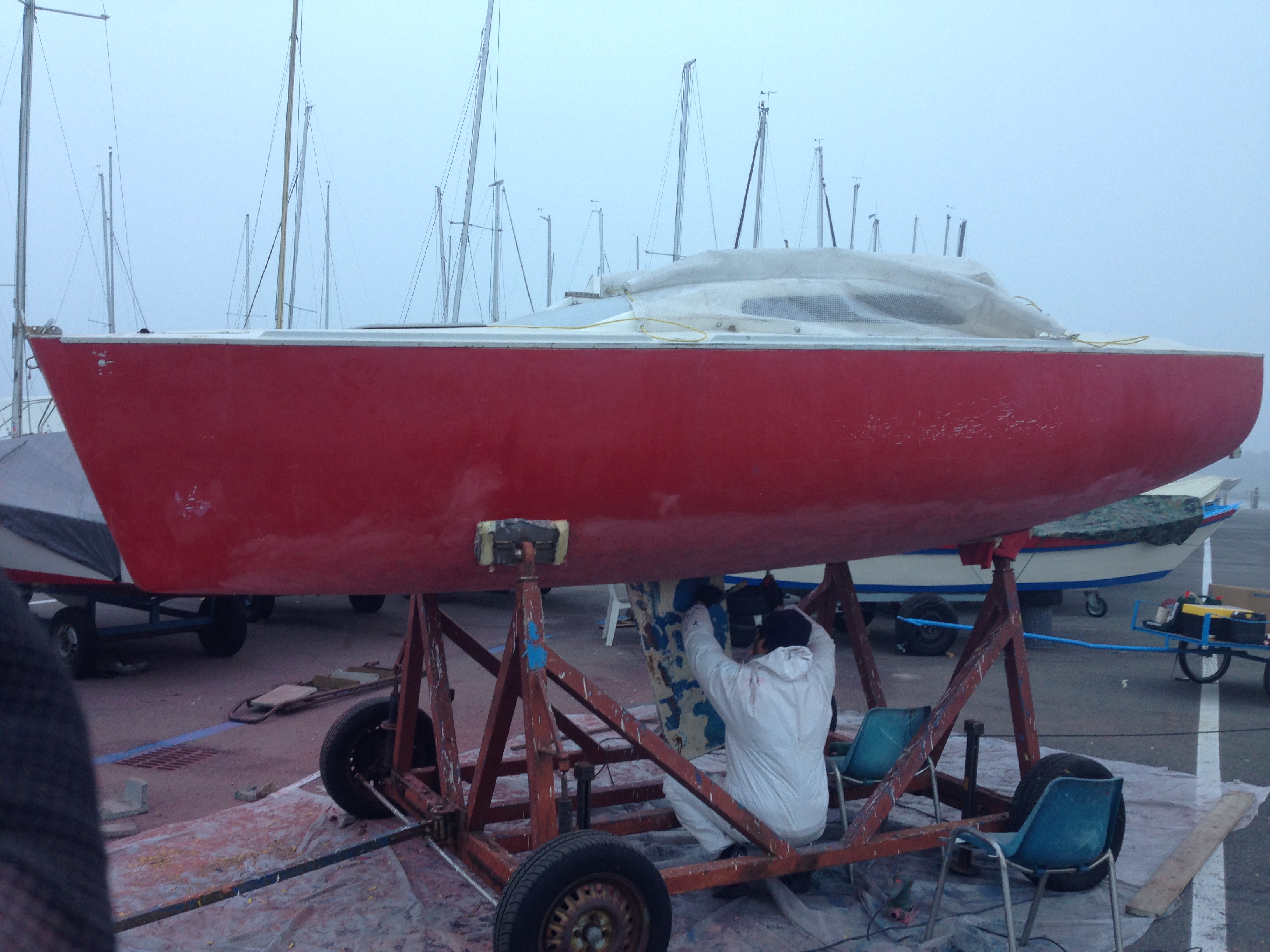

molto lentamente continuano i lavori finito di grattare anche l'opera viva, levato direi facilmente la deriva
Visto il periodo (inverno :( :( ) mi concentrerò sul interno abbassando leggermente le panche e rendendola più spaziosa.
mi rimane da definire se pitturarla con il gelcoat (cosa che non farei io) o aspettare temperature più miti e darci di rullo ... (scelta + economica che altro)

Se mi posso permettere tra la pittura a rullo o spruzzo propenderei per la prima, non tanto perché la barca non meriti lo spruzzo ma dovendo varare e alare con cinghie in continuazione, con soventi baci alle briccole i soldi che andresti a spendere in piu' mi sembrano sprecati.
ciao Carlo
se pitturo a rullo (lo farei io) userei prima una vernice epossidica e poi una poliuretanica ... però per ricoprire i nuovi strisci che sicuramente farò dovrei un giorno rimettermi a ri-pitturare .. idea che non mi piace
mentre se la faccio fare a spruzzo userei gelcoat per coprire i futuri strisci basterebbe lucidarla (lavoretto di 2 orette) corretto il ragionamento?

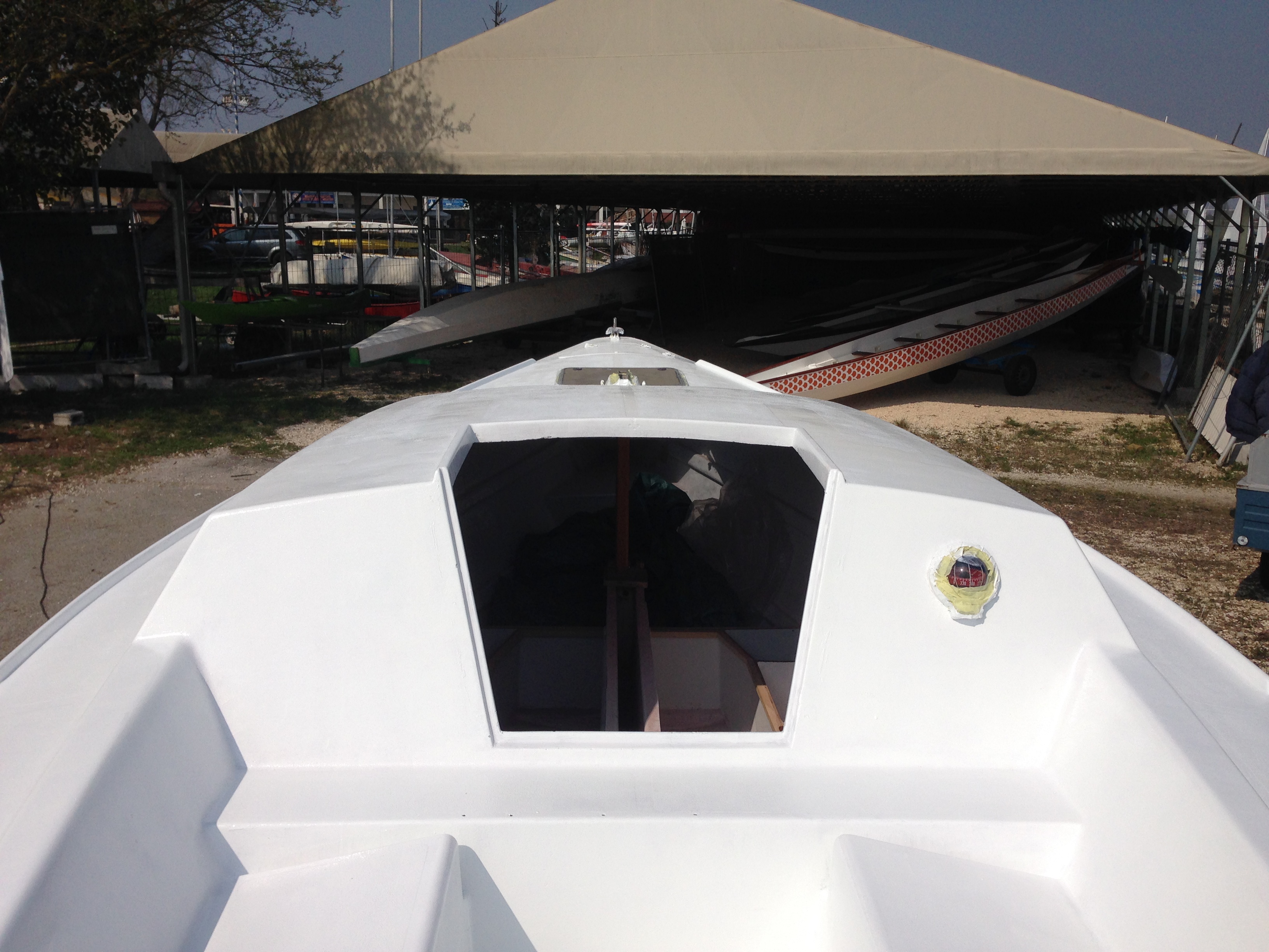

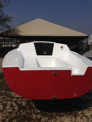

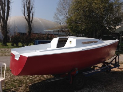

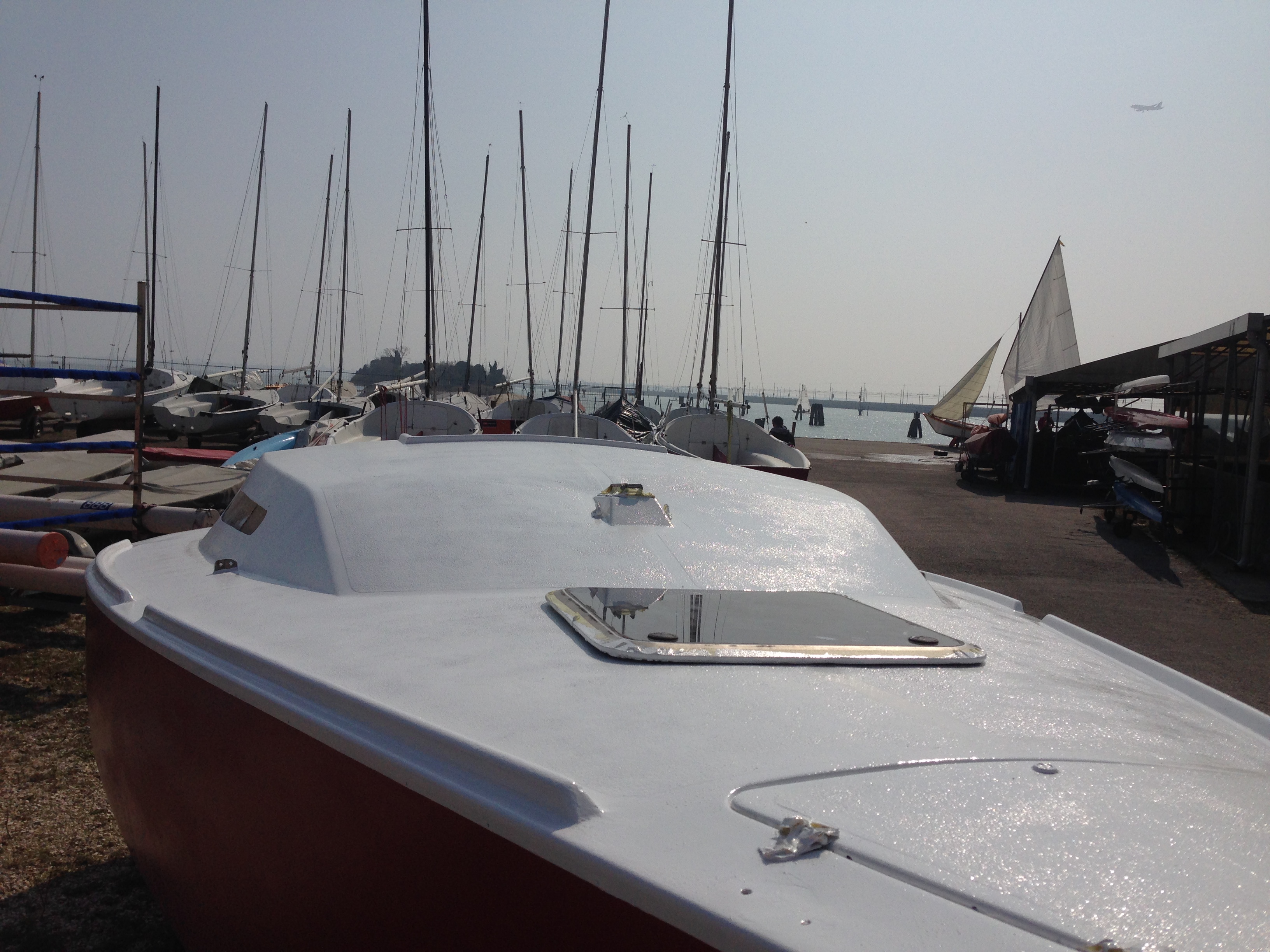

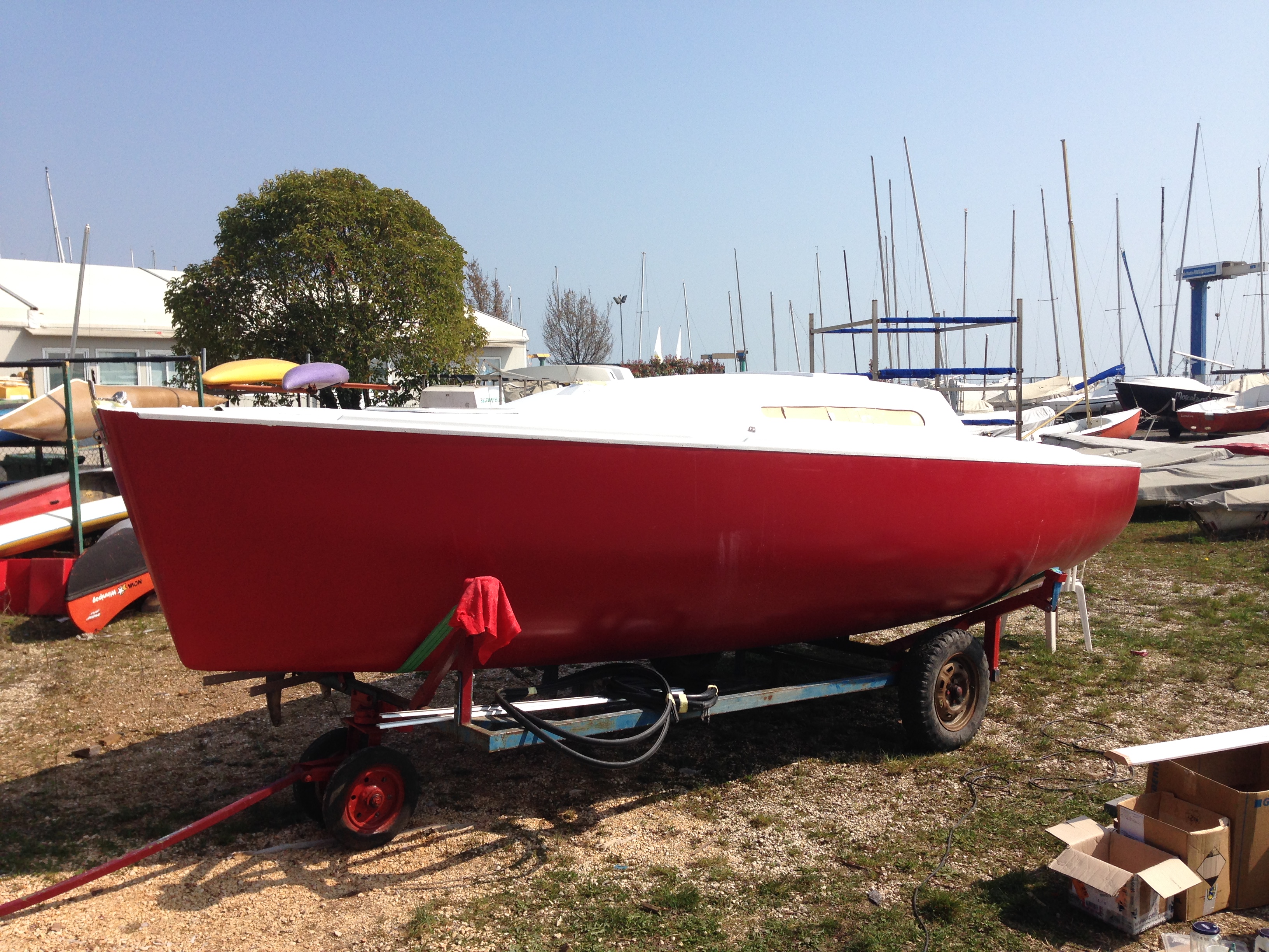

continuano i lavori su betty IV i tempi oramai sono stretti visto che vorrei partecipare al campionato del polo nautico e alla regata micro del 09/04/16
lo scafo è stato realizzato in gelcoat deve essere ancora lucidato
la coperta con rullo in bicomponente dal sottoscritto e amici (grazie a dio)
in teoria una giornata per montare armo e deriva e si va in acqua l'interno lo farò il prossimo mese ... allego qualche foto
buon vento

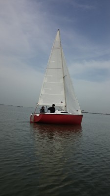

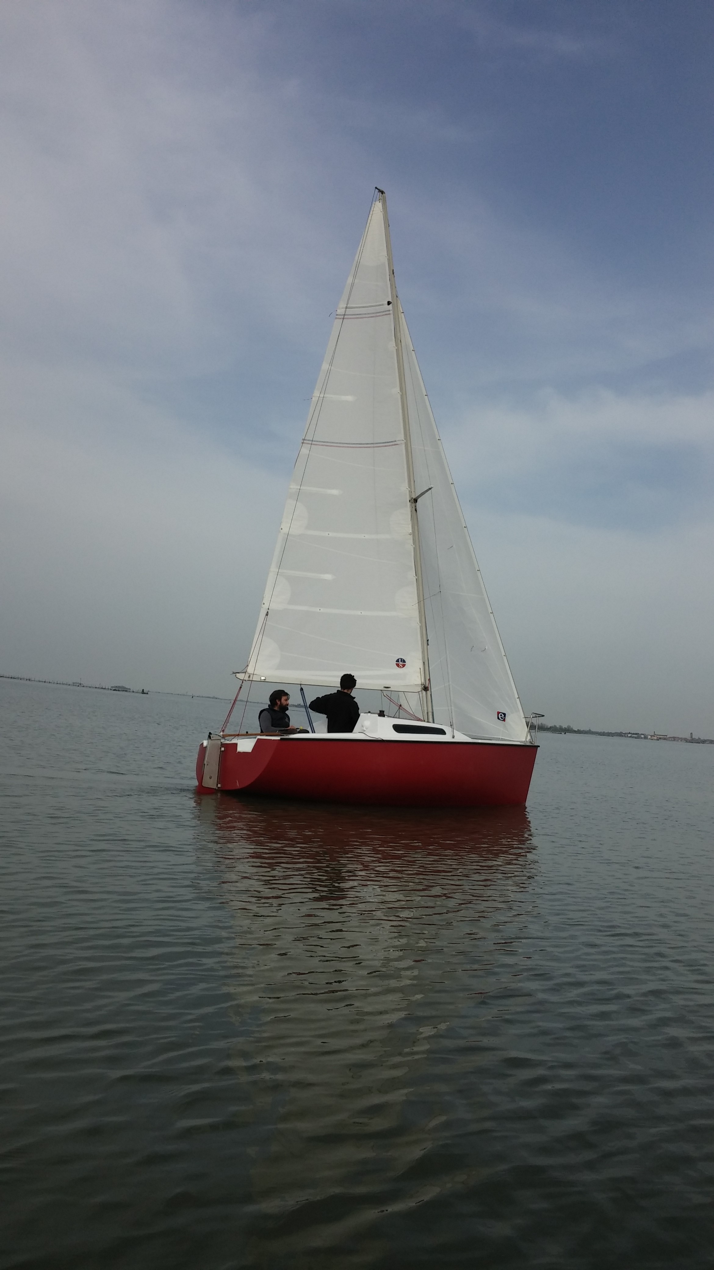

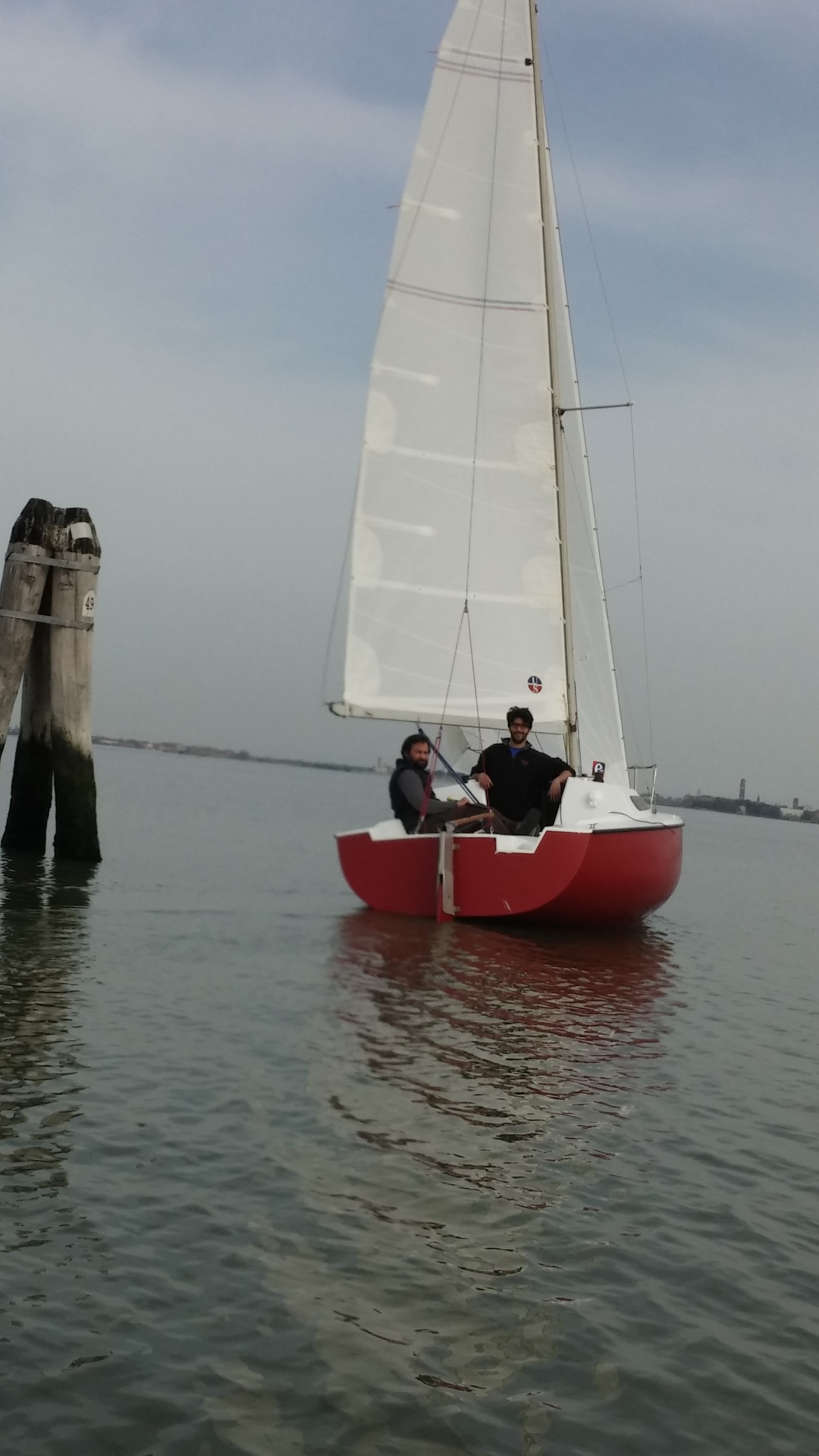

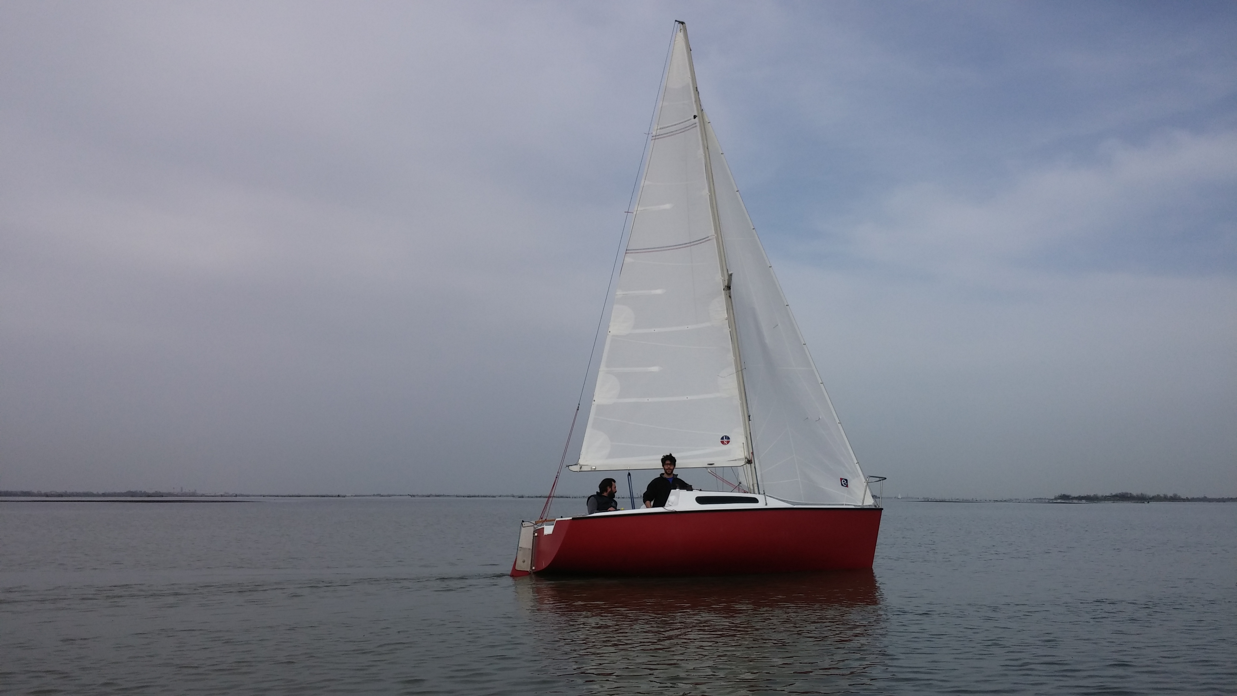

sabato prima e veloce uscita ... giusto per capire se tutto funzionava (più che altro la deriva)
domani betty verrà lucidata ...

Bellissima..complimenti! Posso chiederti di scrivere passo per passo come sei ontervenuto sulla coperta? Dovrei rinfrescare l antisdruciolo della mia e sono indeciso sul da farsi...
 Oggetto del messaggio: Re: Betty IV stag 18
MessaggioInviato: 11/04/2016, 8:08
Messaggi: 314
Località: venezia
Il mio vecchio anti sdrucciolo era fatto bene … io ovviamente per ora l’ho rovinato :D :D
Ho carteggiato con carta molto fina tutta la coperta poi due mani di bicomponente a rullo
Ora l’antisdrucciolo è rimasto molto meno efficiente del vecchio tante che sabato con la pioggerellina si scivolava ..
Soluzione: (entro il mese dovrei/vorrei dipingere l’interno) per rifare l’antisdrucciolo
inserisco delle microsfere all’interno della pittura e via di rullo il più sarà delimitare le varie zone
accetto suggerimenti se ci sono soluzioni migliori grazie
