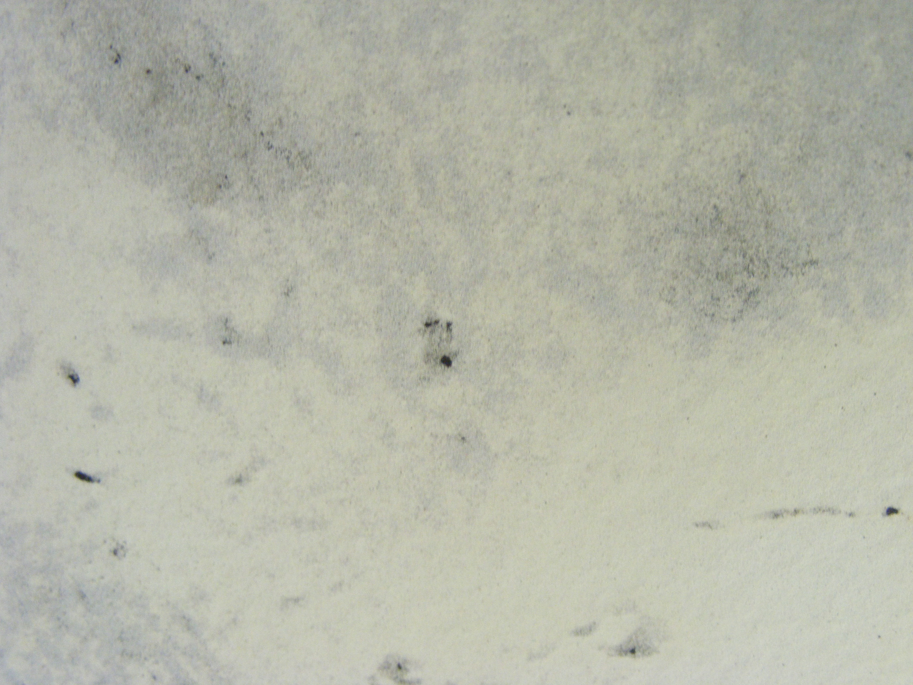

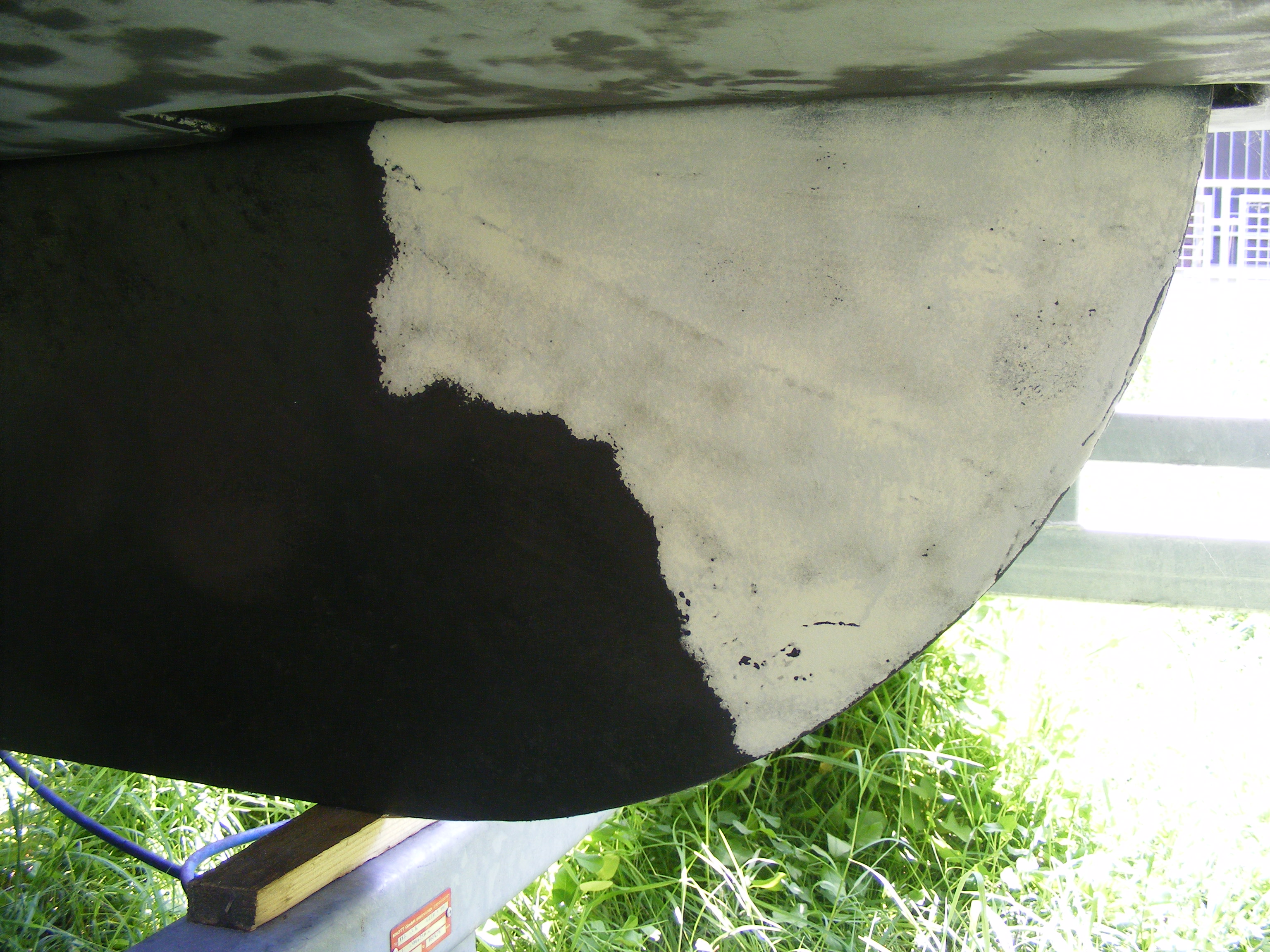

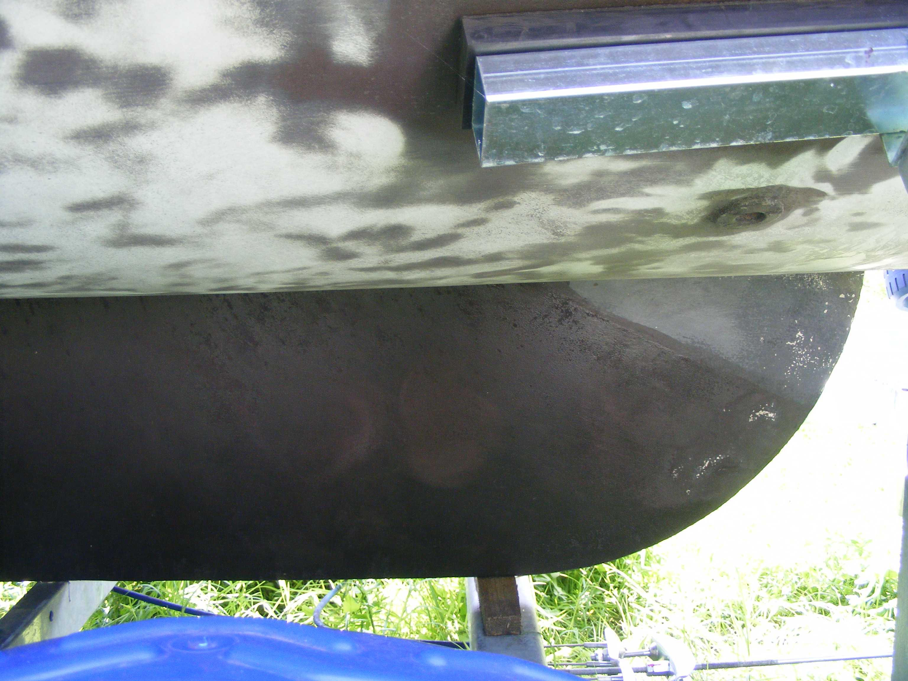

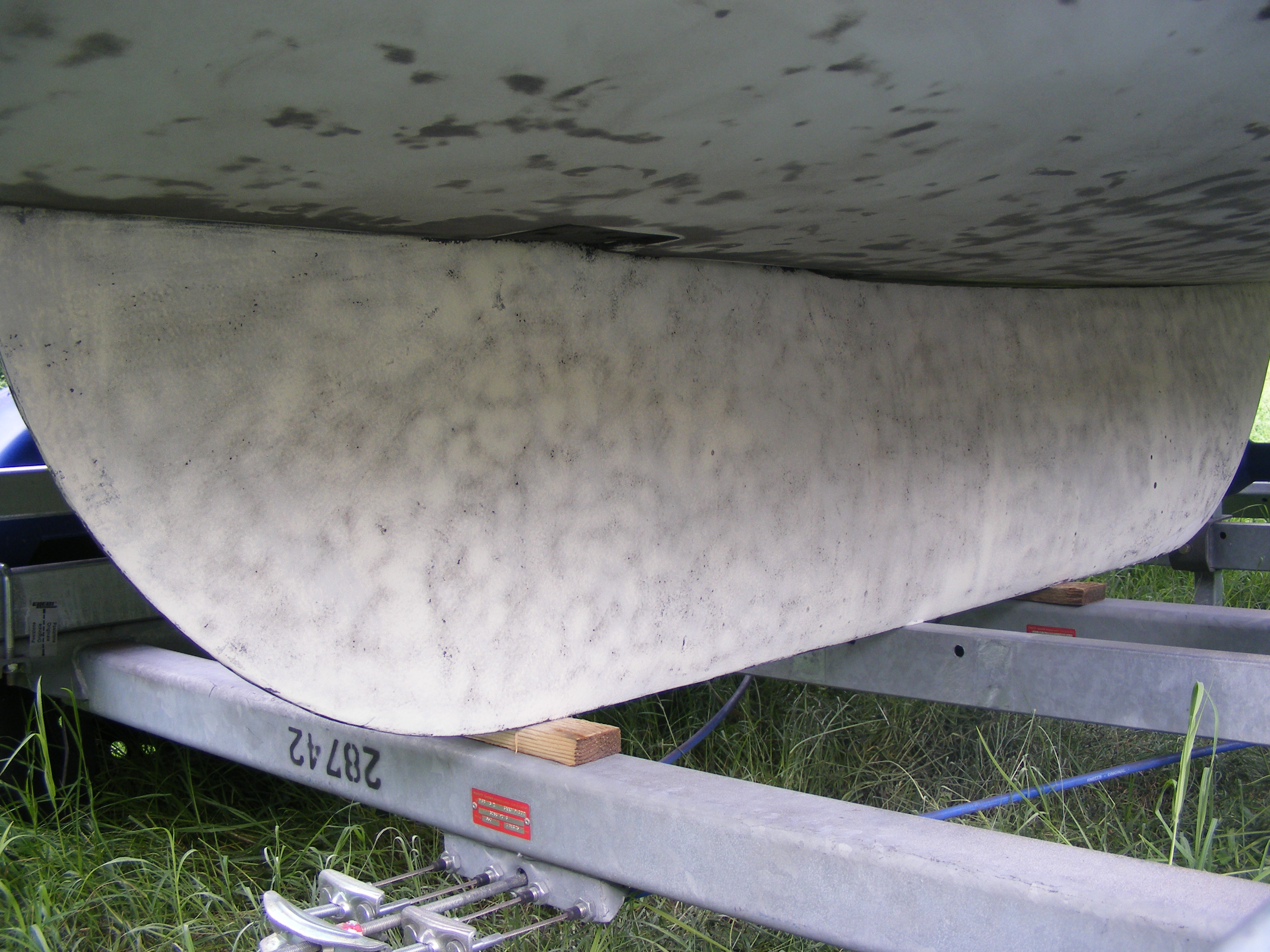

In questi giorni siamo andati avanti, abbiamo provveduto alla microsabbiatura della deriva ottenendo un risultato a mio avviso perfetto, per quanto rigaurda lo scafo non siamo riusciti perchè non avevamo a disposizione il materiale giusto, quindi credo che procederò ad ultimare lo scafo con la rotorbitale. Mi rimane solo un grosso dubbio di come fare a levigare nelle zone dove ho le selle di appoggio... dite che possa provare a tirarne giù una per volta oppure è troppo rischioso?
Qualche fotografia...
Commento file: Prima del trattamento, noterete delle chiazze più chiare, avevo provato a rotorbitale con grana da 80... quello è il risultato... incredibile.

Commento file: Si inizia...
DSCF7384.JPG [ 1.48 MiB | Osservato 5148 volte ]
Commento file: Una macro della deriva trattata
DSCF7413.JPG [ 1.45 MiB | Osservato 5148 volte ]
Commento file: Ed ecco la prima parte finita... (le foto della seconda parte non le carico) perchè han lo stesso risultato
DSCF7421.JPG [ 1.41 MiB | Osservato 5148 volte ]

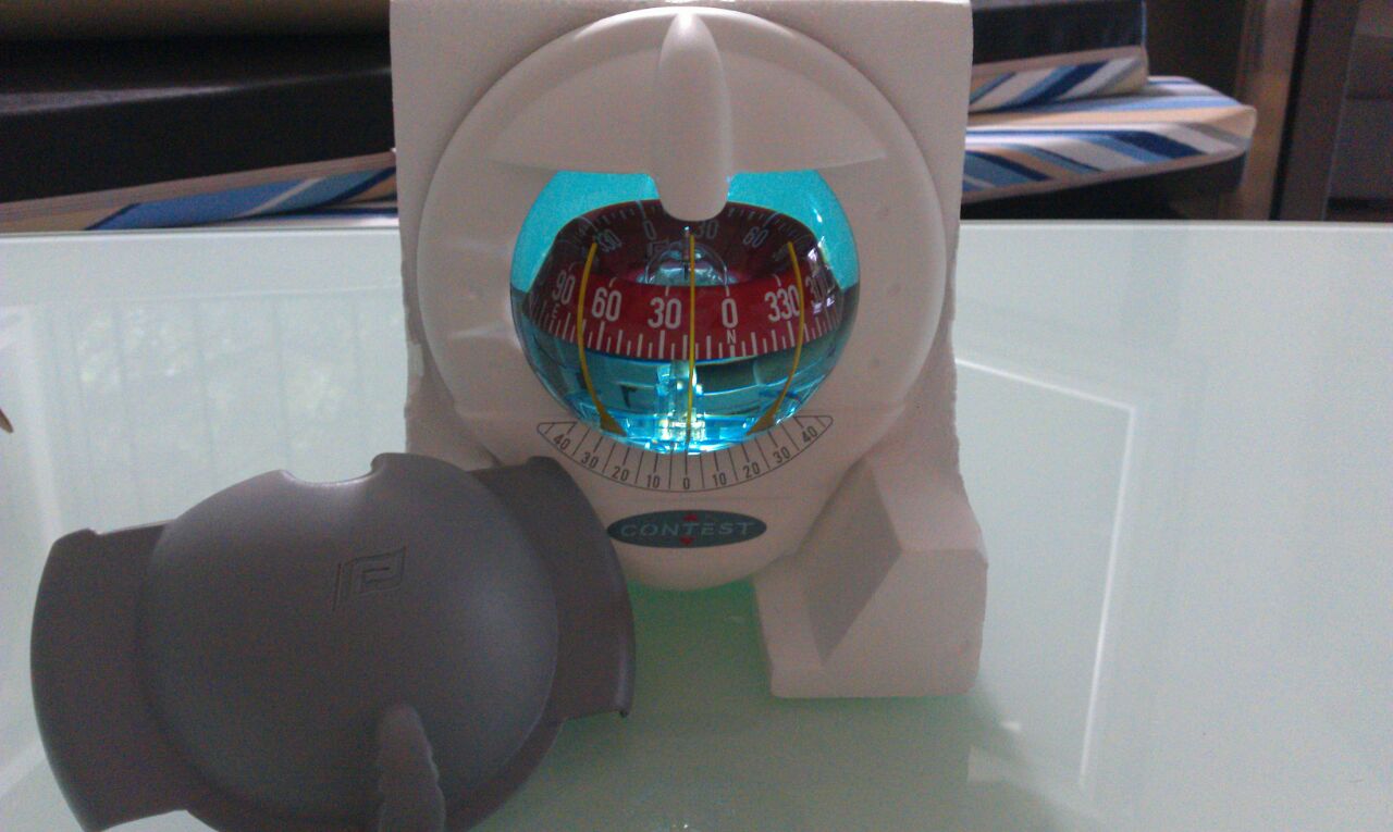

Ieri mi è arrivata la bussola contest 101 della plastimo...
IMG-20140723-WA0009.jpg [ 102.23 KiB | Osservato 5148 volte ]
