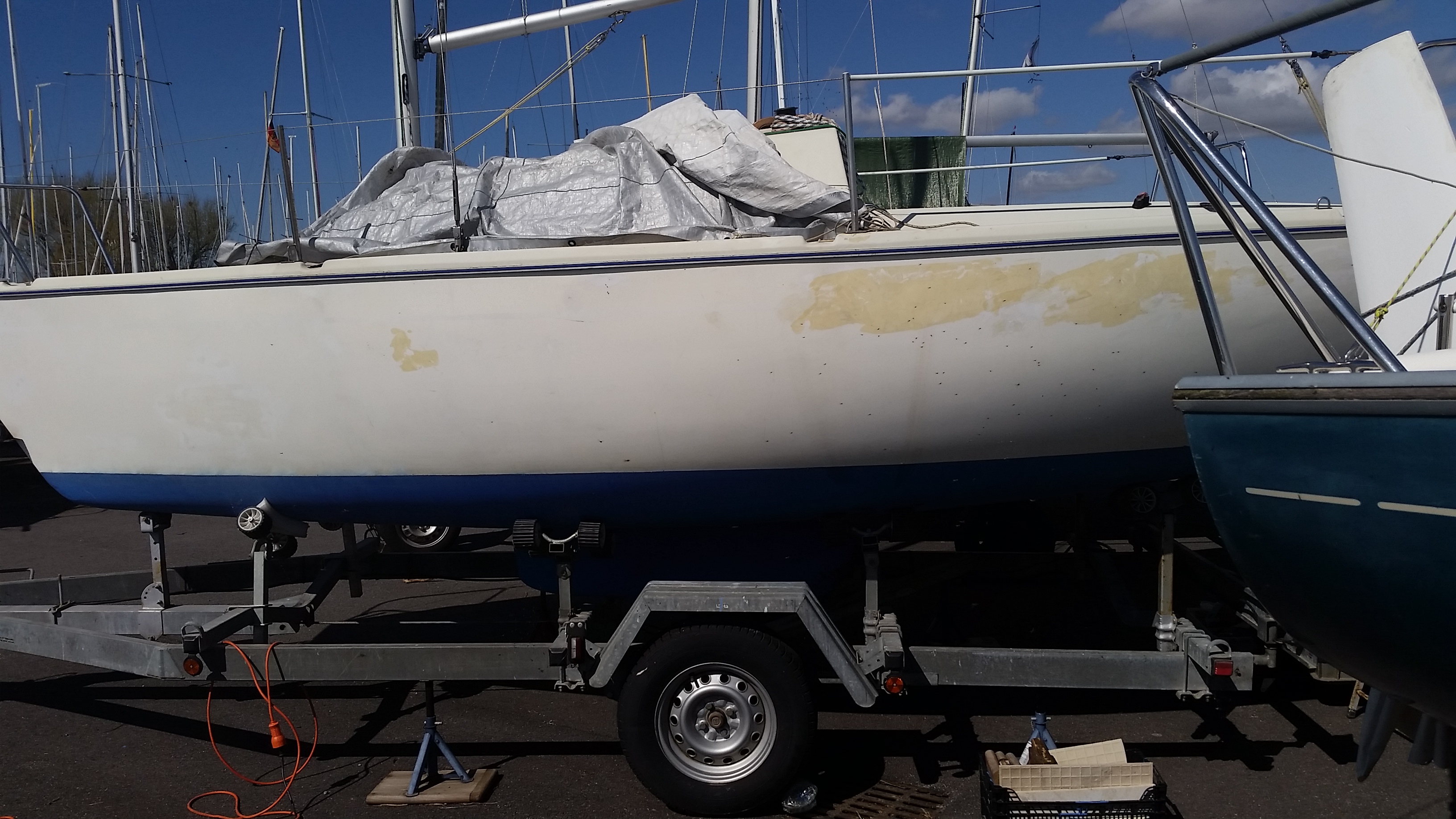

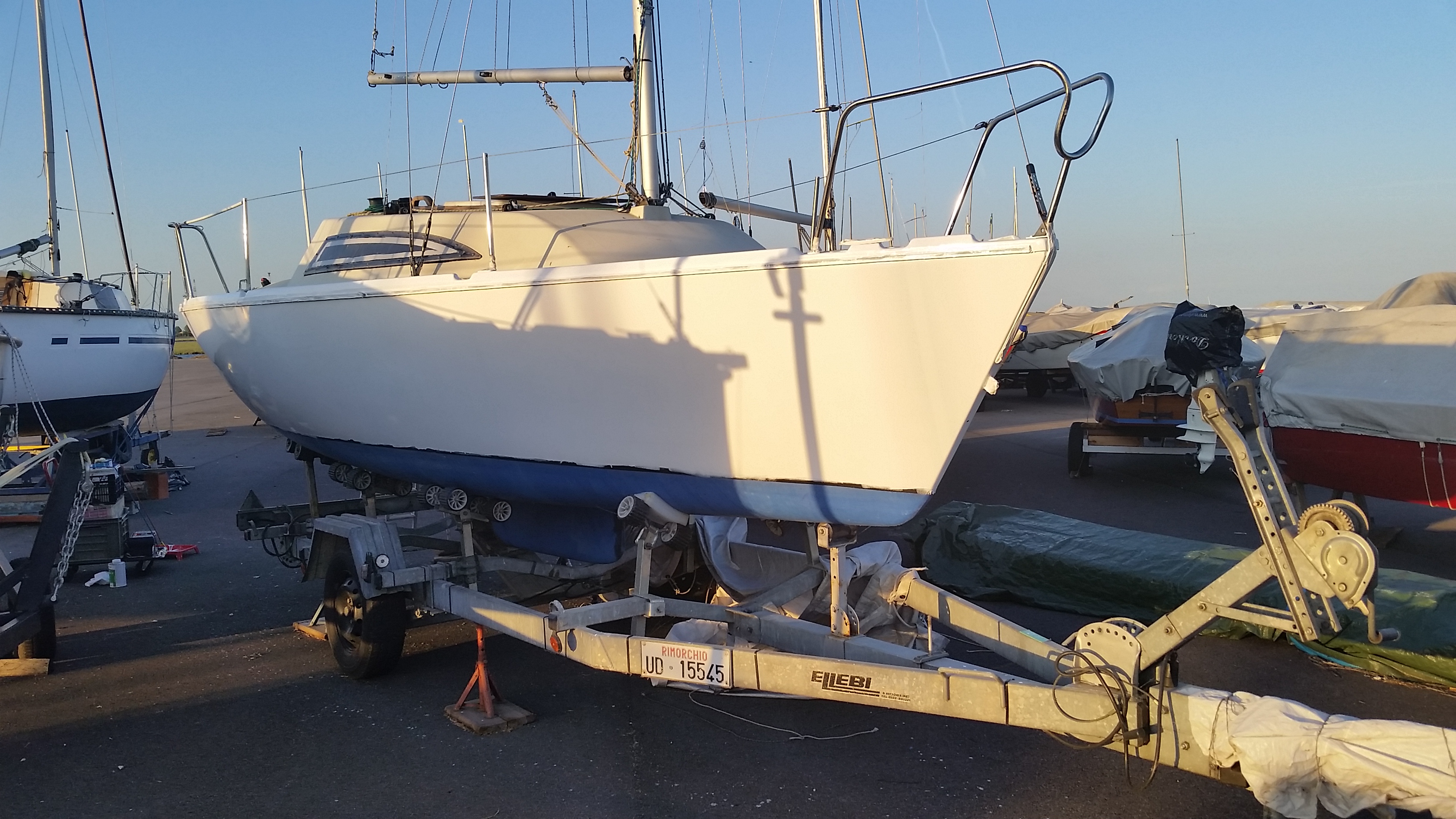

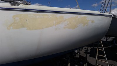

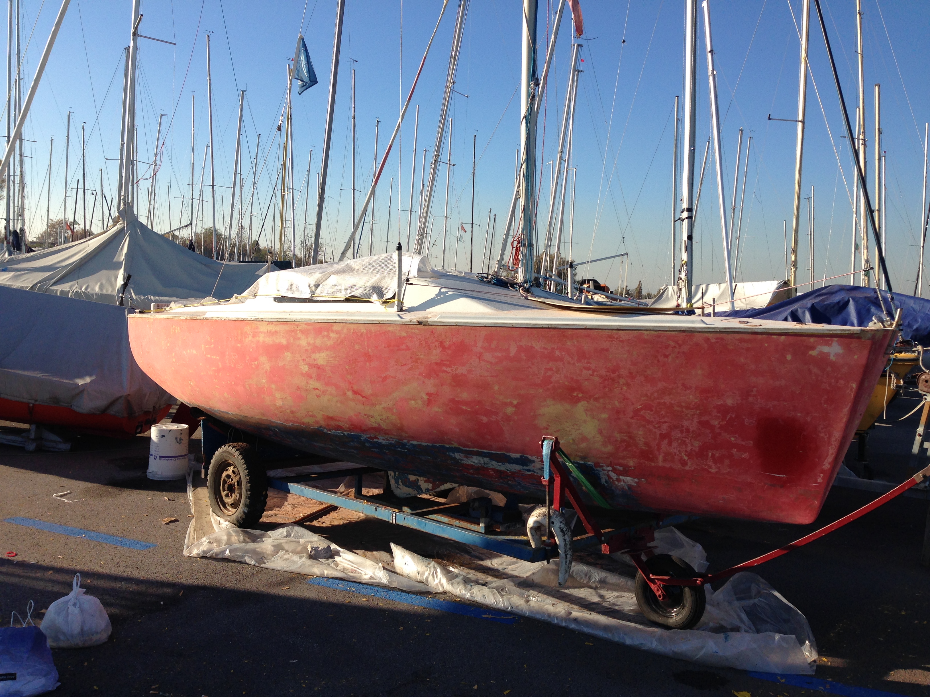

ora sono in una fase diciamo confusionale come ridipingere la barca tre possibilità
1 pellicola già scartata visto il costo
2 gelcoat vorrei applicarlo sopra a quello esistente ma da quanto ho capito serve l'attrezzatura adatta oltre al luogo che non ho, per questo sto facendo dei preventivi in giro per vari cantieri
3 un tecnico esperto nella realizzazione di vernici resine marine (lavora da na vita in questo settore) mi dice quanto segue
una mano di vernice epossidica a rullo
seconda mano vernice poliuretanica sempre a rullo
questo lo potrei fare aspettando delle temperature + miti
nel frattempo continuo a grattare ora betty è così
ps accetto tutti i consigli del mondo :D :D
IMG_2280.JPG [ 1.8 MiB | Osservato 8835 volte ]
IMG_2279.JPG [ 2.43 MiB | Osservato 8835 volte ]
visto che non hai rimosso il gelcoat (se ho capito bene), e che quindi la vetroresina è protetta perchè non ti vai a vedere come è venuta Celeste, e se ti garba il risultato poi chiedi ad Alberto Tommaselli che cosa ha fatto lui, e che cosa eventualmente farebbe
meglio dopo l'esperienza accumulata?

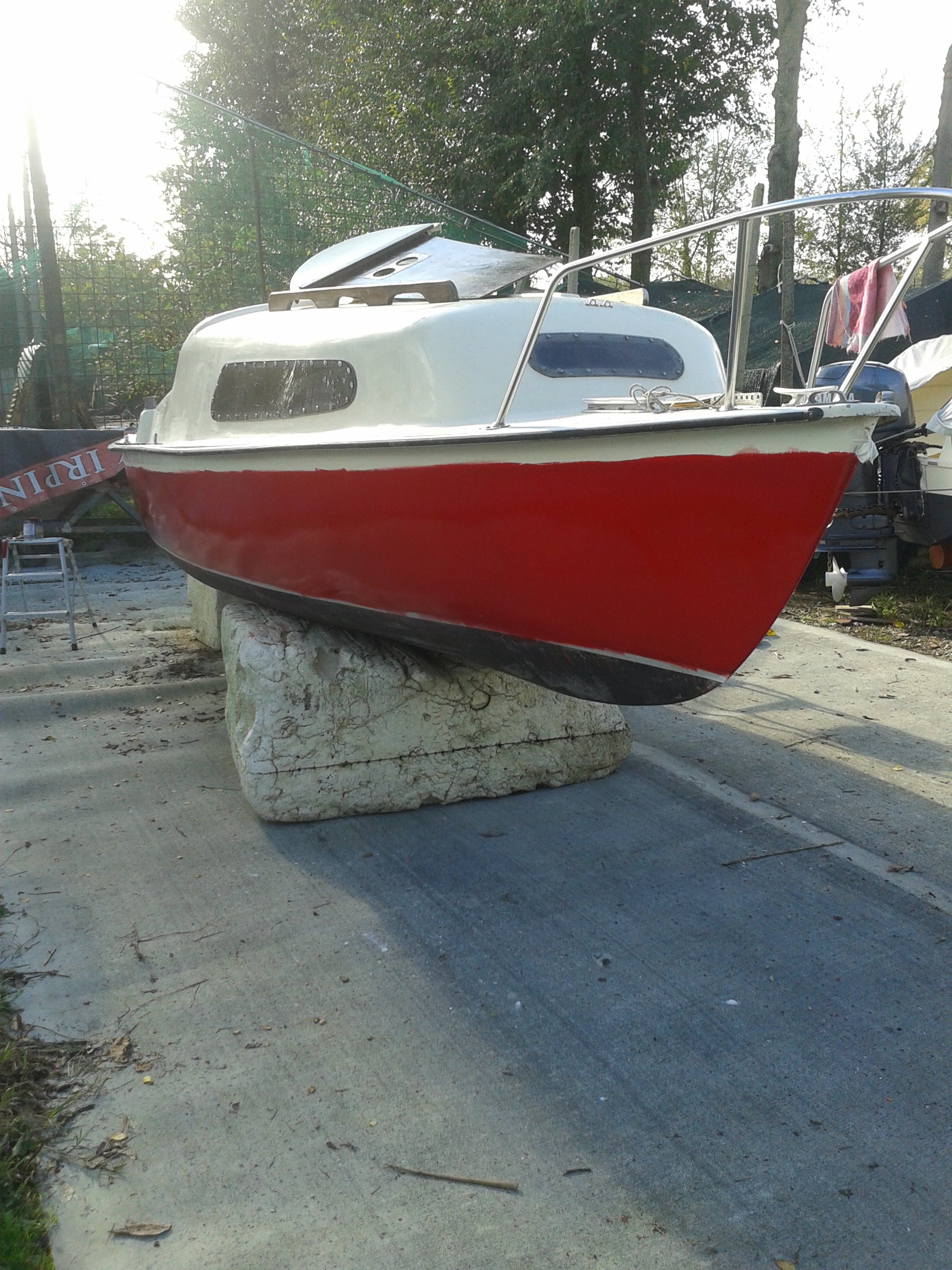

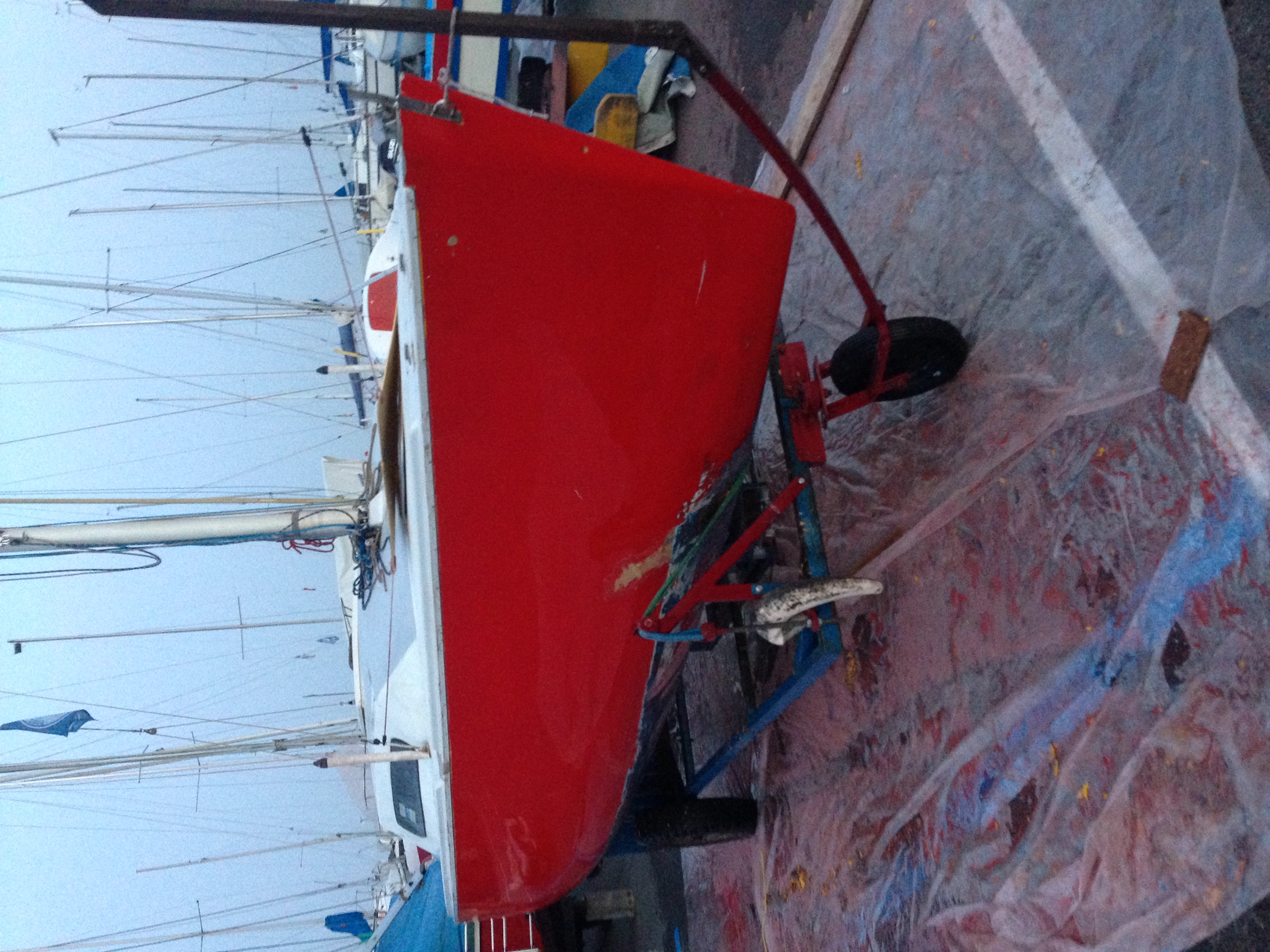

...basta grattare, fermati!!!!!
se non hai un capannone con una temperatura decente hai tutto l'inverno per vedere cosa fare e sistemare Betty in primavera... Cosa fare? Dipende solo dalle tue esigenze e da quanti soldi vuoi spendere... la mia è stata fatta con un rullino e non mi lamento.... 8-)

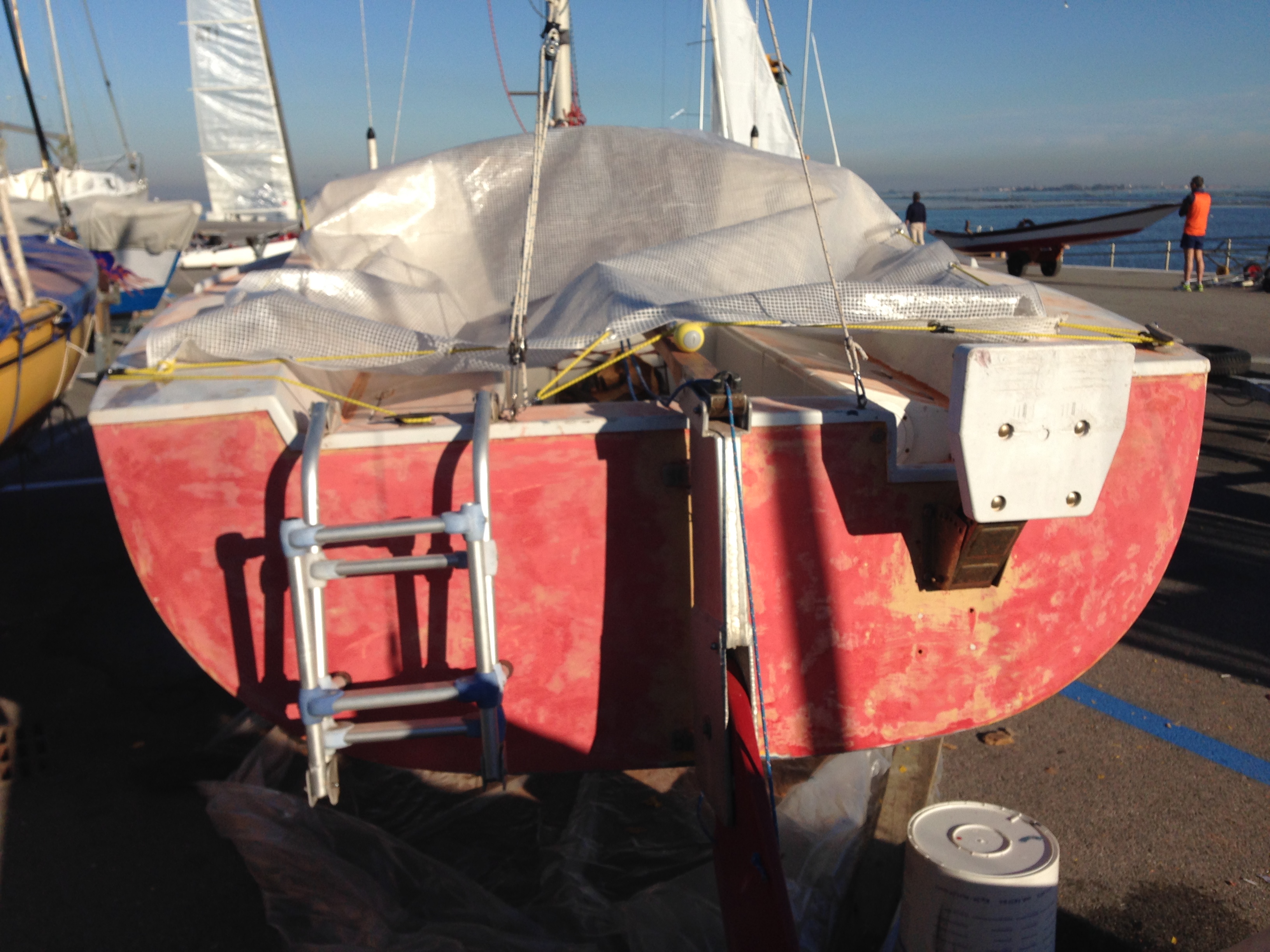

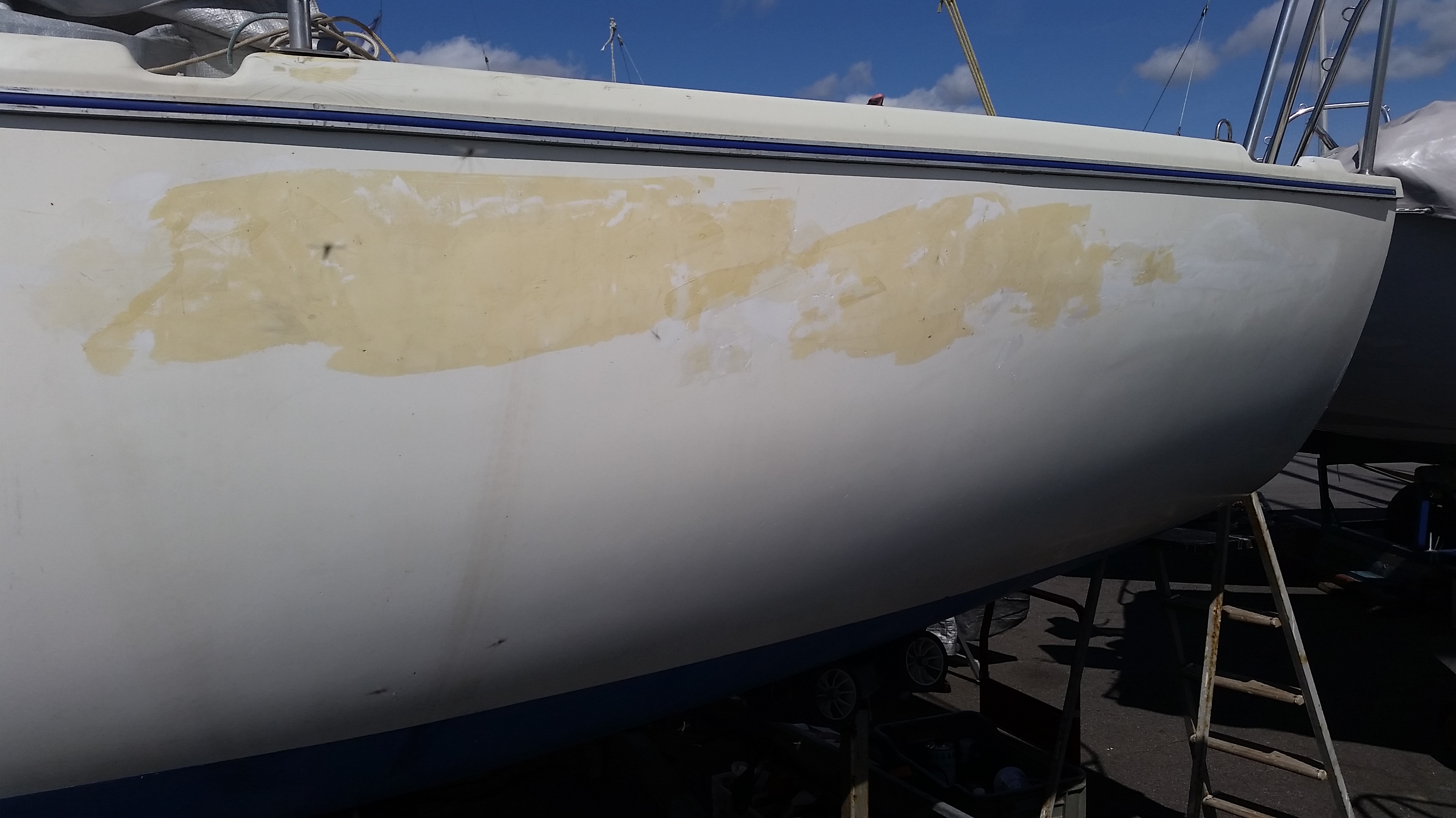

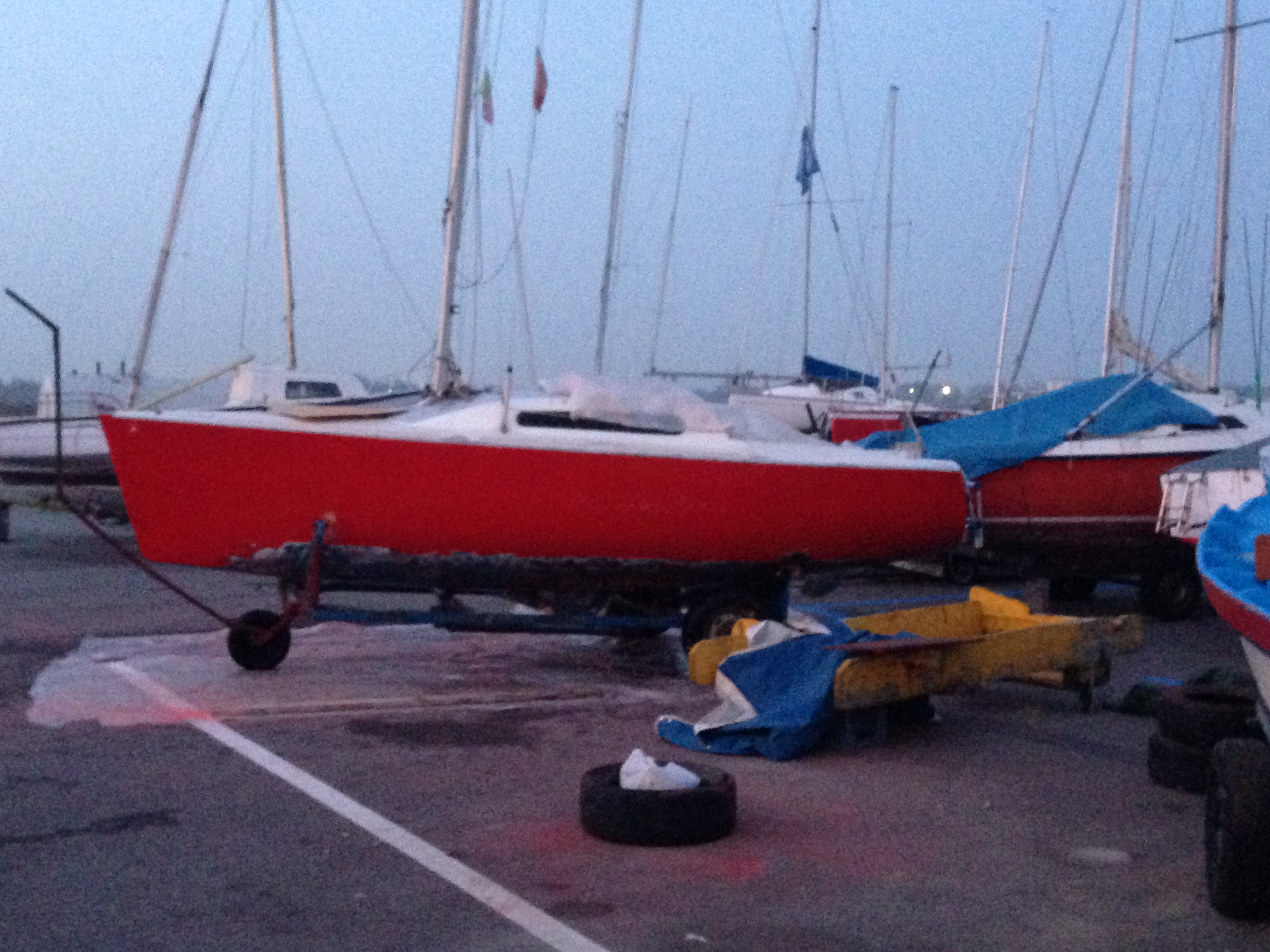

Oggi ho chiamato un noto costruttore Veneto di barche, Brube giusto per Nn far nomi
Mi diceva che il rosso non è gelcoat mah bensì una vernice rossa :o :o data sopra il gelcoat sempre rosso ...
Ho chiesto un preventivo per pitturarla
2000 opera viva più opera morta
3000 tutta
Questo è pazzo ho pensato circa 100 euro al metro 2 :o
Il lavoro continua e si gratta a partire dalla 80 fino ad arrivare alle 320
Il risultato dopo averla solo lavata ve lo faccio federe in foto :D
image.jpeg [ 1.34 MiB | Osservato 8761 volte ]
image.jpeg [ 1.79 MiB | Osservato 8761 volte ]

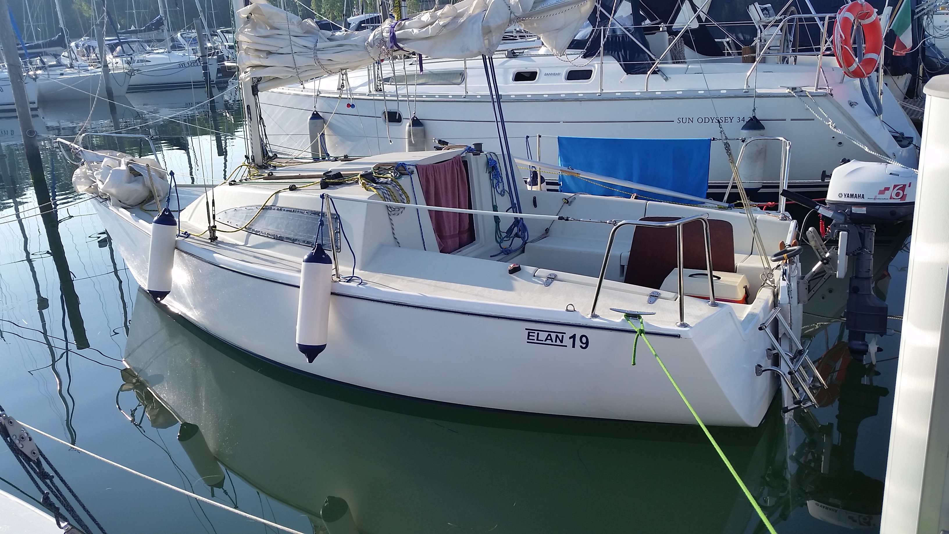

Ciao sono l' armatore (parola grossa) di Cloe, un Elan 19 che è sul piazzale a
S. Giuliano. Ci siamo conosciuti alla festa del Redentore l'anno corso.
Ho finalmente riverniciato lo scafo questa primavera e vorrei darti qualche consiglio senza la presunzione di insegnare niente a nessuno.
Il risultato migliore si ottiene, naturelmente con la verniciatura a spruzzo ma
per questa ci vuole uno spazio chiuso adeguato.prova a chiedere a Mardegan
li' vicino, 1000/1500 sono già il massimo per tutto lo scafo.
Verniciando a rullo puo ottenere un buon risultato con due/trecento euro. Sul Sito
della Cecchi puoi vedere dei filmati e volendo comperare tutto il necessario.
Naturalmente dovrai aspettare la primavera e tempo bello.
Stucco epossidico se ci sono crepe o graffi.
Carta grossa e fina con ultima passata carta 500 o 600 con rotoorbitale
Almeno Tre mani di Smalto epossidico biconponente,più o meno un barattolo da
500 ml a mano (54 euro cd ) io ho usato la Prfection comprata da Angeloni a
Mestre.
Il rullo deve essere liscio, o pelo raso o spugna che però tende a sciogliersi con
il diluente. Io ho usato la spugna.
Un ultima cosa: non usare nastro di carta per isolare i bordi, meglio il nastro adesivo largo (Brico 2 euro).

Se si vernicia in questo periodo potrebbe non asciugarsi bene? Dovrei verniciare la mia e nella mia zona verso ora di pranzo in inverno fa sui 15/16 gradi.
Domanda OT: la tua Elan con deriva parzialmente sporgente riesci ad alarla da scivolo con l'auto o serve per forza la gru?
