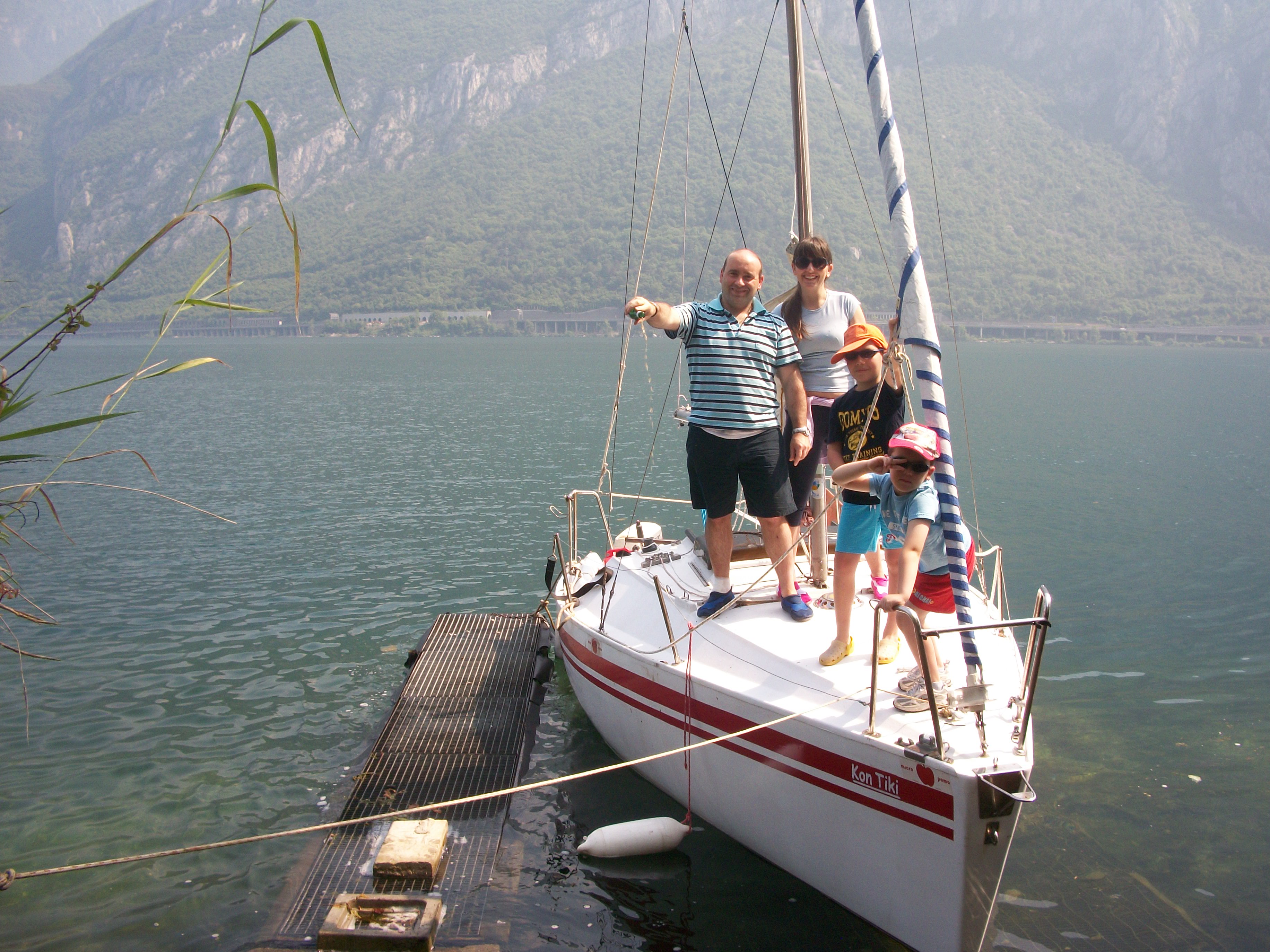

OGGI VARO UFFICIALE!
e siccome è un micropomo e siccome parte dell'equipaggio è di minore età il Dom Perignon è stato sostituito e adeguato...
foto.JPG [ 3.03 MiB | Osservato 3539 volte ]
Immagine 004.jpg [ 1.88 MiB | Osservato 3539 volte ]
poi abbiamo fatto qualche bordo per conoscerci a vicenda.
al mattino c'è stato un alito di vento ed ho badato ad andare dall'unica parte che si poteva andare.
ritorno a motore.
il pomeriggio è stato meglio: mezz'oretta di lasco pe toglierci dal campo di regata che era proprio davanti a casa poi siamo finiti tutti senza vento.
mi sono ributtato a motore nel vento ed ho provato la bolina e qualche bordo è stato divertente!
insomma, andavo come le altre barche... quasi normale...
il problema è che tenevo d'occhio la deriva che non è scesa se non di una 20na di cm.
non so se sia questo il motivo ma riuscivo solo a fare un bordo e virata ma non la virata nel senso opposto perchè il timone, di bolina, era fisso a circa 20-30 gradi quindi quando provavo a virare il timone tutto sotto faceva stallare la barca prima che riuscisse a passare totalmente sulle mure opposte.
criticabile o meno, viravo con il motore e poi ripartivo a vela... :oops:
l'equipaggio è fantastico... la parte che è rimasta sveglia perchè la metà giovane si è goduta tre ore di sonno!
bellissimo...

Belli e felici. Io se la deriva non scendesse sarei incazzato come una iena idrofoba a cui un licaone ha rubato una gazzella pasciuta appena catturata dopo 3 giorni di digiuno ;)
