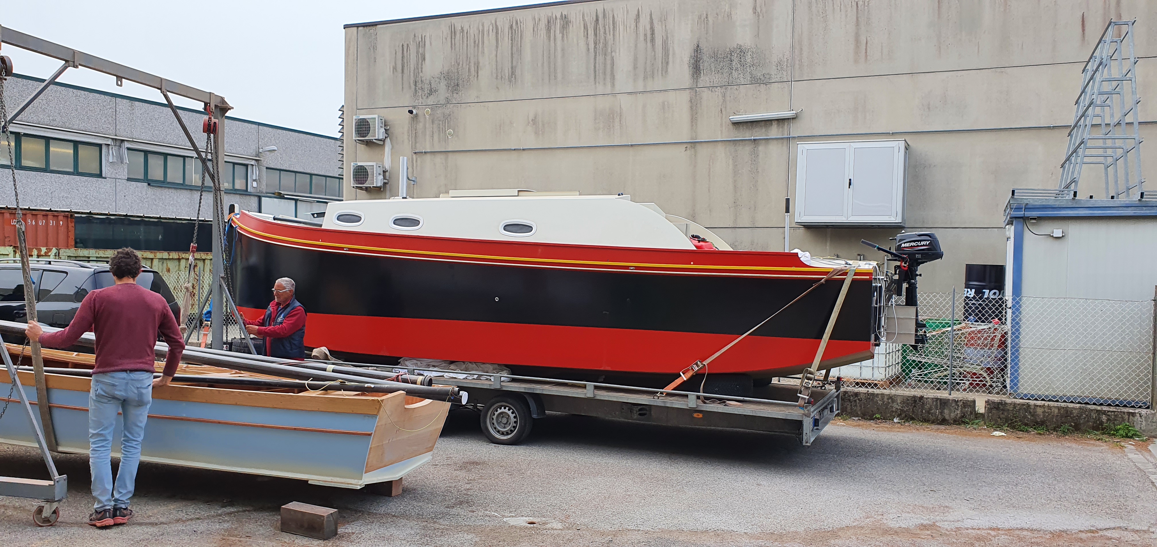

ieri l'abbiamo posata sull'acqua per vedere se galleggia equilibrata e per segnare la linea di galleggiamento per l'antivegetativa.
Lunedì si fa l'antivegetativa, si completa, speriamo, l'impianto elettrico e poi via Sile la porto a Portegrandi dove potremo armare gli alberi e vele e potremo iniziare a provarla.
20220408_095238.jpg [ 6.99 MiB | Osservato 5344 volte ]
20220408_104831.jpg [ 6.16 MiB | Osservato 5344 volte ]
20220408_104852.jpg [ 6.63 MiB | Osservato 5344 volte ]
