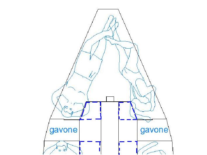

ed ecco come penso di fare l'interno ...
modalità notturna ...
Posso?
A meno che tra le figure e il layout non ci sia un grosso fuori scala, potresti invadere il trapezio di prua, subito a poppavia del puntone dell'albero, con un piano in cm appoggiato perimetralmente su listelli fissati alle alzate esistenti; al max, per sostenere il lato a poppavia, avrai bisogno di prevedere un appoggio in mezzeria; ingombro quasi nullo se rovesciato sulle cuccette quando non in uso.

Posso?
certo che puoi ... anzi ti ringrazio ...
i disegni sono in scala (da non considerare la posizione degli arti delle figure ... ho trovato quelle)
poi se mi traduci ...
mazza che gnorante che sono ... grazie mille

Ammazza che cassa di deriva invadente!
Quindi mi correggo.
- cuccetta doppia di prua: due pianetti di compensato da 6-8 mm appoggiati su tre lati a listelli fissati alle pareti di sostegno delle cuccette e della deriva;
- cuccette laterali: uno o due piani realizzati nello stesso modo.
Tieni conto che quando non in uso tutti questi piani possono essere nascosti sotto le cuscinerie, o a murata.
I cuscini per le 'aggiunte' della cuccetta di prua avranno altri mille impieghi a bordo.
I cuscini che potrai realizzare sulle 'aggiunte' indicate per le cuccette laterali, ribaltati a murata faranno da schienali...
Una cosa così:
BETTY.JPG [ 37.36 KiB | Osservato 7159 volte ]
