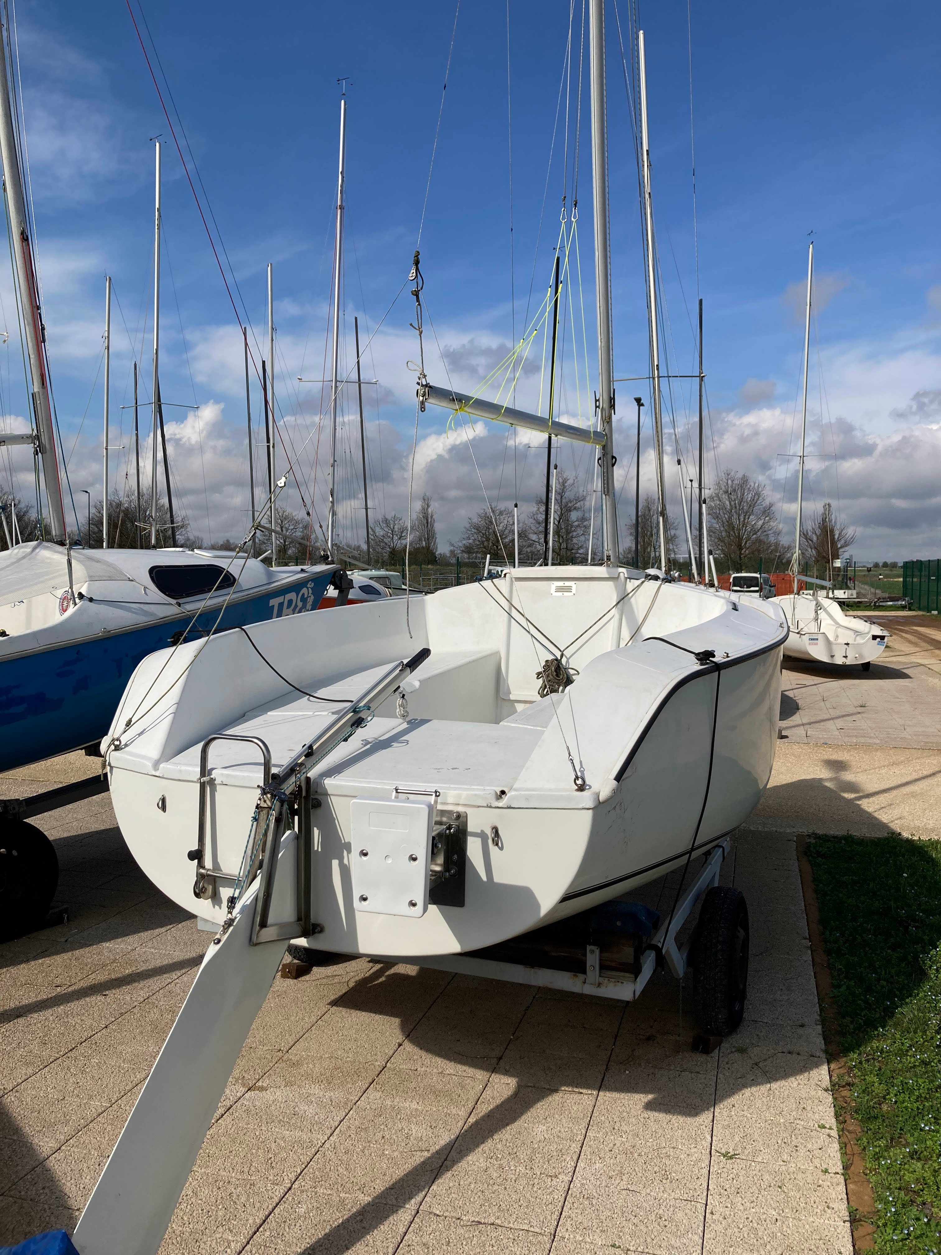

Eccola... quasi.... pronta.
Sto provando il lazy jack con cimetta da 3mm, moschettoni di recupero ecc. Se funziona passo a cima da 4-5.
La cosa che più mi distuba e che cercherò di sistemare: la totale assenza di amantiglio!!! Dovrei tirare giù l'albero e vedere se almeno c'è spazio per la drizza e fare subitissimo il circuito. Per me è basilare.
per quel che deve tenere, anche la cimetta da 3mm basta.
Meno peso c'e' meglio e'.
il lazy jack e' un ottimo surrogato dell'amantiglio.
Anzi, ti permette di prendere le mani di terzaroli raccogliendo la parte eccedente della randa senza che ti scenda in pozzetto prima di averla fissata con i matafioni.
Io non ne sento assolutamente la mancanza.

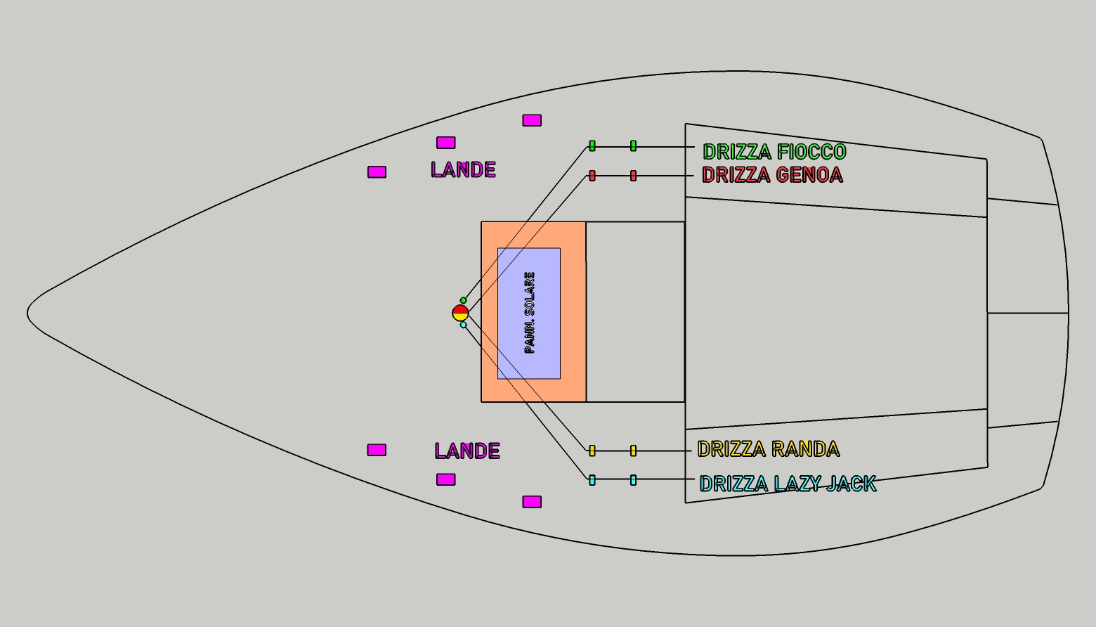

Ieri mi sono accorto che ho un piccolo problemino.
Vorrei installare sul tambuccio il pannellino solare 20W.
Ma come vedete dallo schema, le drizze che arrivano dall'albero, principalmente quella del genoa e quella della randa, interferiscono con il pannello.
Le due drizze, lazy jack e fiocco, potrei farle derivare con un bozzello attaccato alle lande.
Ma le due drizze genoa e randa escono dall'albero tramite due rinvii molto longitudinali. Se utilizzassi le lande per derivare, le due drizze lavorerebbero molto male (60 gradi dall'asse del rinvio) sfregando sul bordo dell'albero. Già più di quello che fanno ora.
Come posso fare? Da tener presente che ho pochi centimetri fra albero e tambuccio.
Grazie!

aggancia con due grilli lunghi sul golfarino sotto all'ingresso delle drizze due bozzelli che facciano da guida e ulteriore rinvio per ridurre l'angolo con cui entri nell'albero.

Provo con un bozzello che ho di scorta. Comunque dovrò rinviare poi verso gli strozzascotte con un altro bozzello oppure con costosissimi rinvii da fissare sulla coperta.
