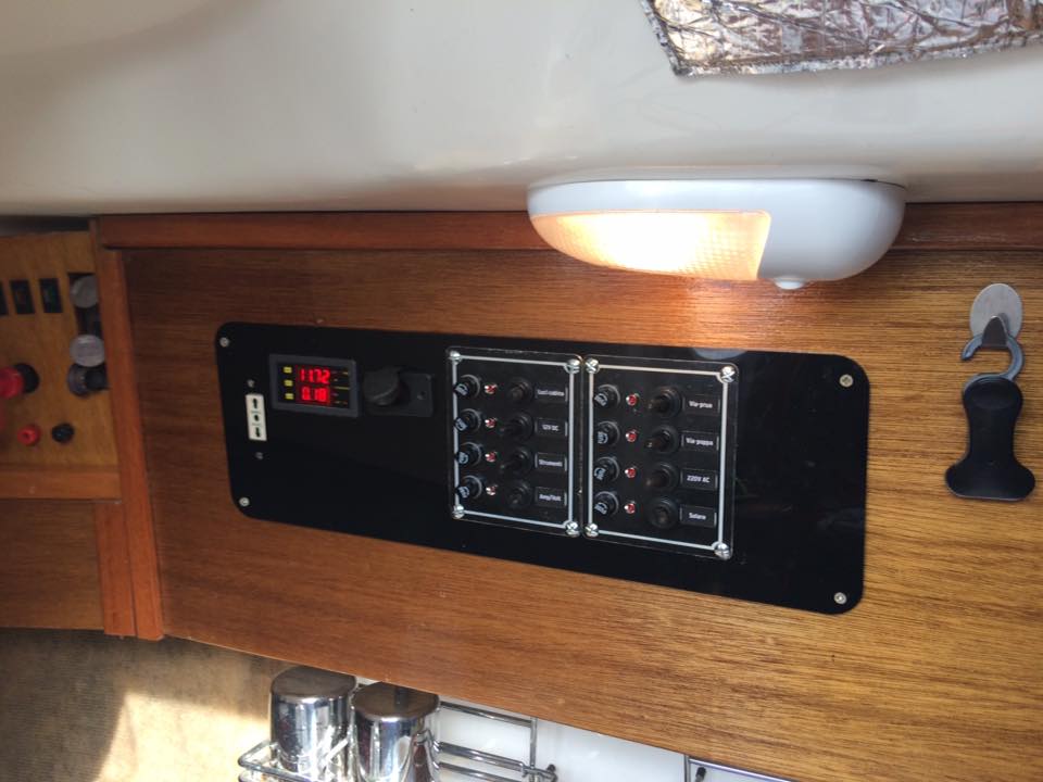

puoi spiegare un po' meglio come hai fatto quella bellissima dima....

Personalmente ne ho già fatte un paio, una naviga da qualche anno tra Grecia e Turchia, l'altra è su Vikolocorto.
Basta creare un disegno vettoriale e farlo pervenire ad un service che abbia una fresa su 3 assi. Il materiale può spaziare dal legno all'alluminioagli accoppiati. La fresa può tagliare a piacimento, solitamente con una precisione di 0,5 mm, e sui materiali accoppiati è possibile fresare le scritte semplicemente incidendo il primo strato mostrando il secondo di colore diverso; oppure dopo al fresatura su realizza un foglio trasparente adesivo con le scritte, soluzione che preferisco perché consente di modificare successivamente le informazioni.

Sulla tua puoi usarlo come tambuccio :lol:
Hai perfettamente ragione, ma non credo di saperlo spiegare bene...comunque la dima è stata fatta fare da un amico che ha delle macchine che incidono, in questo caso il materiale utilizzato è il cartone da scatole sottile pochi millimetri colorato superficialmente, mi è servito per capire se il disegno come forature e posizioni fosse corretto.
Una volta corretto si farà il quadro vero e proprio che sara di un materiale plastico come quello delle targhette, che una volta inciso scopre il colore sotto a quello superficiale.
Spero di essermi spiegato :)

Paddy è come dici tu ma in questo caso lui incide con una specie di laser, se mi capita di passarci ci vado a fare una foto.
Ancora più preciso
Ancora più preciso
si esatto è molto preciso...
