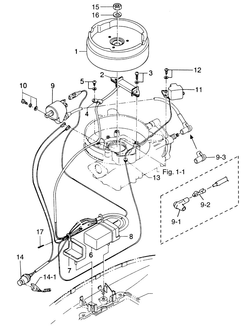

Faccio un esempio con il motore Mercury/Mariner/Tohatsu 4-5CV 2tempi:
Il ricambio in questione e' indicato nella foto sottostante con il numero 1 per la bobina e 6 per il raddrizzatore
Commento file: Bobina e raddrizzatore
bobina.jpg [ 45.44 KiB | Osservato 43809 volte ]
Va montato sotto al magnete permanente di fronte alla bobina dell'accensione (indicata dal numero 2)

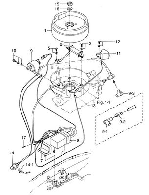

Commento file: esploso magneto e bobine
magneto2t.jpg [ 116.97 KiB | Osservato 43809 volte ]
Il vantaggio di questa cosa e' la semplicita': con una semplicissima bobina ( che volendo potremmo benissimo farci in casa avvolgendo del filo sottile intorno ad una barra di lamine ferromagnetiche... ) si ottiene un "alternatore"...
il grosso svantaggio e' che non se ne ricava troppa potenza... 60W massimo tipicamente (5A@12V), pero' per dare una piccola ricarica alla batteria basta... si puó caricare tranquillamente la batteria... solo che serve tempo.. in 10min ci carichi 1Ah non di piu'... per caricare completamente una batteria da 20Ah servono 4 ore di moto almeno...

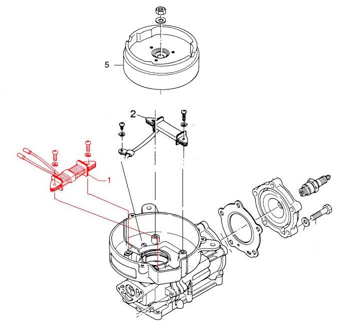

Per il montaggio, una volta rimosso il blocco con la corda di accensione (attenzione alla molla) e svitato il magnete permanente (occhio a non perdere la chiavetta)... si tratta di avvitare nella sede prevista la nuova bobina "altenatore"
Nello schema qui sotto la bobina del generatore e' disegnata in rosso ed indicata con il numero 1, quella dell'accensione e' indicata con il numero 2 e il magnete permanente con il numero 5.

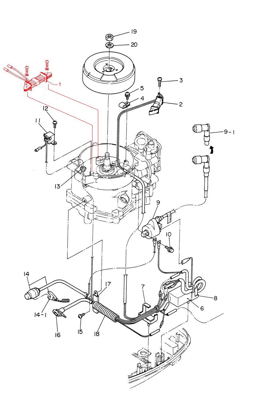

Passando ad un altro motore, il mercury/mariner/tohatsu 4-6CV 4 tempi, il discorso non cambia... anzi.. il ricambio e' sempre lo stesso..
Commento file: montaggio "alternatore" su 4T
magneto.jpg [ 116.25 KiB | Osservato 43809 volte ]

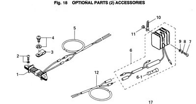

Il ricambio e' in due pezzi:
- la bobina alternatore che trovate solitamente indicata come ALTERNATOR o CHARGE COIL
- il raddrizzatore elettronico che trovate indicato come RECTIFIER o POWER PACK
La bobina costa all'incirca 50€, mentre il raddrizzatore elettronico lo fanno pagare uno sproposito 120€ e oltretutto non e' neppure un ponte di diodi completo, ma un diodo singolo...
Per chi e' un po' piu' intraprendente suggerisco di acquistare solo la bobina e invece del Rectifier standard acquistare qualcosa tipo questo:
IXYS - VBO40
http://it.rs-online.com/web/search/sear ... &R=0193199
E' un ponte raddrizzatore completo (il nostro raddrizzatore appunto) da 40A che costa circa 18€ (contro i 120 del pezzo originale :shock: )
Si collegano i fili provenienti dalla bobina ai morsetti indicati con ~ e gli altri due morsetti indicati come + e - vanno collegati direttamente alla batteria rispettandone la polarita', interponendo sul positivo un fusibile da 10-15A tra raddrizzatore e batteria.
Il corpo metallico del raddrizzatore va avvitato ad una superficie metallica fresca del motore per poter dissipare il calore sviluppato, eventualmente lo si puo' avvitare con una sola vite nella stessa posizione prevista per quello originale, per chi puo' sarebbe bene aggiungerci della pasta termoconduttiva tra raddrizzatore e metallo, ma e' una finezza.
