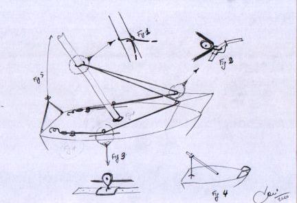

Durante il week end ho avuto il tempo di disegnare il sistema che uso per issare l'albero e ve lo trasmetto attendendo con una certa ansia i vostri autorevoli commenti e suggerimenti.
Sistema “Dani”
Il sistema che descrivo di seguito è stato applicato sinora su un leisure 17, ma credo possa essere adattato su varie piccole imbarcazioni a patto di avere un solido pulpito a prua ed un albero dal peso “umano” ed abbattibile (sul sito “amici della vela” alcuni suggerimenti su come modificare la base dell’albero per renderlo tale).
In breve, ho dotato l’albero di un ponticello inox posizionato a circa 2,5 mt (per poter effettuare la legatura dell’albero senza salirvi sopra) dalla base dell’albero. In questo ponticello passerà, con un mezzo collo, la cima di manovra (secondo come illustrato nella figura 1). Le due estremità risultanti passeranno attraverso una serie di bozzelli (fig 2) posti angoli superiori del pulpito (altri 2 ponticelli fissati con perni a passare, ne impediscono lo spostamento) e attraverso quelli delle rotaie della scotta del fiocco in dotazione alla barca (fig 3). Infine, queste passeranno dai winch, eventuali rinvii ed infine strozzate da stoppers o clam cleats in dotazione.
Di fatto, un uomo isserà l’albero con la propria forza ed il compagno richiamerà la cima in eccesso che si va producendo, tenendo a mente che gli stoppers freneranno l’eventuale ritorno indietro dell’albero. Se necessario, l’albero può essere temporaneamente fissato in posizione angolare per aggiustamenti dell’ultimo secondo.
I winch, di fatto, non servono a sollevare l’albero ma rinviano la cima agli stoppers che sono la chiave di volta del sistema. Tuttavia, una volta raggiunto un’angolo di leva vantaggioso potrebbero anche farlo. Di fatto una variante molto interessante sarebbe quella di posizionare l’albero su un piedistallo che lo posizioni in partenza con un angolo di leva vantaggioso per usare i winch (fig 4).
Vantaggi del sistema:
• economicità di mezzi e persone;
• rapidità d’azione (issare ed avere l’albero in posizione assicurato provvisoriamente ma stabilmente alle cime è questione di secondi);
• sicurezza (sebbene la procedure sia intrinsecamente pericolosa anche con altri metodi, se il sistema è correttamente dimensionato tutto procederà perfettamente)
• possibilità di fissare temporanemante l’albero anche in posizione inclinata
• autocentrante (!)
Consigli sulla sicurezza:
a) per maggiore sicurezza, e cioè al fine di evitare che l’albero venga richiamato troppo verso prua (fig 5) con conseguente possibile scardinamento dalla base, lo strallo di poppa dovrà essere preventivamente montato e fissato.
b) controllare con attenzione il dimensionamento del perno e della base dell’albero;
c) controllare con attenzione dimensionamento dell’attacco del pulpito;
d) la manovra veramente delicata è l’issare; una volta posizionato l’albero in verticale le forze in gioco sono ridottissime; pertanto, seguire la manovra con lo sguardo per poter intervenire prontamente nel caso qualcosa andasse storto.
e) Dimensionare adeguatamente cima per issare e bozzelli.
f) Faccio questa operazione di mattina presto, quando i diportisti delle 11.00 e dei 10 nodi in porto sono ancora a letto, senza barche (e curiosi prodighi di consigli) attorno.
g) Chi volesse può usare un uomo in più a cui dedicare eventulamente la drizza dello spi per controllare il movimento dell’albero verso prua e frenare eventuali ribaltamenti.
Se aveste bisogno di ulteriori chiarimenti non esitate a contattarmi.
Alla prossima
Dani

benvenuto dani, il tuo ingegnoso sistema è simile a quello adottato sul viko, con la differenza che quest'ultimo adotta un triangolo in acciaio ed un paranchino da attaccare a prua
il video di de caseneuve è esplicativo
