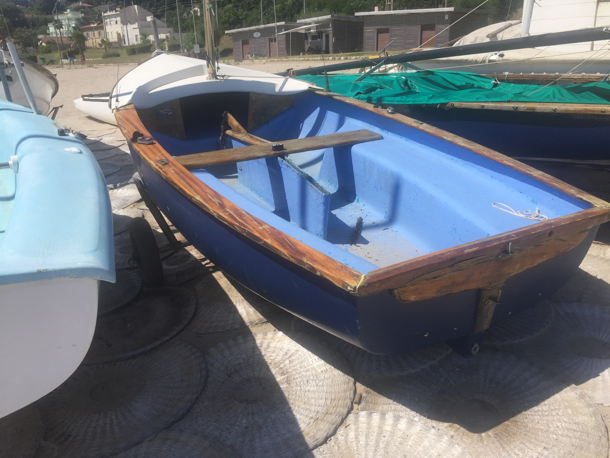

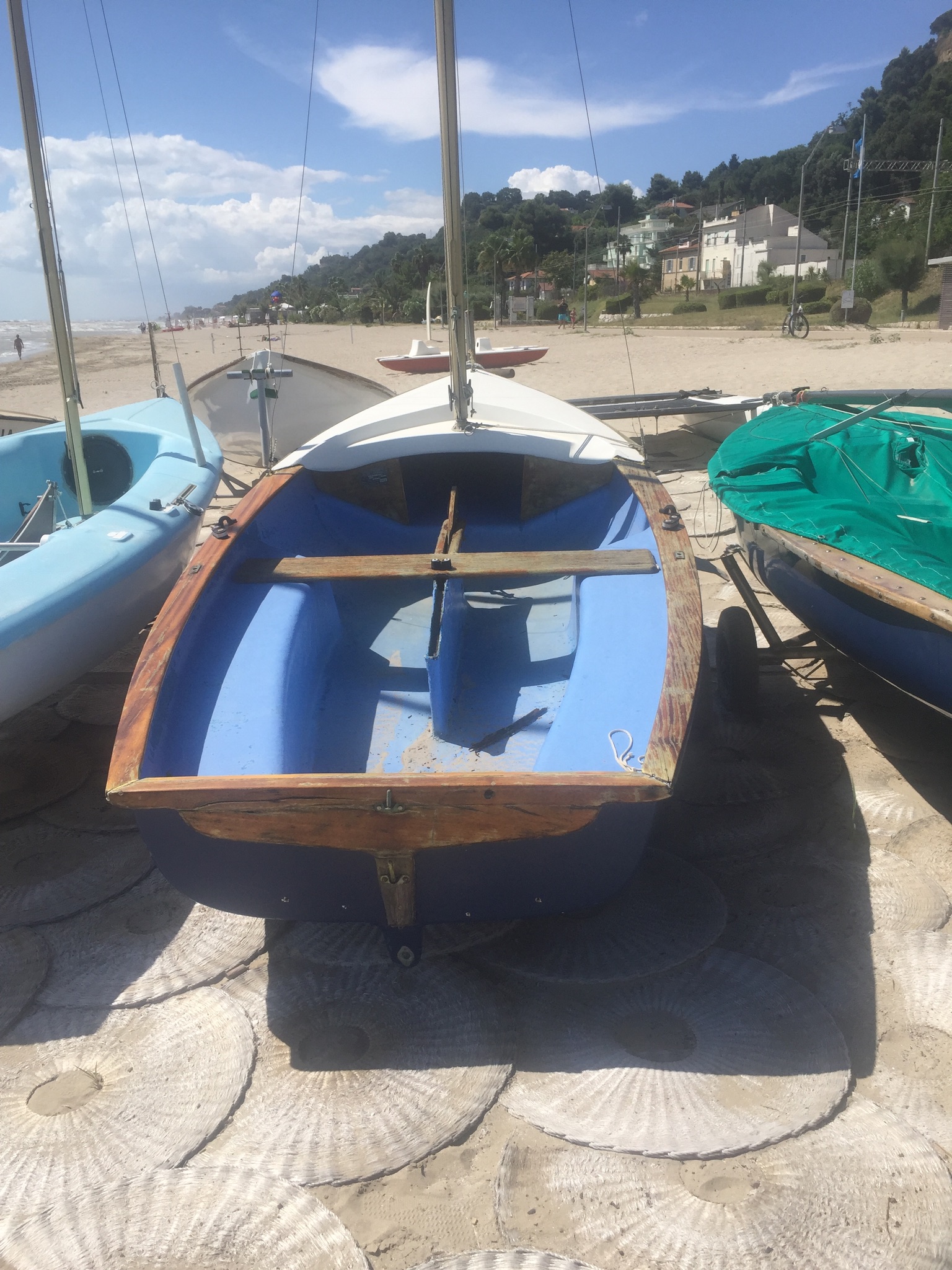

Ri- Ciao a tutti,
vi seguo da un paio d’anni, e siete una fonte utilissima di informazioni, grazie!
Un paio di settimane fa ho preso la mia prima barca.
Mi hanno detto che si tratta di uno Zef.
Ci sono un po’ di lavoretti da fare ma dovrebbe andare nel complesso.
Il programma è dargli una sistemata “al volo” e godermela questa estate (ed imparare così i rudimenti) e poi a ottobre rimetterla in garage e farci su il lavoro vero.
Al momento sto dando una sistemata ai legni: carteggio, stucco... e poi? Non so se dare copale o altro, cosa consigliate?
PS dalla targhetta ormai si legge poco, ma mi sembra di aver letto che è del 70.

2 foto
AF56C329-356F-4194-B962-49BA0554E559.jpeg [ 822.03 KiB | Osservato 10007 volte ]
254C9FB7-6618-4FB2-B33F-DC0845C871E3.jpeg [ 803.86 KiB | Osservato 10007 volte ]
 Oggetto del messaggio: Re: ciao a tutti
MessaggioInviato: 29/06/2018, 23:18
Seconda serie, direi anche un po' prima degli anni '70.
Scafo e legni del dislocante e deriva del planante.
Poco tecnica, ma tanto instabile, ti divertirai.
Io ne ho avuti 4 e l'ultimo lo conservo gelosamente
io farei cosi':
carteggio accurato a legno (non devono restare tracce di precedenti pitture), stucco (con stucco plastico per legno), ri-carteggio veloce e poi un paio di mani di impregnante al colore che preferisci (chiaro ma non trasparente, che gia' i legni saranno scuriti dal tempo e intemperie... )
poi per ultimare una mano di cerante (cosi' siamo sicuri che non sfogli).
se invece preferisci l'effetto lucido, termina con una mano di finitura lucida.
Sembra tanta roba, ma ti porta via solo un paio di giorni...
L'impregnante ti aiutera' a rendere uniforme il colore del legno e ad eliminare le chiazze dovute alle intemperie.. oltre a proteggere il legno.
Buon lavoro.
