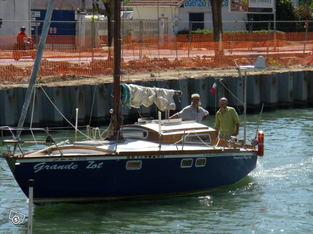

Complimenti, veramente bello. Herbulot ha creato delle linee eccezionali poi successivamente riprese da Harlé con il bellissimo Armagnac, la mia barca preferita. per un certo periodo sono stato in trattativa con un signore che con l'Armagnac ci aveva veramente attraversato l'oceano.
Era proprio questa:
Armagnac Ancien 03.jpg [ 61.34 KiB | Osservato 2563 volte ]

Interessante la storia di Herbulot. Avevo sentito parlare dell'Armagnac, ma non l'avevo mai vista.
E' molto bella. E' in legno ?

Si, l'Armagnac è in compensato marino, proprio come la tua. E' difficile vederne di belle come nella foto perché ne esistono due versioni fatte da diversi cantieri. Quella è il modello "ancien", la più bella e realizzata dai Cantieri di Venezia.
