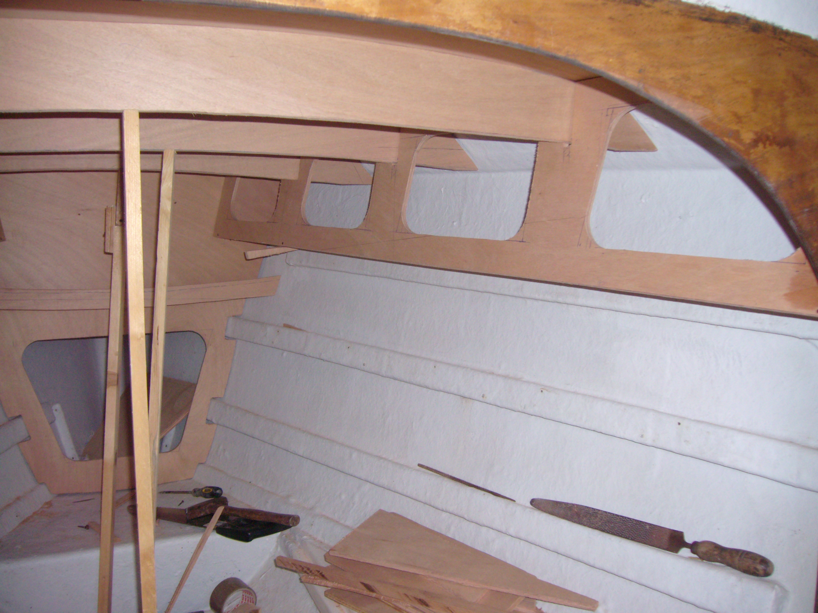

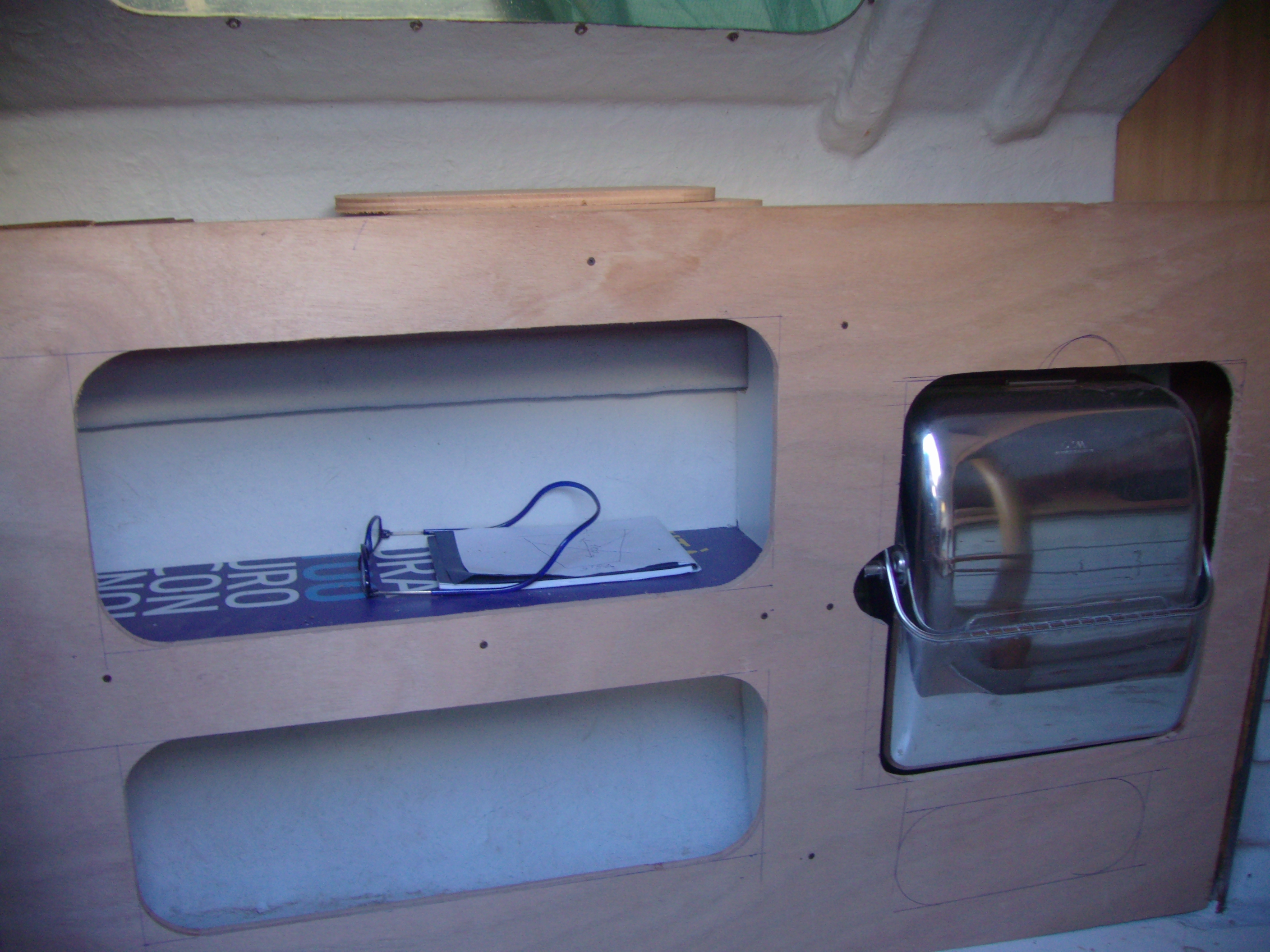

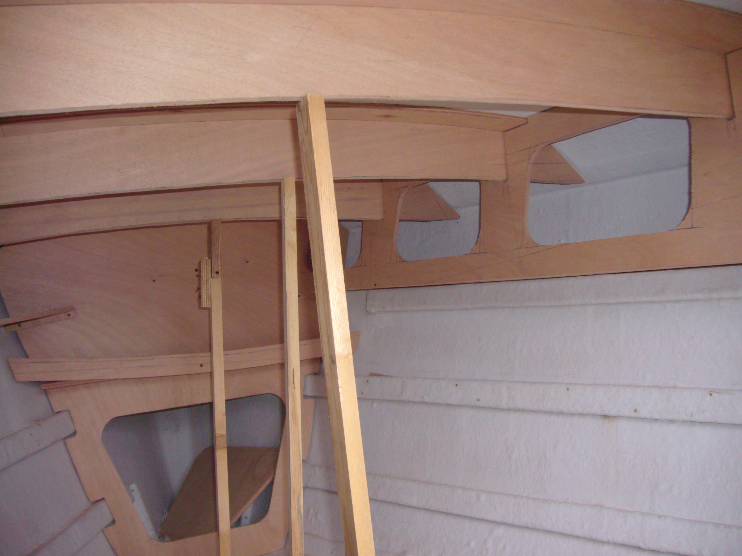

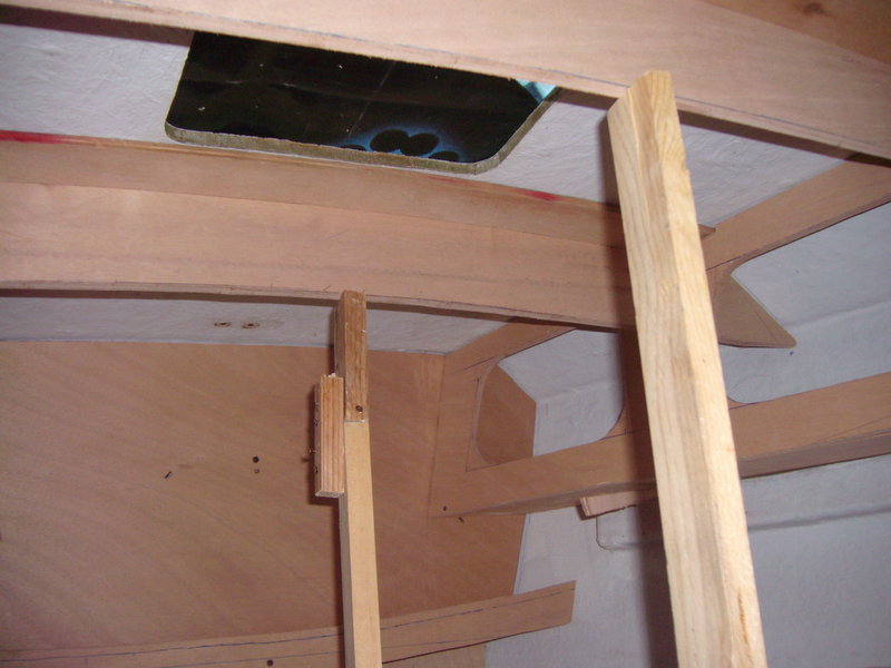

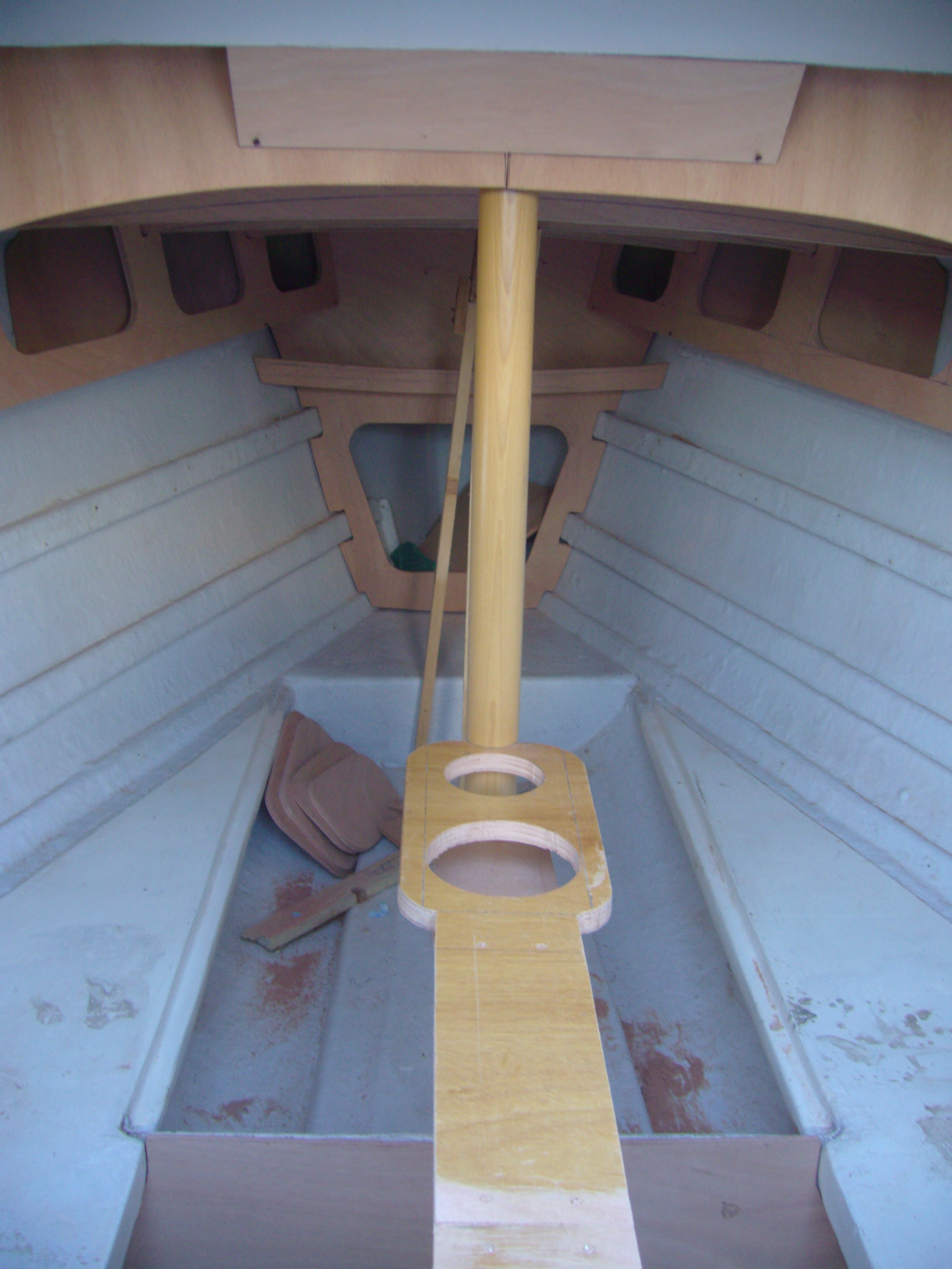

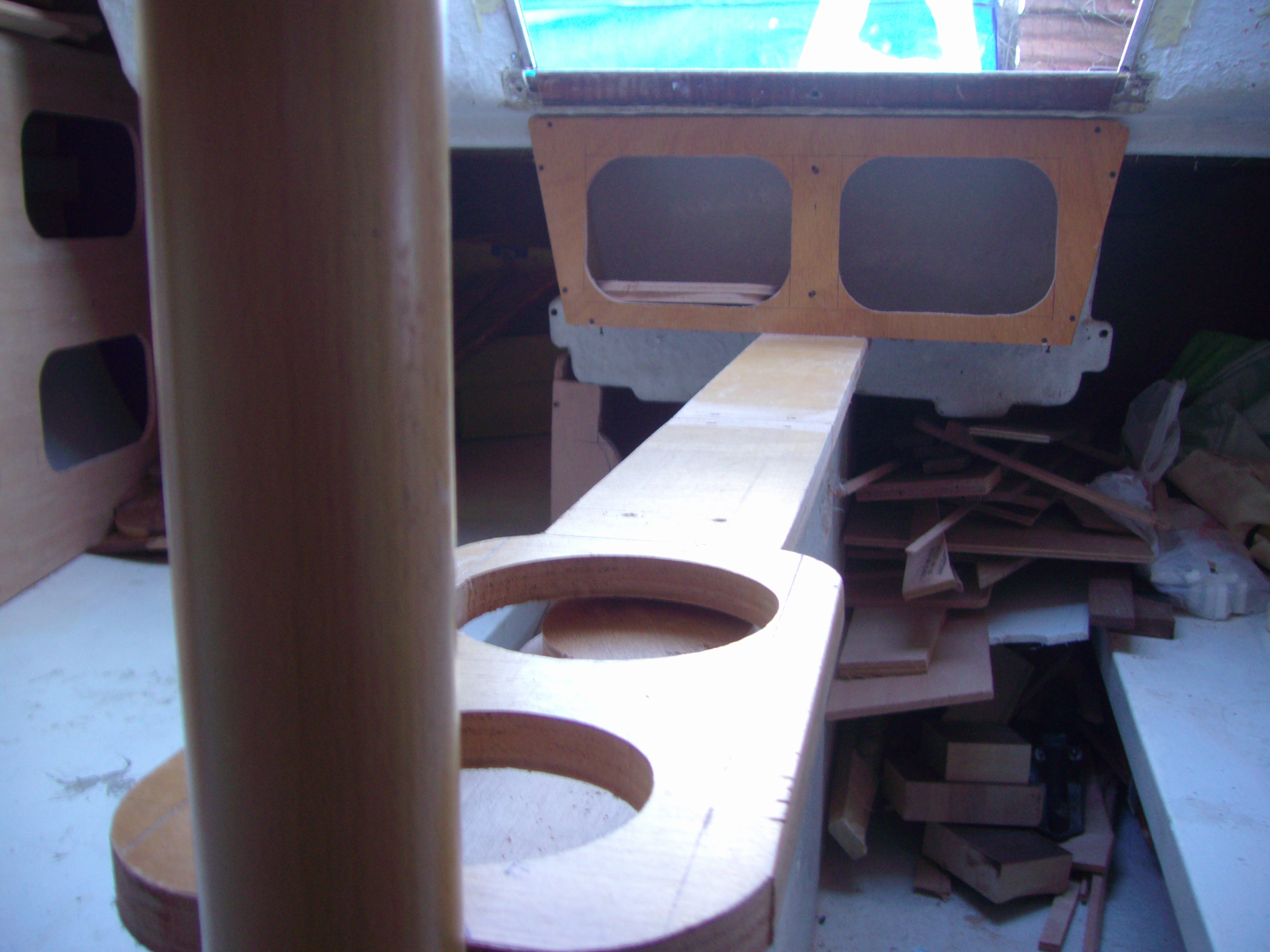

daino dalle foto in lavorazione potrai vedere meglio il tavolo con fornellino e mobiletto tutto sommato molto semplice da realizzare
IMG_3194.JPG [ 2.55 MiB | Osservato 3068 volte ]
IMG_3200.JPG [ 2.6 MiB | Osservato 3068 volte ]
IMG_3193.JPG [ 2.57 MiB | Osservato 3068 volte ]
IMG_3188.JPG [ 2.61 MiB | Osservato 3068 volte ]
IMG_3199.JPG [ 2.53 MiB | Osservato 3068 volte ]
IMG_3198.JPG [ 2.59 MiB | Osservato 3068 volte ]

1) Vedo 3 sartie per lato, è nato/a così o è una tua modifica?
2) molto belli i cassetti a murata, questo inverno avevo anch'io intenzione di togliere quell'inutile stoffa interna ed aprire delle aperture con dei ripiani, però non credo che ci farò le ante, magari ci metterò degli elastici... lo vedrò al momento. Però mi domandavo se in navigazione la murata si muove/flette. Io pensavo di fissare i ripiani direttamente alla murata, magari resinandoli... che ne dici?
3) bellissimo il lavandino, ho visto un modello molto simile, o forse identico ma aveva un prezzo assurdo :o Penso che adatterò un catino in plastica :mrgreen: Per l'acqua come fai? Hai un serbatoio di acqua dolce o prendi quella di mare (o entrambe) e per lo scarico? Serbatoio di recupero?
Per ora basta, ma me ne riservo altre studiando con attenzione le foto ;)

al cinquanta per cento dei casi cartoncino rigido da 2mm se si sbaglia col cartoncino si rimedia aggiungendo altro con carta gommata.iniziamo a dire che le barche, so tutt stort, facciamo un esempio prendiamo i mobiletti in alto di prua che vedi in foto hanno il fondo potrebbe anche essere un ripiano o mensola che corre lungo le murate, diciamo per 2m di lunghezza ipotizziamo una larghezza di 20cm.quando la accostiamo al muro tipo una mensola di casa,piu e lunga piu ci risultera dello spazio centrale.ci tocchera incominciare a sagomare le estremita per accostarci uniformemente, sempre perche le mura sono storte,in ultimo pero non avremo piu i 20cm si sara ridotta quindi piu e lunga piu la dovremmo fare larga diciamo 30cm.per poi trovaci 20cm qui e fondamentale il cartoncino. per la facciata con i casetti per intenderci si potrebbe fare a meno del cartoncino.ipotizziamo sempre 2m lunghezza 40cm in questo caso altezza,questo e il pezzo che serve, la segheria comunque lo taglia cosi,a noi invece serve un lato alt.40 un lato alt. 30 basta una riga
