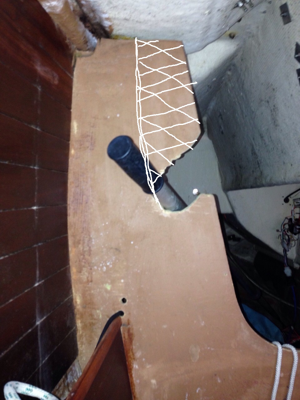

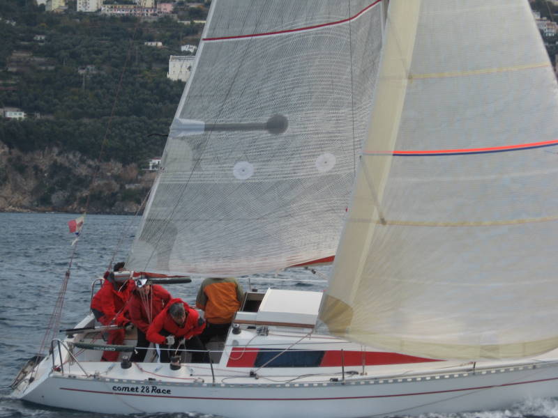

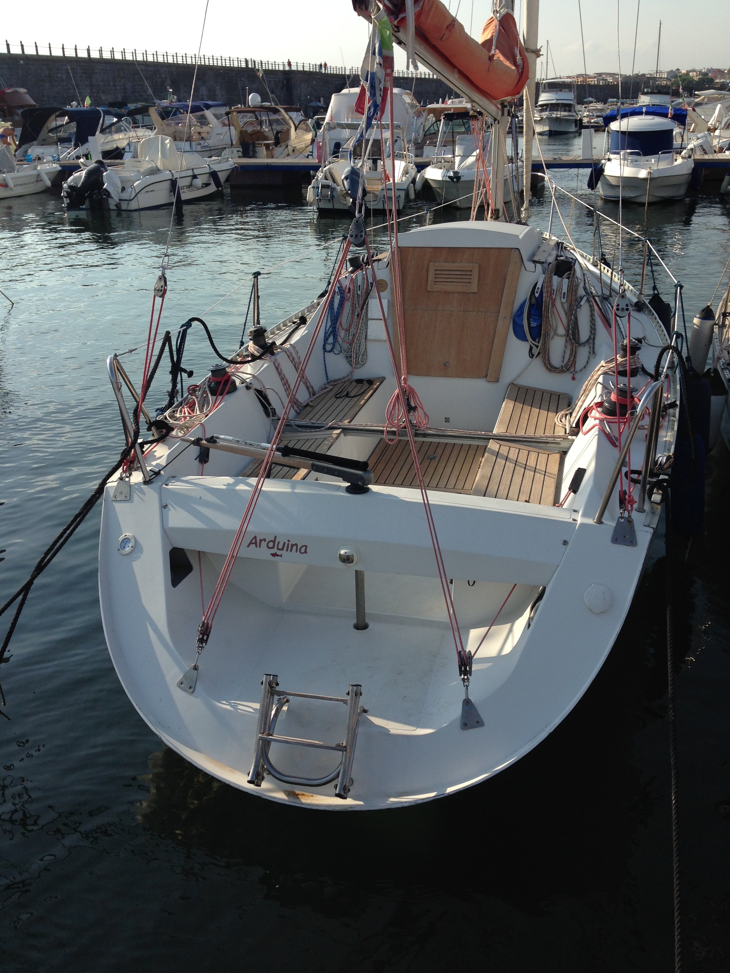

Salve a tutti e scusate il ritardo. Vi posto delle foto della mia bella in occasione delle prime regate fatte (ancora tanto da imparare, soprattutto nella regolazione di randa e contenimento dello sbandamento!).
Alla fine vi posto una foto dell'interno del gavone con parte che a parer mio potrebbe essere rimossa (tratteggiata) per creare sistema di mensole o altro (sbizzarritevi nei consigli!!) per stivaggio vele o/cambusa/vestiario.

Grazie paolostag18, per la risposta pronta! Ma a proposito di attrezzarla a dovere, tu che mi consigli per le modifiche interne al fine di aumentare o sfruttare al maglio lo spazio di stivaggio?
 Oggetto del messaggio: Re: Arriva Arduina
MessaggioInviato: 24/11/2014, 19:53
Bhè, intanto dovresti essere più preciso su quali siano le tue esigenze, che tipo di navigazione intendi fare, quante persone, etc...
Un conto è una crociera che ogni sera tocca un marina, altra cosa sono 15gg senza scendere dalla barca ;)
MessaggioInviato: 24/11/2014, 20:08
Iscritto il: 16/08/2014, 6:49
Messaggi: 7
Hai ragione, e mi scuso. Per ora vorrei cominciare con una navigazione costiera (entro le 6 mn, anche perché ancora non ho la patente e mia moglie non so se reggerebbe la lunga!) con possibilità di allungarmi ad 1-2 giorni senza approdo. Uno dei limiti o forse l'unico, come accennavo nel messaggio precedente, sta nel limitato spazio per lo stivaggio di vele e/o vestiario/cambusa
MessaggioInviato: 24/11/2014, 20:34
stivaggio vele: io ho risolto con rollafiocco e lazy jac ma prima le legavo a mo di salsicciotto alla draglia
cambusa:sotto le panche c'è un sacco di spazio, qualche giorno in autonomia lo fate tranquillamente!
wc: se già non ne è dotata, un chimico è un ottima soluzione poichè lo usi anche in rada e ce ne sono modelli con serbatoio di discreta capienza-autonomia. Sta a te posizionarlo in modo che la signora possa avere un minimo di privacy, magari con una tenda da doccia,rendendolo usabile anche come bidet con l'apposito accessorio-o anche senza-
acqua dolce: o serbatoio grande(più comodo ed ingombrante) con pompetta elettrica e raccordi per doccia esterna/lavandino o, come faccio io, taniche con rubinetto: una piccola-10l- legata ai candelieri in pozzetto per sciacquarsi mani/viso e le altre in cabina, stivate qua e la, come riserva.Per la doccia, due docce solari.
Contenitori in plastica,trasparenti, per stoviglie bicchieri tovaglioli etc.: meglio non troppo grandi ma divisi per "argomento" tipo roba da colazione,primi/pranzo/cena etc...
Frigo: molto comodo ma non necessario: io utilizzo un bidone o una reticella calata in acqua
illuminazione:anche qui puoi decidere di dotarla di impianto elettrico o utilizzare torce ricaricabili da appendere...fondamentale invece poter caricare telefonini/tablet...
sacche stagne per i vestiti di ricambio
Tutto ciò per lasciarla spartana e pronta alle regate, senza apportare modifiche strutturali/ appesantimenti che in un paio d'ore tutta sta roba la togli:) Discorso diverso se la vuoi allestire "elegante" e in maniera permanente, con bagno separato, dinette, cabina di prua etc...ma ti accorgerai del sensibile aumento di peso.
