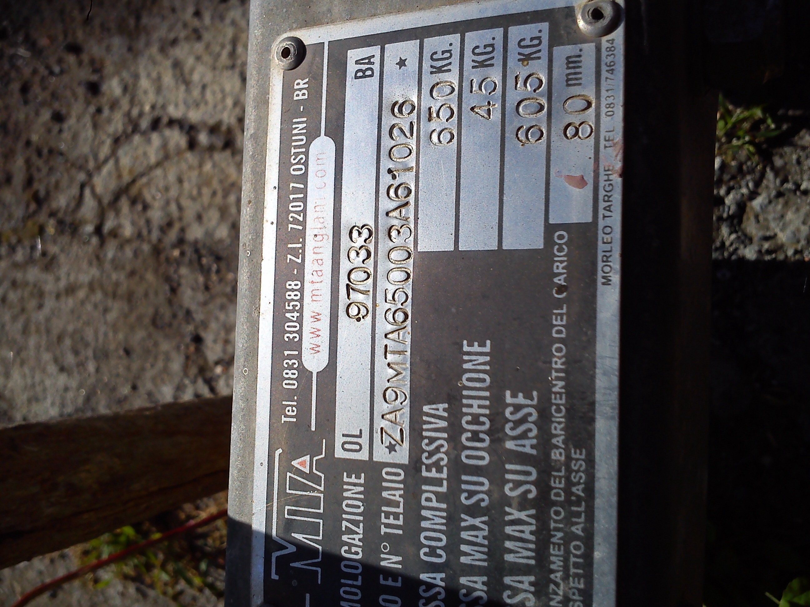

Mi rimane solo un dubbio sulla portata del carrello.

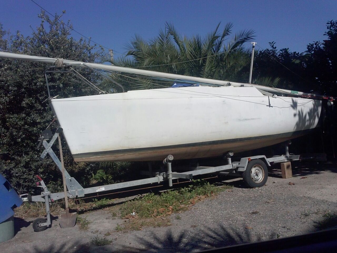

L'albero è 8,10 metri ma penso sia stato sistemato male per il trasporto in quanto sporge anche posteriormente. Anche il porta targhe con le luci si trova più arretrato rispetto alla poppa. E in regola il trasporto?

Complimenti per 'acquisto.
Tornando al quesito, dalla foto non si capisce bene come e' posizionato. In teoria La barca e/o l'albero potrebbe sporgere posteriorimente fino ai 3/10 della lunghezza (del complesso motrice+rimorchio) , a partire dalla barra luci posteriore, purche' opportunamente segnalata (la sporgenza costituita da barca piu' albero).
Nella pratica sarebbe meglio, soprattutto per l'albero, sistemarlo in modo che verso la motrice arrivi fin sopra il gancio (e anche qualcosina in piu') e, posteriormente, la parte restante.
La barra luci non deve necessariamentè essere oltre la poppa della barca, purche' le luci siano ben visibili. (e che la sporgenza complessiva rientri nei limiti prima indicati).
PS: per come e' messo nella foto, là crocetta di sinistra sembra essere sollecitata dal peso dell'albero, non sarebbe meglio posizionarlo con le crocette rivolte verso il basso? Oltretutto occuperebbe meno spazio in altezza.
bv
bv
Grazie per i chiarimenti.
Ma per la portata che mi dici? Non è un po' al limite?
Il rimorchio è immatricolato 2003, va revisionato?

Mi sono riguardato tutto il post, ma non mi sembra che tu abbia espresso una risposta alla domanda che nessuno ti ha fatto :oops: : che cosa ci vuoi fare con la barca?
Serve a molte cose saperlo, tra le quali: quanto peserà l'attrezzatura che ti porterai appresso?
Hai un carrello con una portata codecisamente bassa; vediamo:
- 500 kg dichiarati la barca (ed è tutto da dimostrare, probabilmente è di più);
- 100-150 kg il carrello.
E sei gia arrivato a 650.
Ti manca:
- tutto ciò che è attaccato al telaio nudo, rulli, staffe, ruota di scorta (50 kg?)
- tutta l'attrezzatura della barca: timone, albero, boma, vele, motore, serbatoi, ancora, cime, cassetta di attrezzi (lo stretto necessario ma proprio stretto...).
Non è un caso che Daino, ad es., abbia preso separatamente un ellebi da 750, credo netti ma chiedilo a lui.
In sostanza, al posto tuo:
- mi farei portare la barca con l'attrezzatura alla pesa, per verificare almeno la massa complessiva così come stanno le cose; falla, 'sta cosa, non la trascurare;
- mi farei portare la barca 'a casa' a cura del venditore;
- cercherei con calma un carrello di maggior portata; in alternativa acquisterei questo da 650, ma per rimetterlo immediatamente in vendita per cercare quello più grande.
Scusa, ma tanto altri ti avrebbero detto la stessa cosa...

@ brontolo: perdonami ma tu suggerisci di far sporgere l'albero verso poppa; so che sarebbe corretto, ma credo che di fatto sia più pericoloso che il contrario, verso prua. Con l'ovvia cautela, in presenza di cunette e cambi di pendenza, di curare che l'albero non sia in condizioni di battere sul tetto dell'auto.

Concordo quanto scritto da Tramp.
Se non hai una bascula nelle vicinanze (di quelle utilizzate per pesare i camion) puoi provare a pesare il tutto con il metodo descritto nel forum, e' sufficiente una bilancia pesapersone e piccoli spostamenti della barca, sui rulli, in avanti o all'indietro.
Di seguito il link.
viewtopic.php?f=6&t=203
