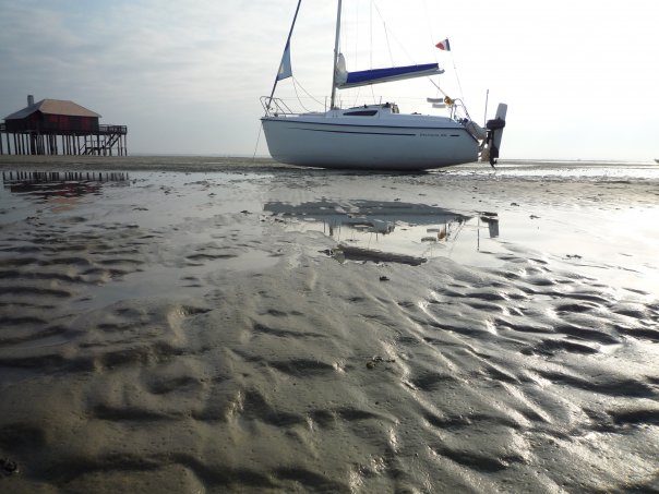

claudioC ha scritto:
...poi guardando questo filmato...
Yann è veramente un vero carrellatore
spiaggiata.jpg [ 58.93 KiB | Osservato 3371 volte ]
