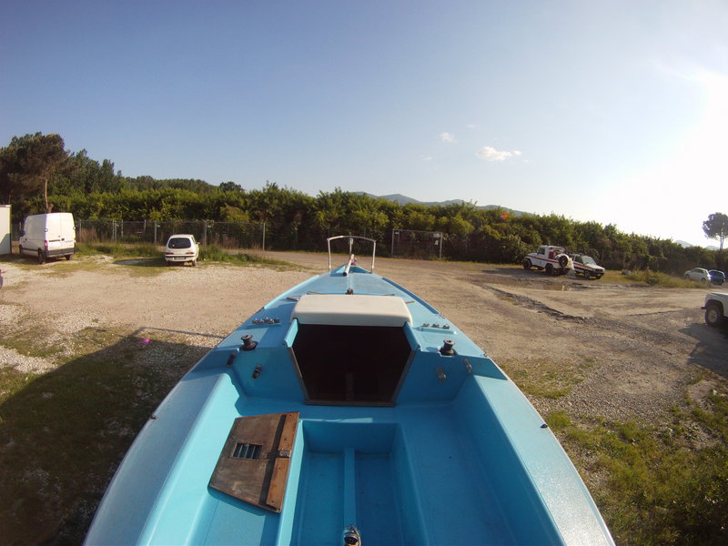

Daino ha scritto:
Mi sono accorto adesso che sei senza finestrini laterali, se non hai fretta ti prendo le misure degli originali (anzi forse le ho già da qualche parte) e l'esatta posizione. A me la loro forma non dispiace, ma ricordo che il guru meditava di sostituirli ridisegnando una forma più moderna, chissà se ha già qualche bozza di progetto ;)
Col senno di poi, i finestrini non li vorrei.
Certo, esteticamente mi piacciono ma ci sono parecchie cose in cui non convengono:
- luce interna, non aumenta cosi' tanto, in compenso con i finestrini la mattina quando dormi all'alba entra luce e disturba, peró bisogna dire che il tuo tambucio e' in vetroresina e con tutto chiuso dentro e' buio.
- infiltrazioni d'acqua sempre in agguato..
Oltretutto se installi un passauomo a prua, luce ne entra a piú che sufficienza anche senza i finestrini.
io suggerisco di installare questo:
viewtopic.php?f=8&t=4125&p=45399&#p45399
Daino ha scritto:
P.s. @guru: cos'è quella barra scura sotto la barra del timone? Una bitta per fissare la barra?
l'ho trovata cosi'... si probabilmente un qualche tipo di blocco per la barra del timone
 Oggetto del messaggio: Re: saluti a tutti
MessaggioInviato: 17/07/2014, 16:04
Iscritto il: 10/07/2014, 14:56
Messaggi: 12
Località: Posada Nuoro
Daino ha scritto:
Domenica provo a fare altre foto all'albero.
E mi sono accorto solo adesso che sei senza un winch. Poco male, io non lo uso quasi mai. Però magari prevedi di uscire con la drizza randa a sinistra, forse è l'unico caso nel quale il winch può far comodo...
La mia randa era molto meno consumata, però anch'essa aveva in tutto quattro strappi. Uno l'ho rattoppato con un pezzo di dacron adesivo regalatomi da Paddy (dovrei baciare dove cammina ancora adesso perchè non avrei saputo dove procurarmelo), gli altri tre li ho fatti coprire con tre toppe di telo da tenda esterna dal sarto cinese. Tengono da due anni, ma la randa nuova è già tra i prossimi desideri, solo non riesco a decidere come farla.
P.s.2 ti manca anche un appoggio per i piedi subito sotto il tambucio...
Grazie dei consigli.
Apetto le misure dei finestri e poi decido, il passa uomo a prua dovrebbe essere 40x 40.
il winch lo cercherò, magari uguale all'altro per una questione estetica.
Per la vela cerchero di trovare del dacron adesivo, per il momento cerco di trovare un buon usato.
Dici che debbo farmi l'appoggio per i piedi subito sotto il tambuccio?
P.s. il tambuccio dovrò rifarlo dato che mi sembra marcio.
Non credo si possa. Sicuramente non vale la pena. In passato quì ci siamo divertiti a rilevare le differenze tra le varie serie di micropomo. Questa dell'appoggio non la ricordavo. Se trovo una foto la posto così capisci a cosa mi riferisco.

Qui si dovrebbe vedere bene
GOPR0537.JPG [ 1.98 MiB | Osservato 3467 volte ]

Esatto.
Con la differenza, però, che in quella discussione si parlava o di tambucio lungo senza seduta sotto, oppure tambucio corto con seduta sotto.
Quello di sailorman, invece, ha il tambucio corto ma senza seduta :o
