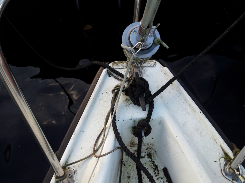

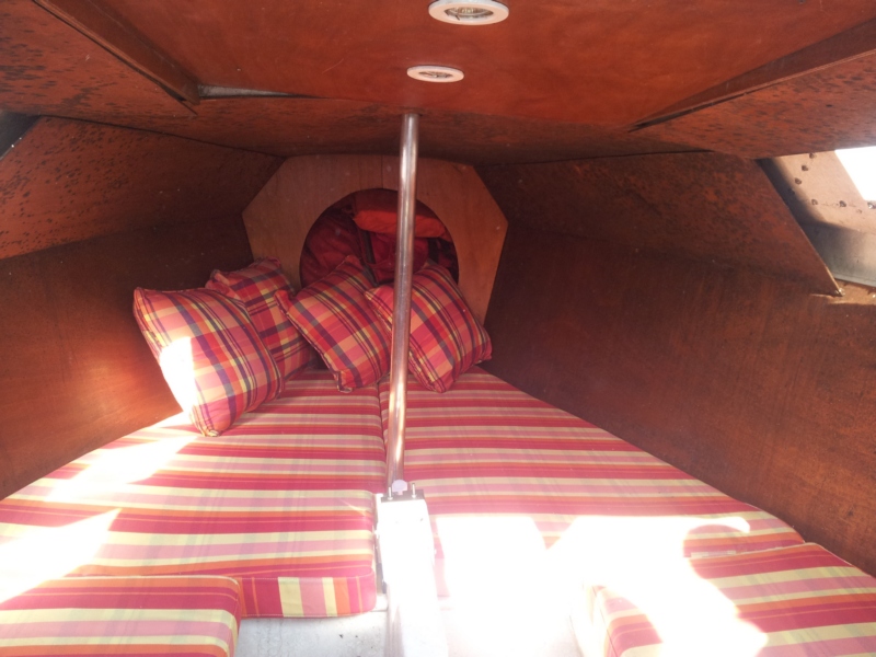

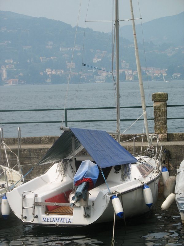

Daino cosa mi dite di queste foto? lo specchio di poppa è fragile? gli interni? Io non ho esperienza...

Brutta è brutta, soprattutto dentro ;)
Ma per 2000 euro non è che si trovi di meglio. E poi sostengo sempre la tesi di iniziare con poco se si sbaglia è più facile cambiare, certo quanto sia "poco" è soggettivo

Spero tu non abbia fretta.
Prenditi taaanto tempo e leggiti taaanti post nel forum, praticamente c'è già scritto tutto quello che ti serve per scegliere. Sciogli il nodo se vuoi tirare col camper o con la vettura, perchè quello è un bivio che porta il tuo ragionamento a conclusioni molto lontane tra loro. E per fare questo, vai a provare un microchallenger/micropomo per capire se le dimensioni ti/vi bastano. Se si, sarai indipendente nel traino, indipendente da gru (varerai da scivolo), e il tuo budget sarà più che sufficiente per portare a splendere anche una barca datata. Se no, sarai costretto a trainare col camper, costretto a varare da gru, ma il tuo budget sarà comunque sufficiente per rinfrescare un 7 metri vecchiotto ma mooolto più spazioso di un micro.
Purtroppo in questo momento su subito c'è poco, ma se hai pazienza capitano spesso basi ben migliori di questa.
Quel micropomo è veramente indietro. E' vecchio, proprio nel disegno generale. La poppa aperta avrà dei vantaggi, ma perdi un gavone che è la fine del mondo, l'attacco per il timone non ispira proprio fiducia, e non mi pare aiuti nemmeno a scendere se ormeggiati di poppa: sarai comunque troppo basso rispetto agli alti pontili dei porti/bene, e troppo lontano dal pontile stesso per via dell'ingombro del fuoribordo. Le vele sono vecchie. Il motore è un 2 tempi.
Poi, per esempio, se l'impianto elettrico è fatto bene, è un valore aggiunto non da poco. Ma tutti quei pannelli di legno, sono per lo più grane maggiori nella manutenzione, molti sono puntinati di muffa. L'accrocchio in punta alla scassa si è capito? E' un rinforzo al perno della deriva, potrebbe averla persa? E il tavolo?
Per me se puoi aspetti, intanto leggi e vai a provare qualcosa...
ormai ho un degno sostituto come difensore del micropomo.... :lol:
effettivamente quel "micropomo" tanto micropomo non e'... alcune caratteristiche sono stravolte... alcune in peggio sicuramente
(es. la tuga che non arriva al bottazzo ma lascia un passauomo di pochi cm, dove non ti sta neppure il piede ... spazio interno sprecato; oppure la parte verticale della tuga che e' inclinata e non verticale rendendo difficile passare avanti), altre sono "de gustibus..."
tipo gli interni completamente ricoperti di legno...
sarebbe interessante capire la storia di quel micropomo...
