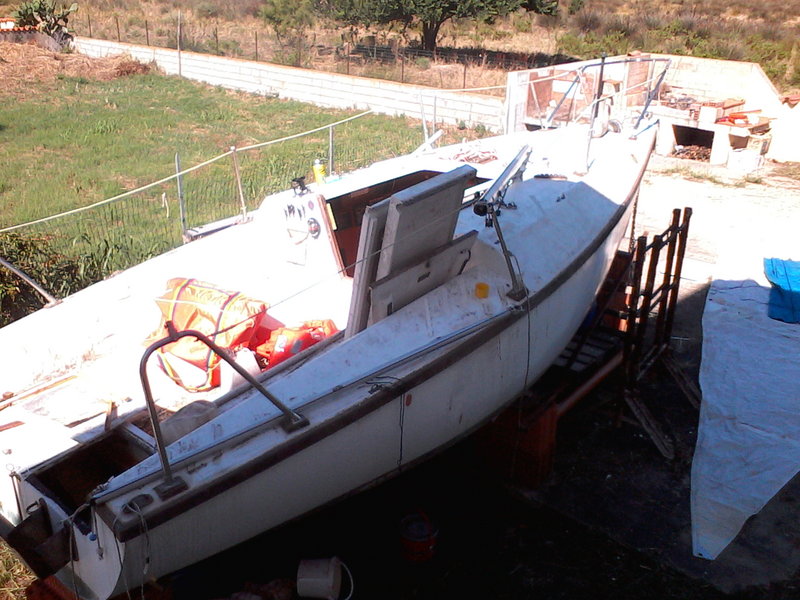

intanto ecco alcune foto

Ciao, secondo me l'albero è originale perchè in testa è uguale identico al mio. Io ricordo 7,10 mt. Tra l'altro sabato disalbero, quindi se ti servono misure più precise chiedi pure...

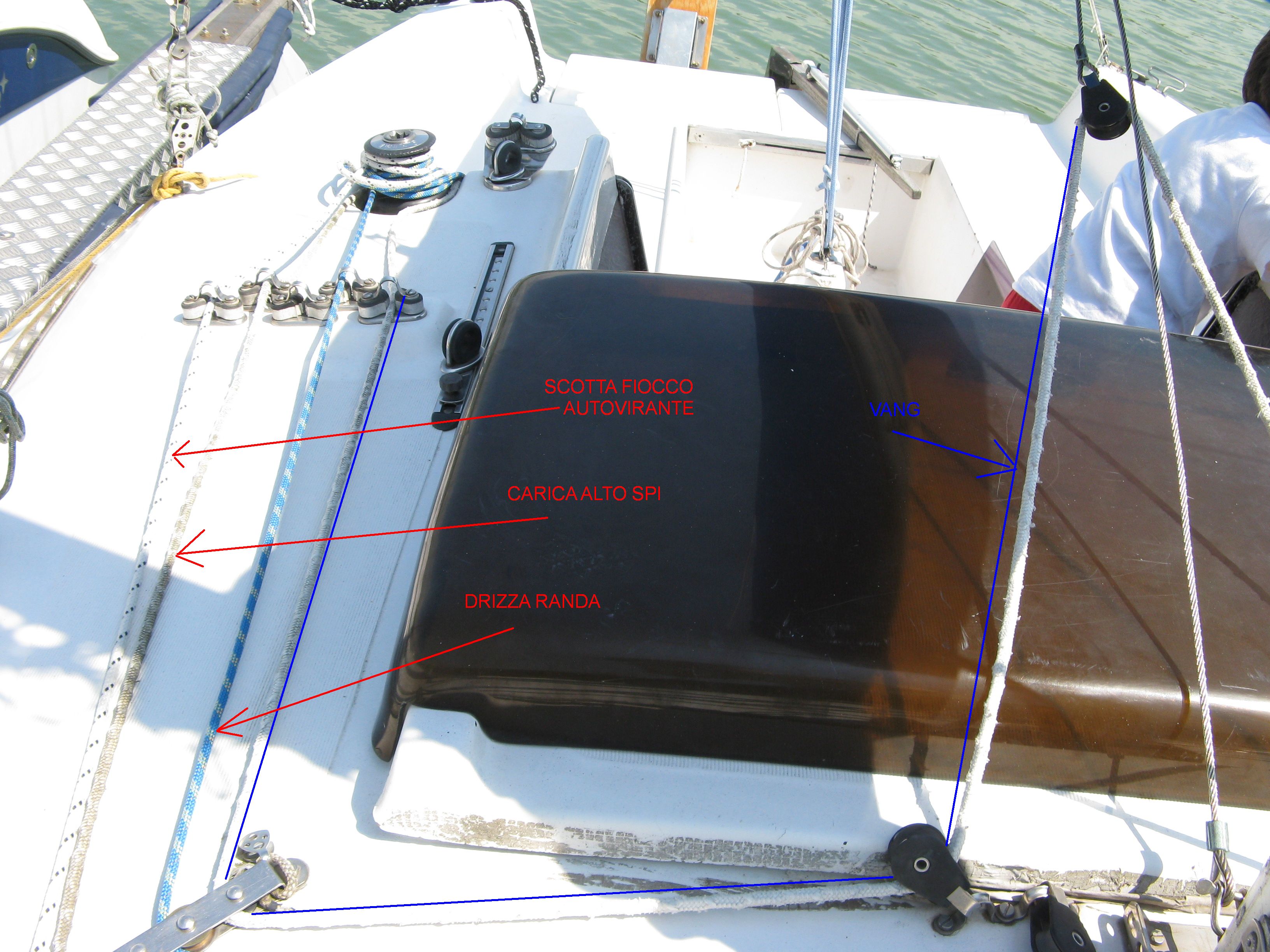

...saresti molto gentile a farmi anche delle foto di come è armato.
Dato che ho recuperato "torsolo" completamente abbandonata, mi dovresti anche fare la cortesia di indicarmi le misure delle scotte e delle drizze, dato che ne ho trovato di diametro sia 6 che da 8.
Hai consigli per un'eventuale riverniciatura esterna?...
Tutto quello che vuoi, ma devi essere molto preciso su quello che ti serve in fotografia perchè il mio livello tecnico è medio basso :(
Sabato misuro per sicurezza, ma anch'io ricordo 6mm per le drizze e 8mm per le scotte. Per la verità sul fiocco più piccolo e sullo spinnaker ho le scotte da 6mm e mi trovo bene uguale, ma per esempio sul genoa e sulla randa quelle da 8mm sono molto più comode.

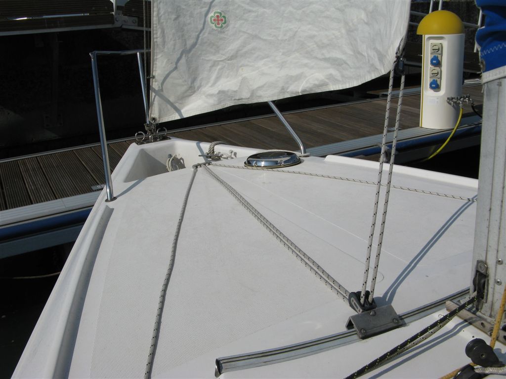

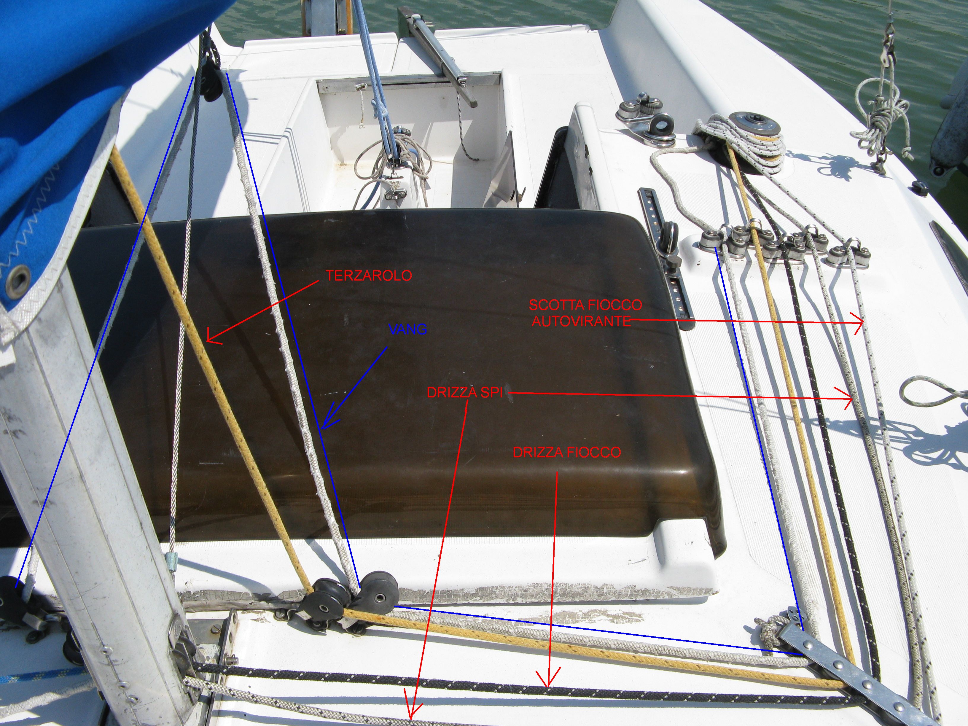

Se per come è armato intendi come sono organizzate le drizze una volta uscite dal piede dell'albero, ti rimando alle foto in allegato, dove si vede molto bene come sono organizzate, vang e fiocco autovirante compreso. Sono del micropomo di Guru, le ho già postate più volte senza chiedergli il permesso, spero non si arrabbi.

IMG_5550.JPG [ 107.22 KiB | Osservato 3617 volte ]
IMG_5513_vang.jpg [ 828.76 KiB | Osservato 3617 volte ]
IMG_5512_VANG.jpg [ 1 MiB | Osservato 3617 volte ]
figurarsi... le avevo postate proprio per questo.
Per la precisione quella indicata come terzarolo e' la borosa della Ia mano.

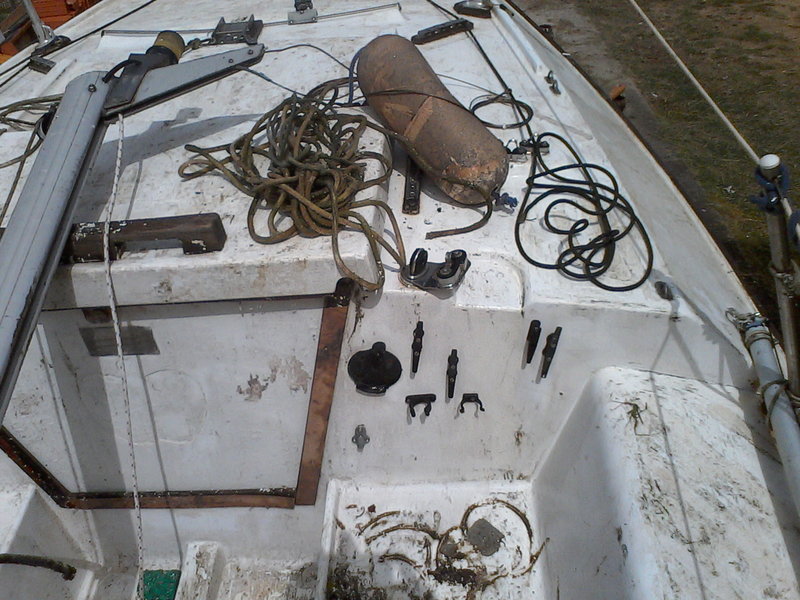

per le foto, non ti preoccupare se non sono fatte da Oliviero Toscani, se puoi farle mandami l'oraganizzazione dell'albero in generale, degli stralli, del collegamento con il boma e com'è collegato il paterazzo (il mio dovrebbe dividersi in due a poppa).
Pensavo alla verniciatura perchè la barca è già stata riverniciata, sicuramente con vernici di poco conto, e si stà spellando, mettendo in luce anche la vetroresina in alcuni punti; inoltre presenta numerose screpolature a "tela di ragno".
inoltre pensavo di applicargli due vetri in plexiglass laterali e un piccolo passo d'uomo (recuperato da una barca in disuso) sulla tuga verso prua.

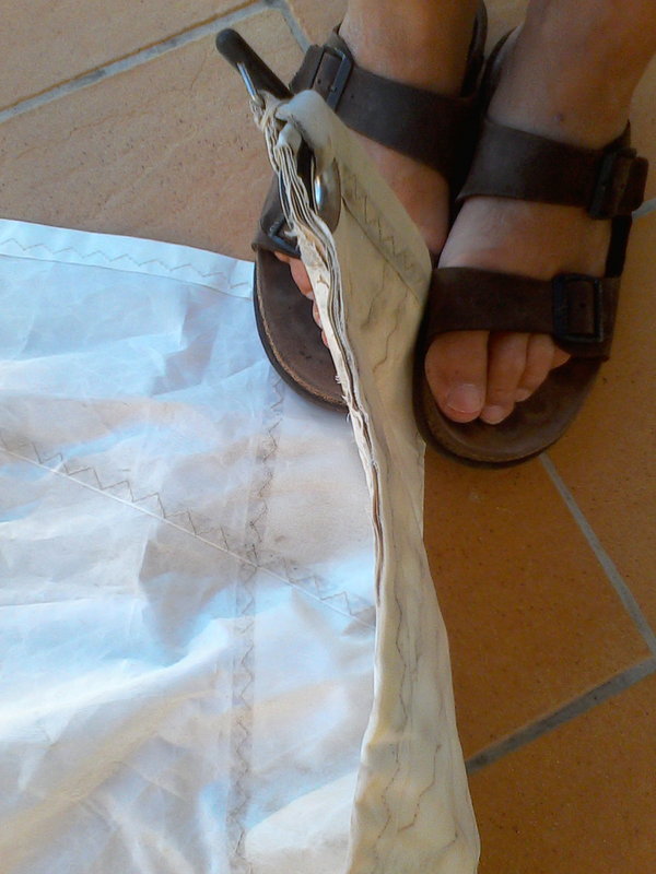

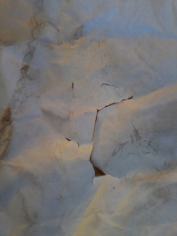

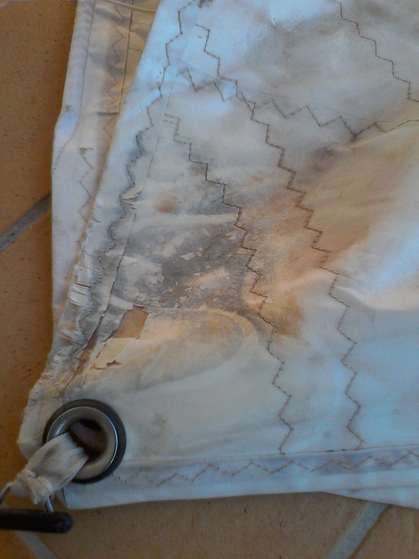

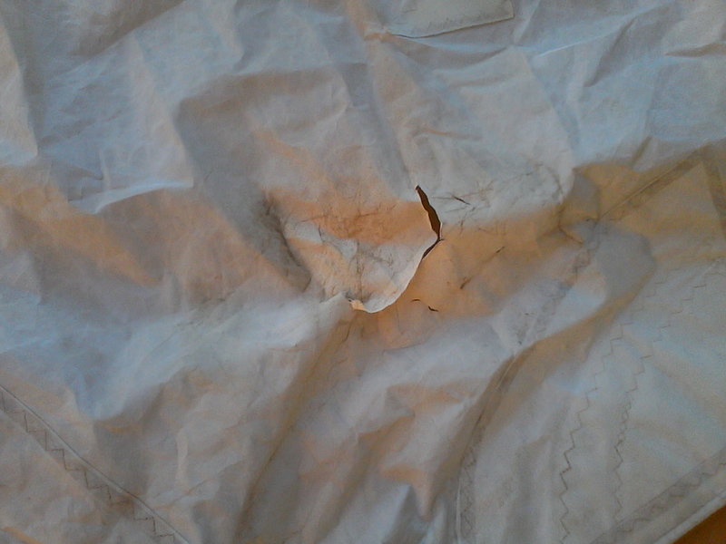

Intanto allego alcune foto della vela, che misura mt 5,86 di ralinga, 2,26 di base e 6,16 di balumina, con in evidenza lo strappo e le zone consunte.
E' veramente mal ridotta...
Dove e' strappata e consunta il tessuto e' "cotto".. probabilmente si sfalda solo a maneggiarlo...
In extremis puoi provare ad attaccare due toppe abbondanti di dacron adesivo da entrambi i lati della vela.

Domenica provo a fare altre foto all'albero.
Mi sono accorto adesso che sei senza finestrini laterali, se non hai fretta ti prendo le misure degli originali (anzi forse le ho già da qualche parte) e l'esatta posizione. A me la loro forma non dispiace, ma ricordo che il guru meditava di sostituirli ridisegnando una forma più moderna, chissà se ha già qualche bozza di progetto ;)
E mi sono accorto solo adesso che sei senza un winch. Poco male, io non lo uso quasi mai. Però magari prevedi di uscire con la drizza randa a sinistra, forse è l'unico caso nel quale il winch può far comodo...
La mia randa era molto meno consumata, però anch'essa aveva in tutto quattro strappi. Uno l'ho rattoppato con un pezzo di dacron adesivo regalatomi da Paddy (dovrei baciare dove cammina ancora adesso perchè non avrei saputo dove procurarmelo), gli altri tre li ho fatti coprire con tre toppe di telo da tenda esterna dal sarto cinese. Tengono da due anni, ma la randa nuova è già tra i prossimi desideri, solo non riesco a decidere come farla.
P.s. @guru: cos'è quella barra scura sotto la barra del timone? Una bitta per fissare la barra?
P.s.2 ti manca anche un appoggio per i piedi subito sotto il tambucio...
