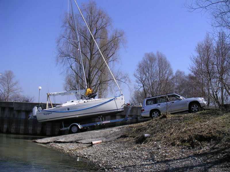

A mio avviso ogni barca con deriva mobile può scendere e salire da un carrello ben fatto....almeno una volta si faceva ;)
Voyageur_Trailering.jpg [ 119.29 KiB | Osservato 2960 volte ]

Ma come dicevo un carrello basculante con rulli centrali per la deriva....ed un bel verricello attaccato alla motrice.....e chi ti ferma più??
Poi ora i carrelli hanno tutto un bel sistema per essere lavati anche nei freni dove magari non sono stagni.....se si ha la possibilità di una bella sciaquata....non vedo particolari problemi anche nell'immergere metà carrello....
