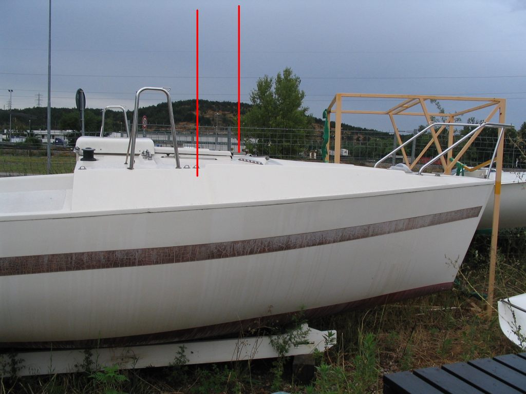

MessaggioInviato: 06/06/2011, 8:50
mi sembra davvero impossibile... niente acquartieratura..
ci sono almeno 20-30 cm tra base albero e prima landa....
Commento file: posizione lande
lande.jpg [ 109.95 KiB | Osservato 2475 volte ]
non vedo come possano aver messo le crocette dritte.. per avere le crocette dritte la landa deve essere all'altezza dell'albero.
E non e' possibile mettere una landa in corrispondenza dell'albero... non c'e' alcun punto di forza nella coperta dove mettere la landa.
Forse lo sono per errore (piegate? mal montate?) con la parte bassa delle sartie alte non verticale ma inclinata verso indietro..
controlla bene... e posta immagini..
Per postare le immagini devi cliccare su Browse nel nome file nella sezione Invia allegato sotto allo spazio dove scrivere il post.., poi una volta selezionato il file immagine clicca il bottone Aggiungi file. A questo punto l'immagine e' disponibile sul server e la puoi inserire in linea con il testo se desideri premendo il pulsante che sara' apparso con quel nome...
