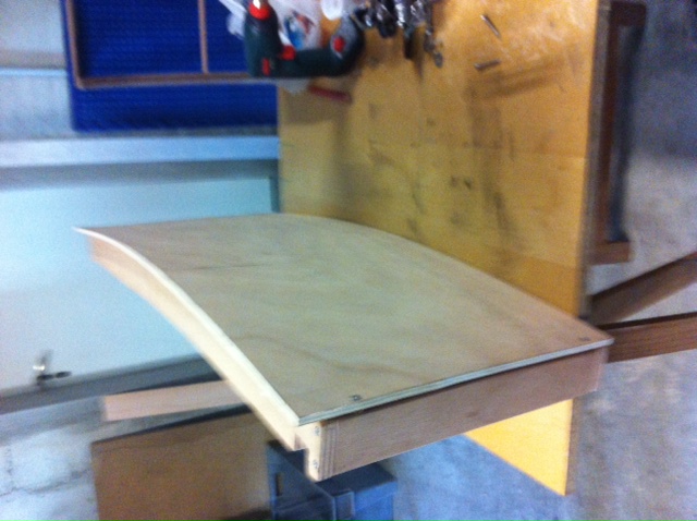

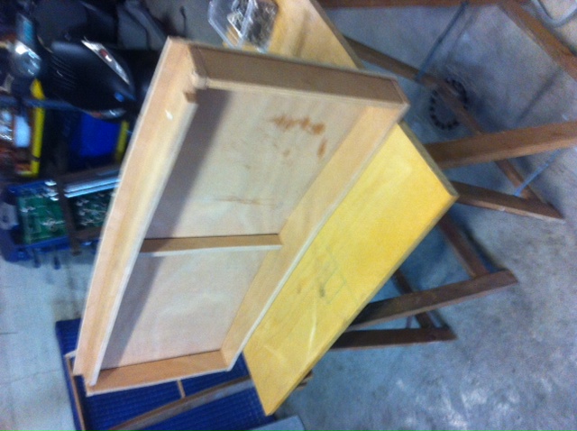

Oggi tambuccio. Tagliato la volta usando l'unico pezzo rimasto come sagoma. Venuto bene.

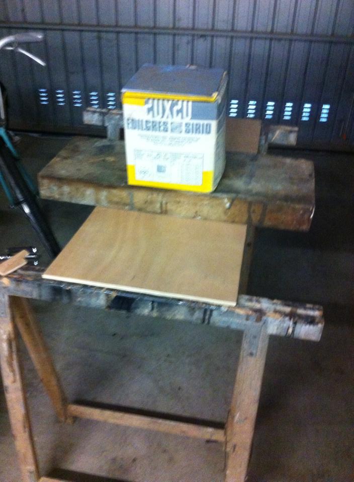

Sopra la struttura incolleranno un lamellare da 3 mm che ora è in fase di piega.

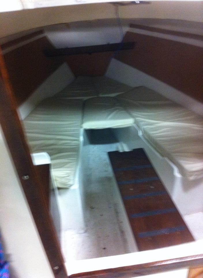

Già che c'eravamo ecco la cuscineria magistralmente cucita da una mamma

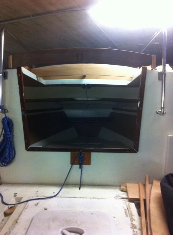

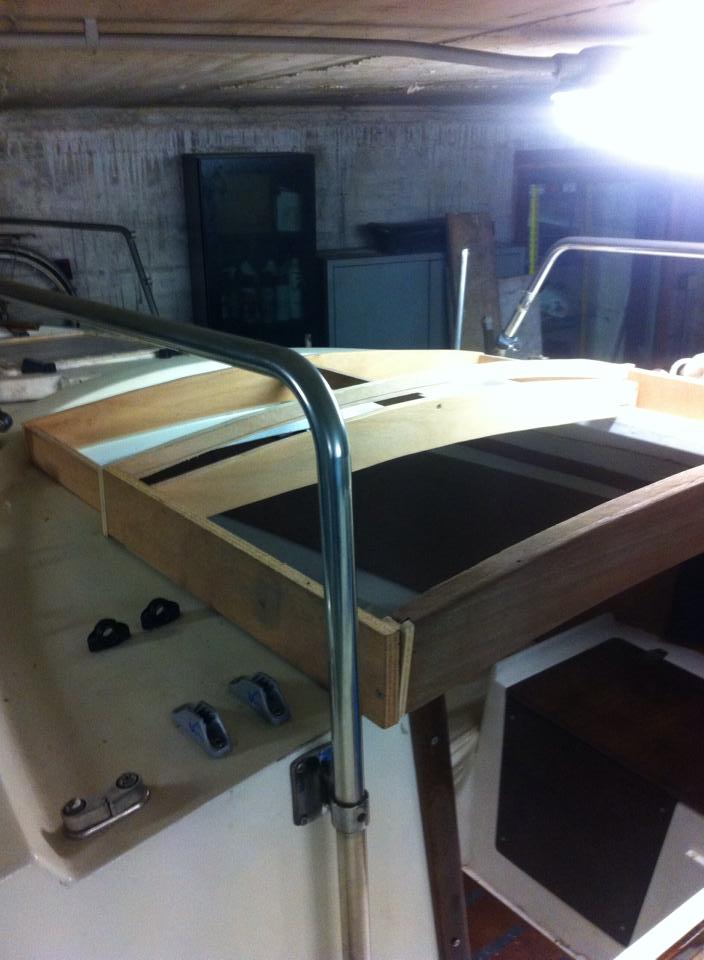

Il tambuccio cui sta facendo un po' ammattire. Vuoi perché usiamo legni di recupero, vuoi perché non siamo capaci, ieri lo abbiamo smontato e rimontato 3 volte, alla fine siamo riusciti ad incastrare le due parti.
Nelle foto la prima, quella che sarà fissa, ora la devo grattare e lisciare, poi la smonto, incollo e rimonto per verniciarla.

lo avete piegato a vapore o solamente con la forza bruta ?
 Oggetto del messaggio: Re: U16 visto che non lo regalo
MessaggioInviato: 30/03/2015, 18:26
Lasciati sotto carico un mesetto, l'umidità ha fatto il resto
