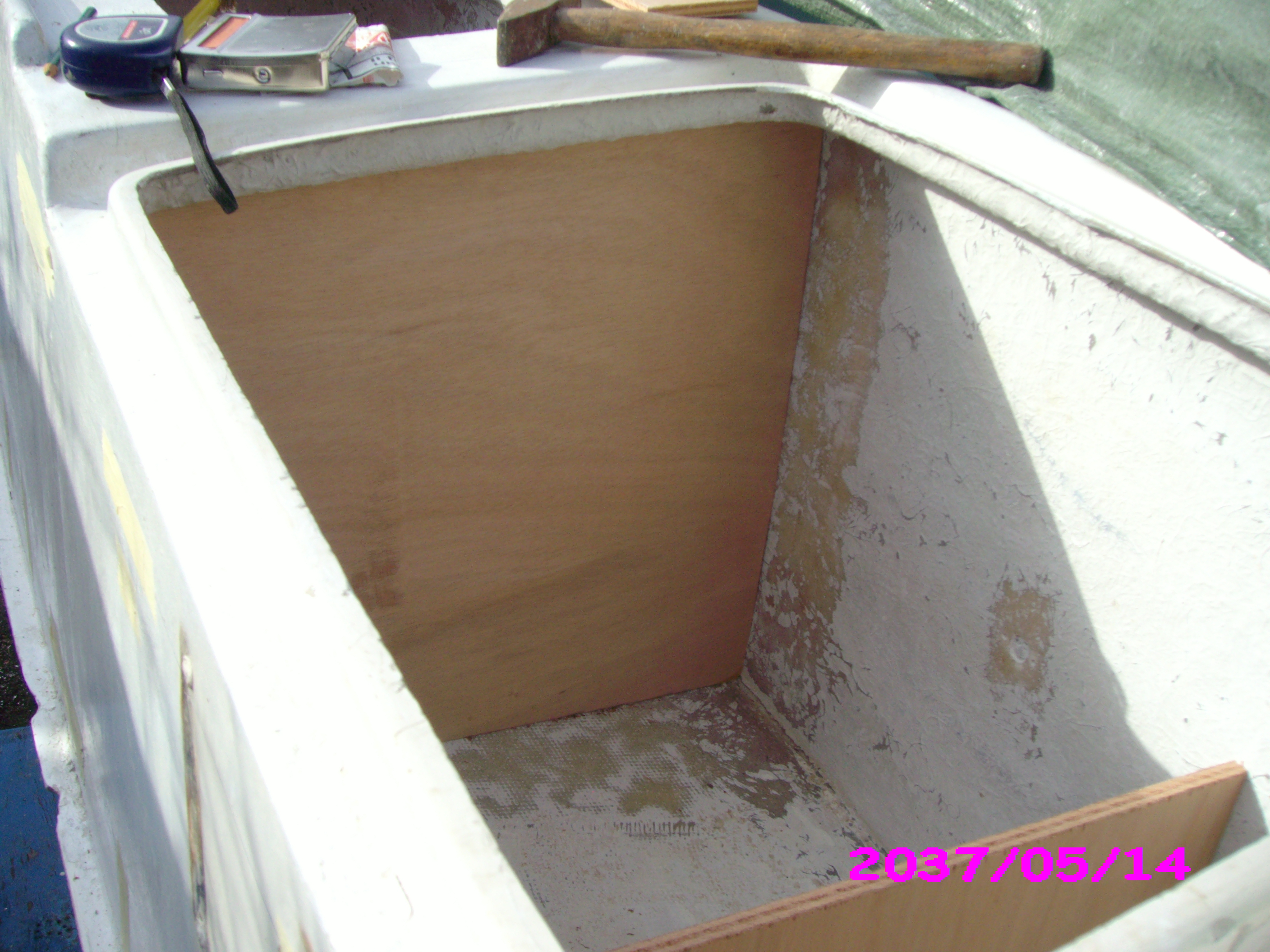

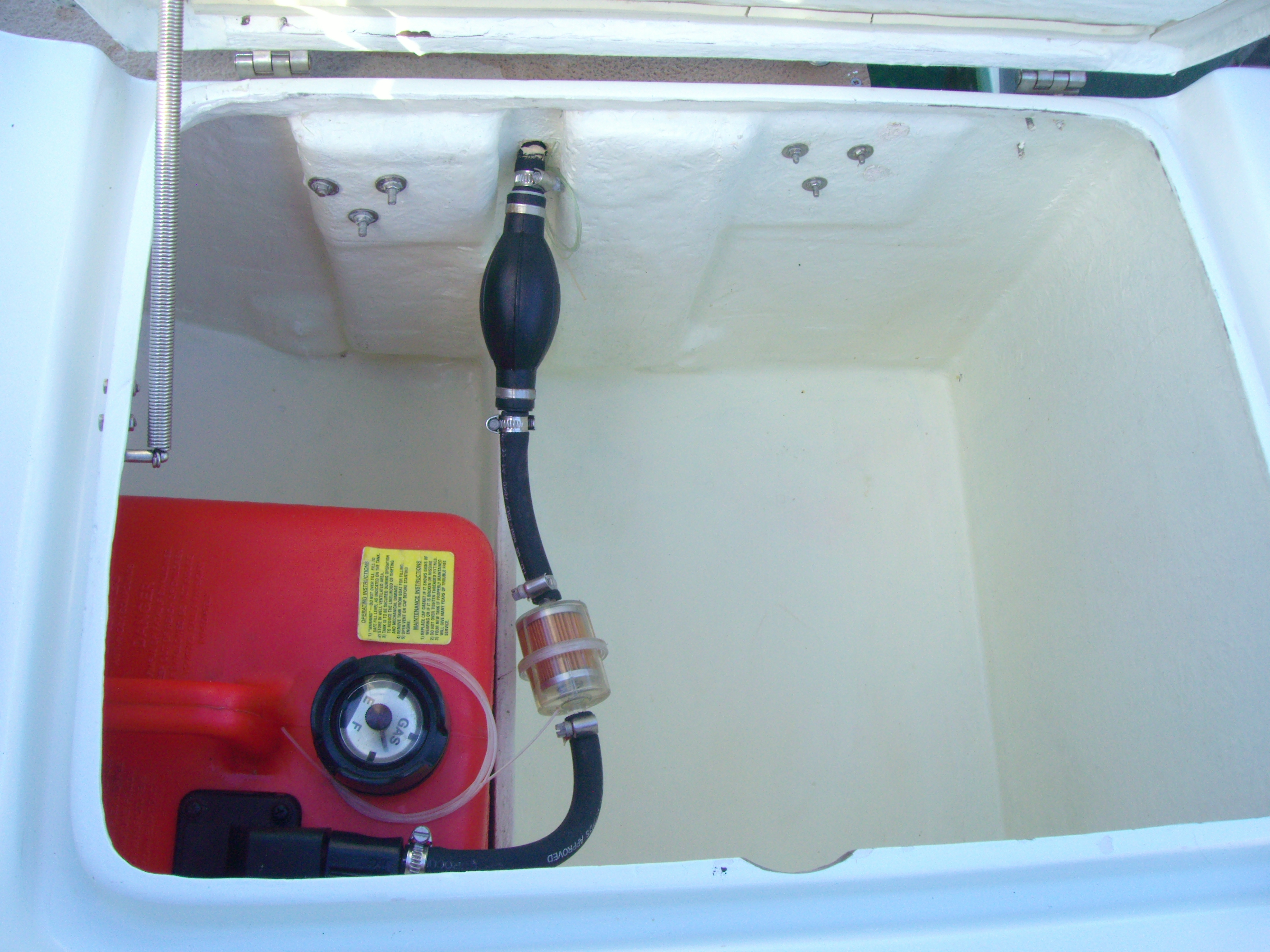

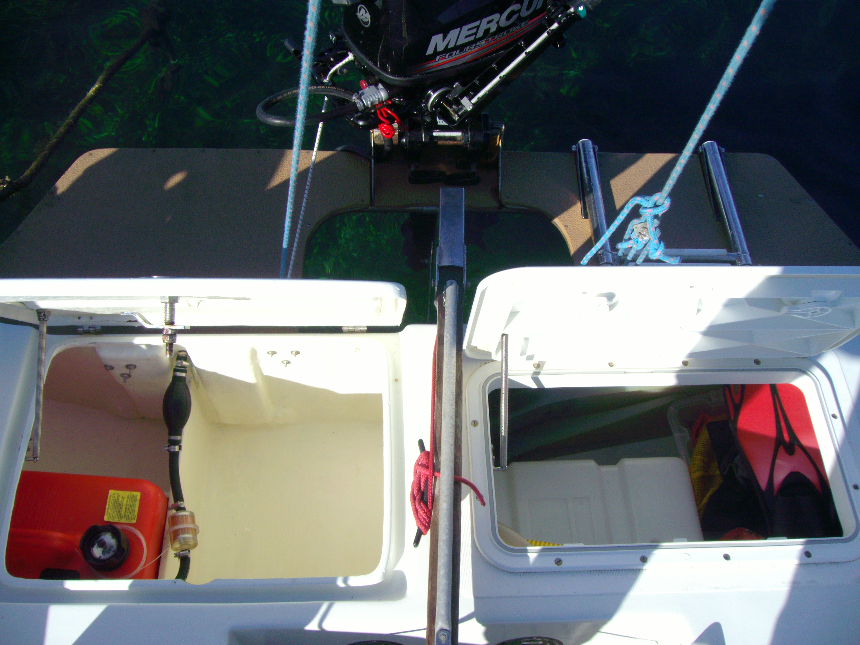

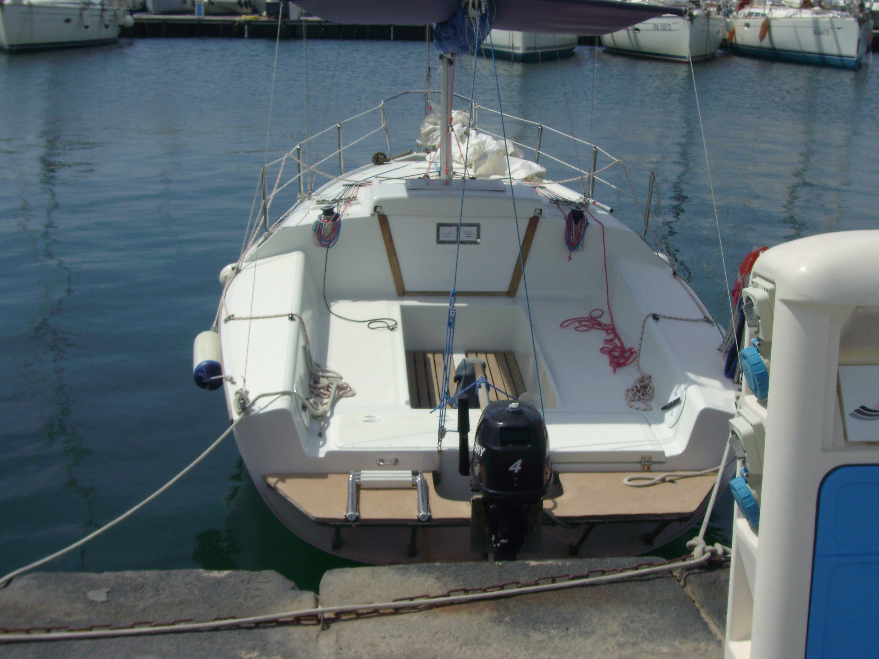

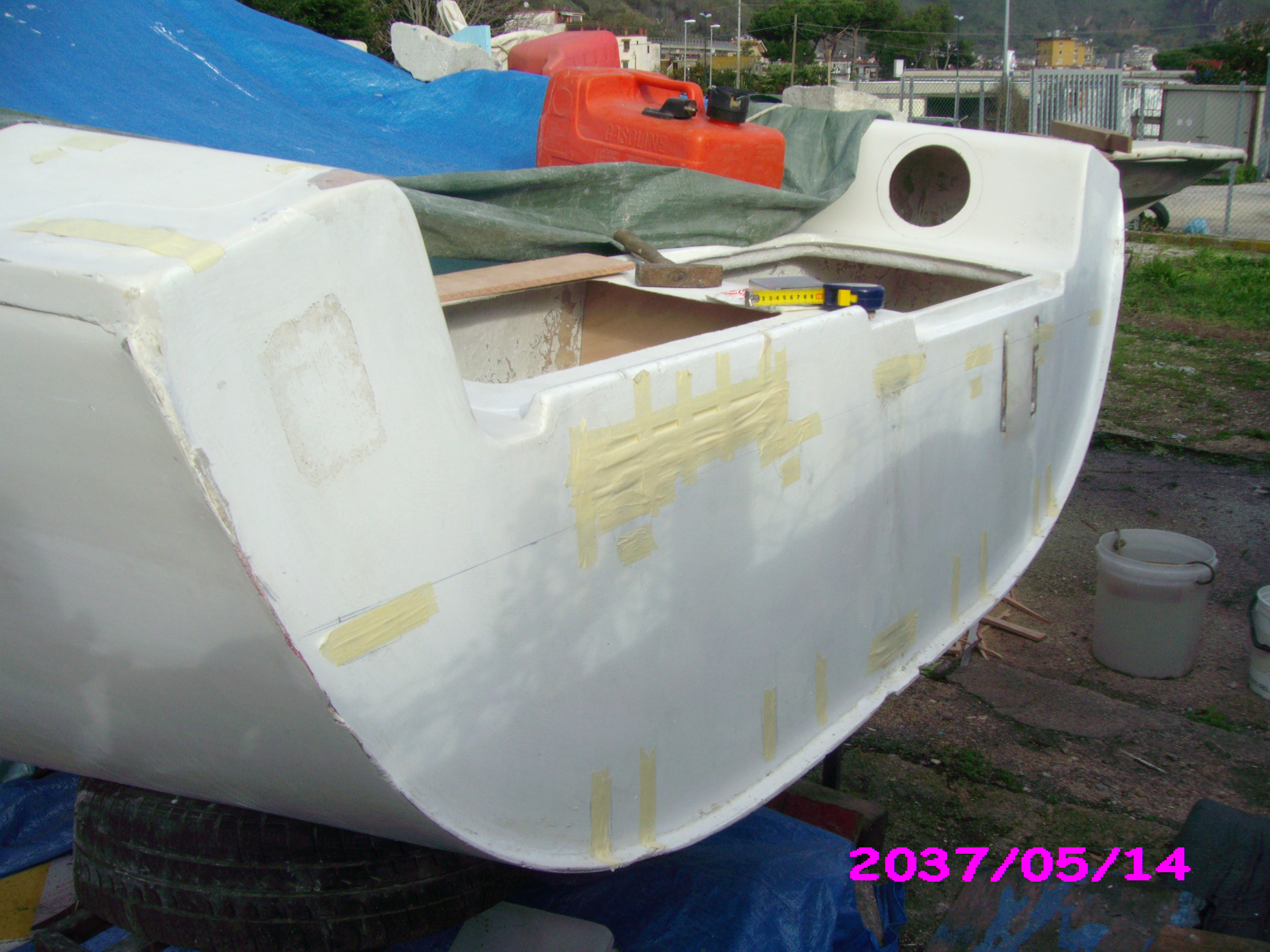

A questo punto non mi resta che chiaderti qualche foto in più sulla realizzazione degli adattamenti; in particolare, e ovviamente, quelle relative alla spiaggetta/portamotore..
Grazie

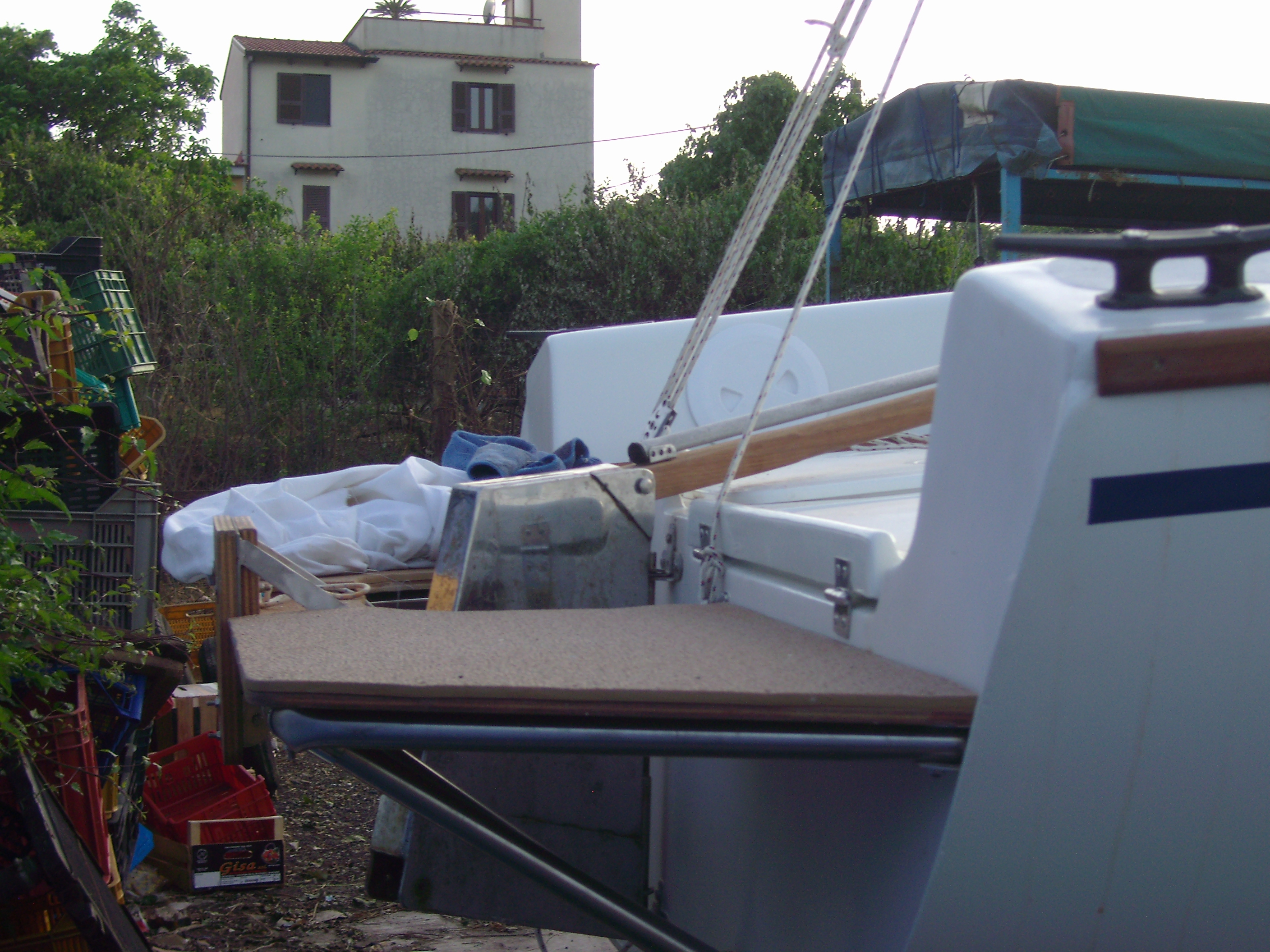

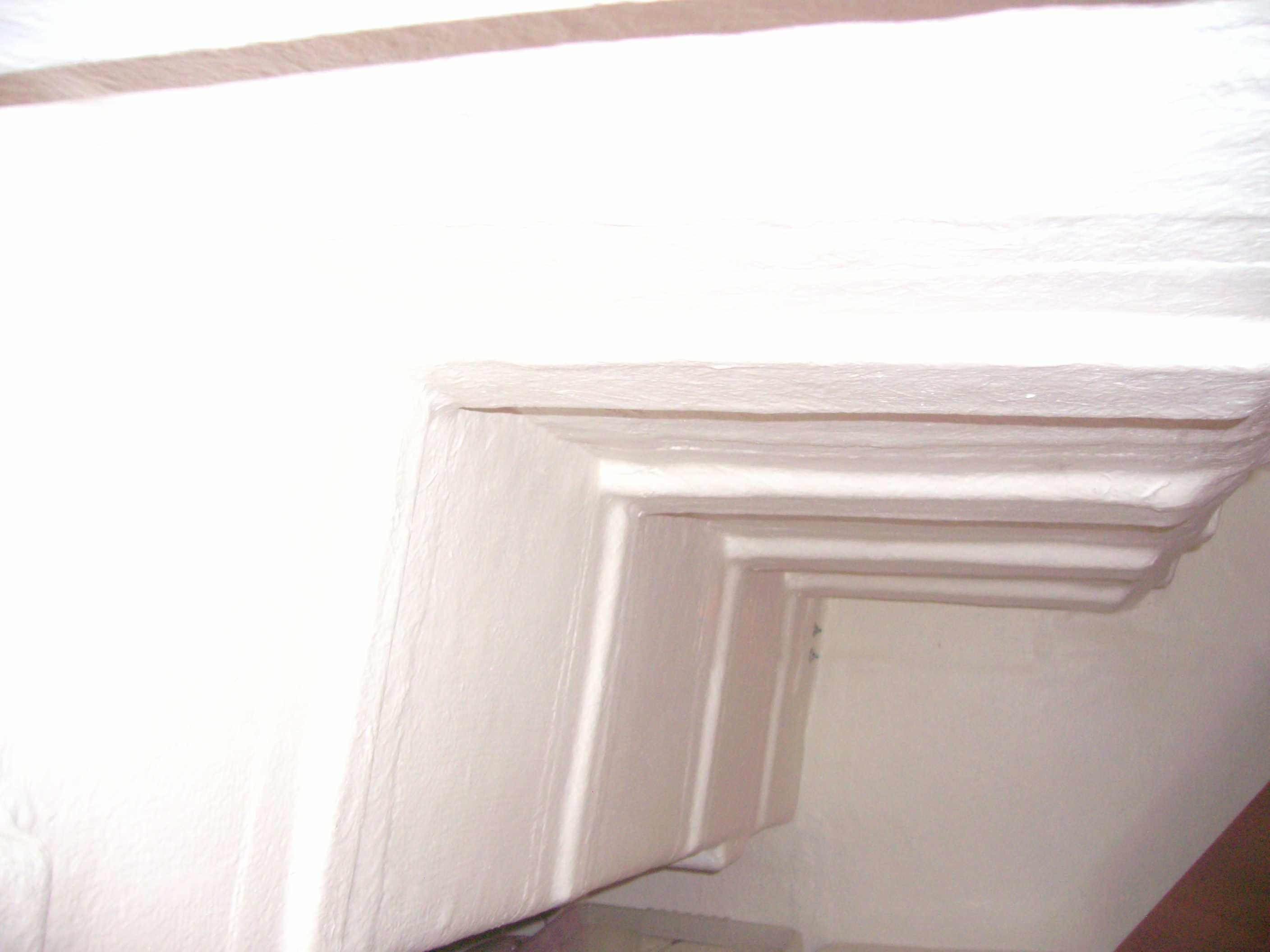

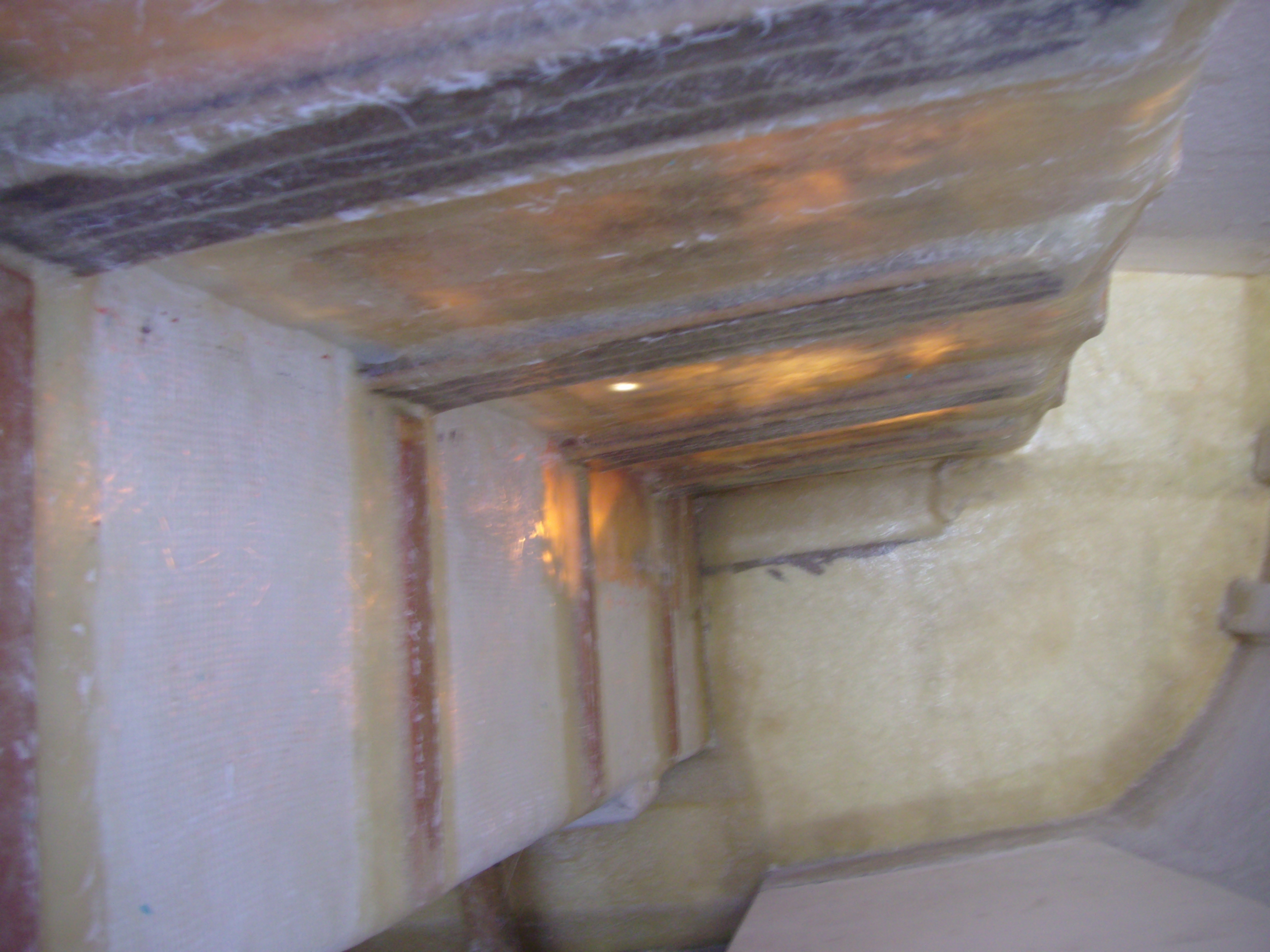

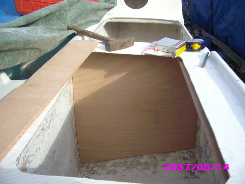

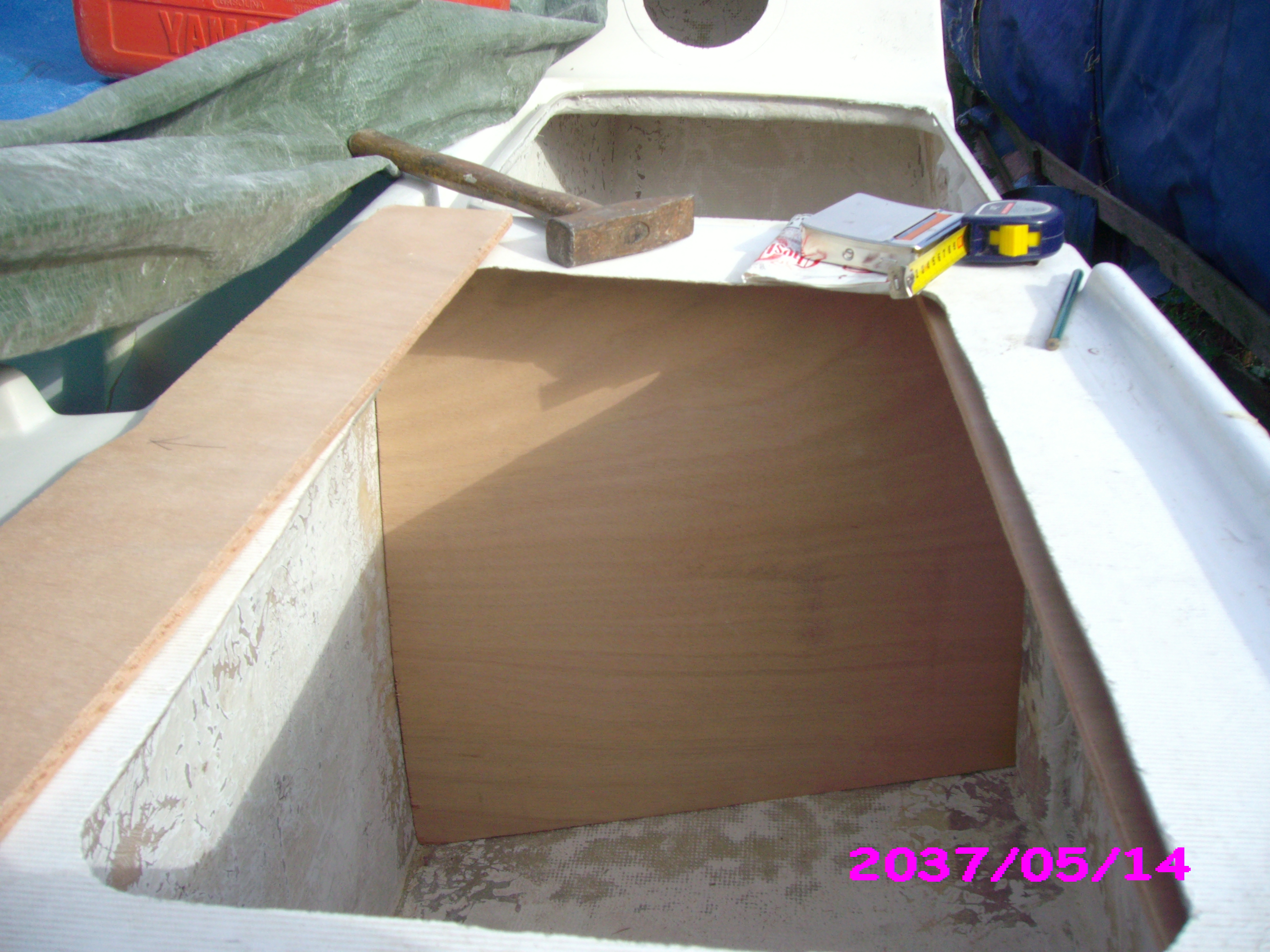

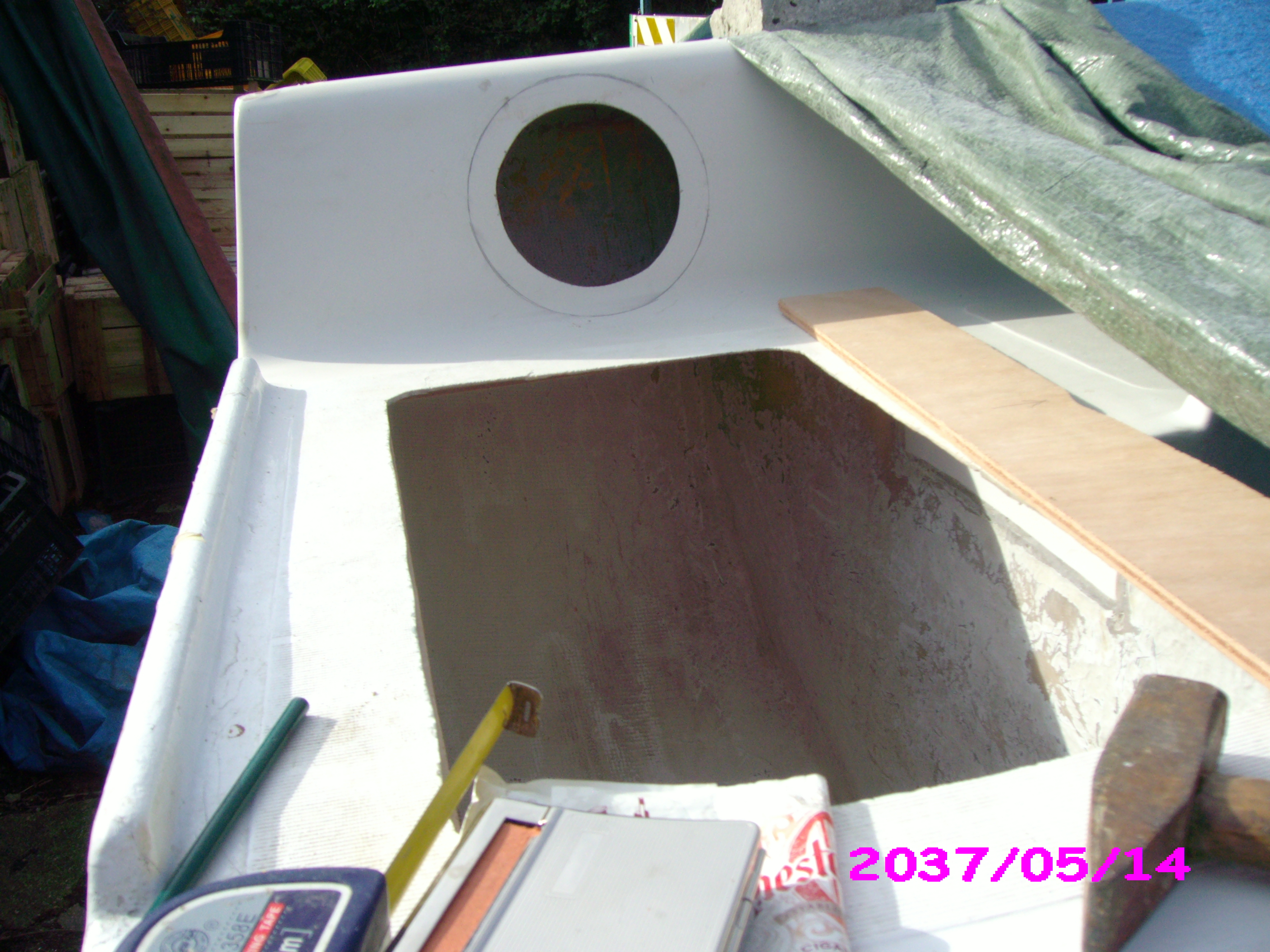

scusa il ritardo allego qualche foto per come ho potuto realizzare la spiagetta in fondo il motore e arretrato di poco rispetto al solito supporto e cosi facendo lavora centrale. pero ho dovuto asportare la scassa della scaletta ,nel contesto ho rinforzato anche le panche pozzetto, comunque questo vuol dire aprire una seconda botola.separando i due gavoni con paratie lo specchio di poppa si rinforza apportando anche rinforzi necli angoli.sinceramente-qua un bel lavoraccio.a presto

Dunque, non posso far altro che condividere i giustissimi complimenti per l'ottimo lavoro. Senza voler offendere nessuno, credo sia indiscutibilmente il micropomo più bello esistente :shock:

Non mi piace la spiaggetta di poppa con il motore, già il micropomo soffre se si sta troppo indietro in pozzetto, tutto quel peso con la leva così lunga.... mmmmmhhhh
Però, visto l'eccelsa qualità costruttiva, sono certo che sarebbe comunque interessante sapere come è stata costruita, quali rinforzi nello specchio di poppa sono stati previsti o se non ve ne sono stati fatti ed ècomunque robusto.
Questo è ovviamente solo l'inizio... caro Troncone, ti sei andato ad infilare in un covo di micropomisti ;) Pronto ad essere sommerso dalle domande?
Comunque ancora tanti comlimenti.... sono veramente impressionato.
ciao nexsus ho risposto a tramp a riguardo della spiagetta di poppa con delle foto, chiaramente non facendo tutto quel tipo di lavoro io penso che si puo fare. effetivamente lo specchio di poppa non e molto robusto,ma apportando dietro ad ogni supporto dove alloggiano i tubolari di acciaio del compensato da 10mmx10x10cm i perni passanti chiaramente fin dove si arriva altro modo viti auotfilettanti, una volta scelto i punti per i supporti le basi di compensato potranno essere attaccate con stucco in vetroresina, cosi con perni o vti abbracceremo il tutto.solamente a terra angolo con poppa almeno al centro per una cinquantina di cm.con fasce di mat alt 10cm quattro o cique strati io penso che va bene.un abbraccio
