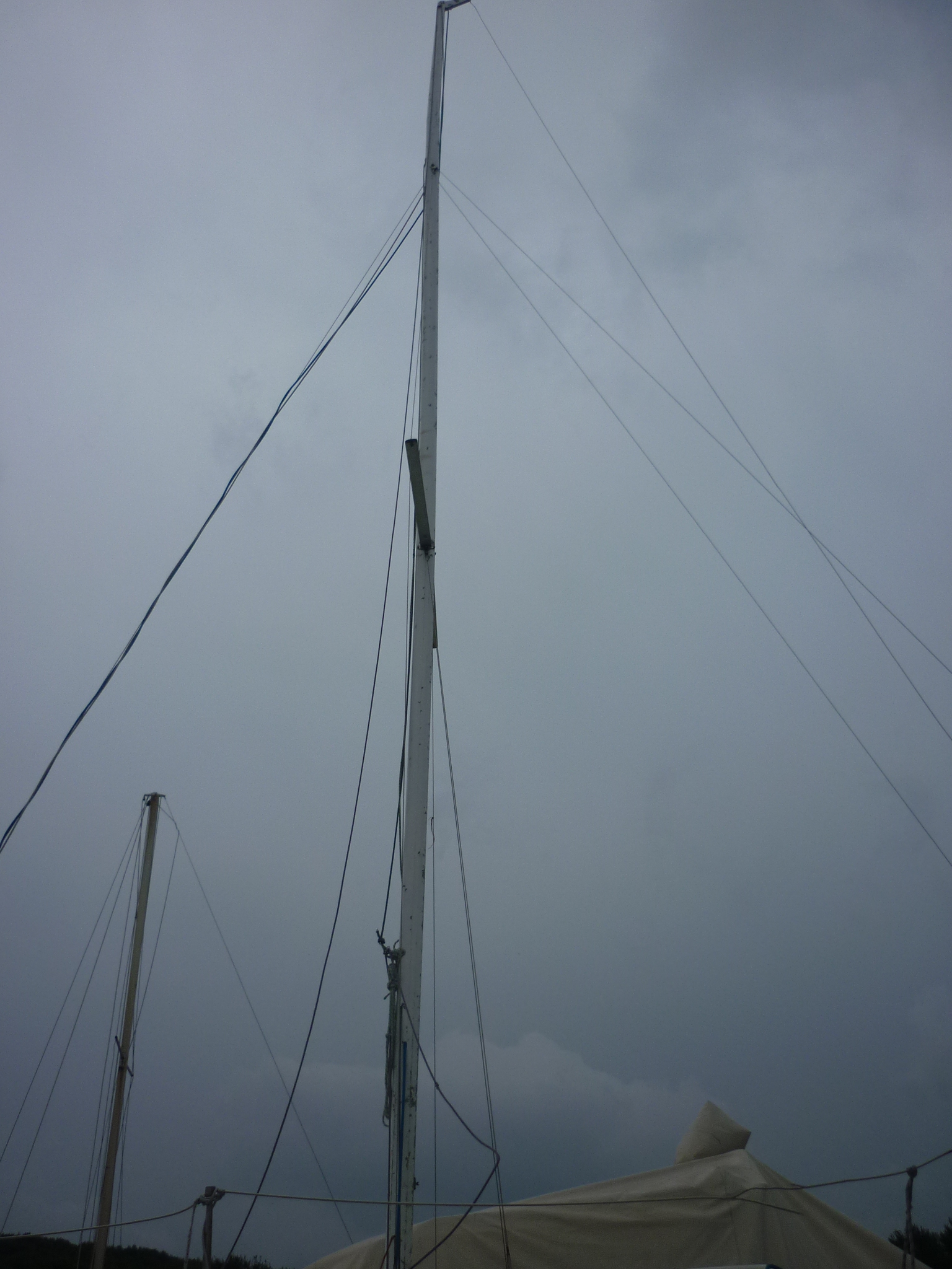

Eccolo qui il (candidato) micropomo di Gonzo...
e infatti... le sartie alte sono fissate a lato dell'albero in una landa ricavata sulla tuga all'altezza della paratia interna che separa la prua dal quadrato ( parole grosse.. separare in uno spazio cosi' piccolo... :oops: )
quindi crocette assolutamente dritte.. con volanti strutturali (si vedono a poppa a fianco al paterazzo)
Strano armo... figlio degli anni 80 dove se non avevi le volanti non eri nessuno....
Personalmente tornerei allo standard... ci dovrebbero essere ancora le due lande una accanto all'altra dove adesso e' agganciata la sartia bassa. Si tratterebbe di sistemare la crocetta per fargli fare quei 10-15 gradi verso poppa... e rimuoverei quelle volanti a poppa... al massimo lasciati le volanti sulla terza landa (vicino al winch)
..personalmente... eh... poi ognuno fa come crede...

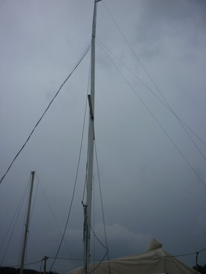

ecco qui.. rispulciando tra le vecchie foto del cantiere Cadei... ecco un micropomo che aveva predisposto lo stesso albero...
:o :o :o
Una cosa sola... A voi non la si fa!!!
:shock: :shock: :shock:
Guru, hai sgamato il promesso Micro in tempi record e per giunta con immagini e spiegazioni dettagliate dell rigging...

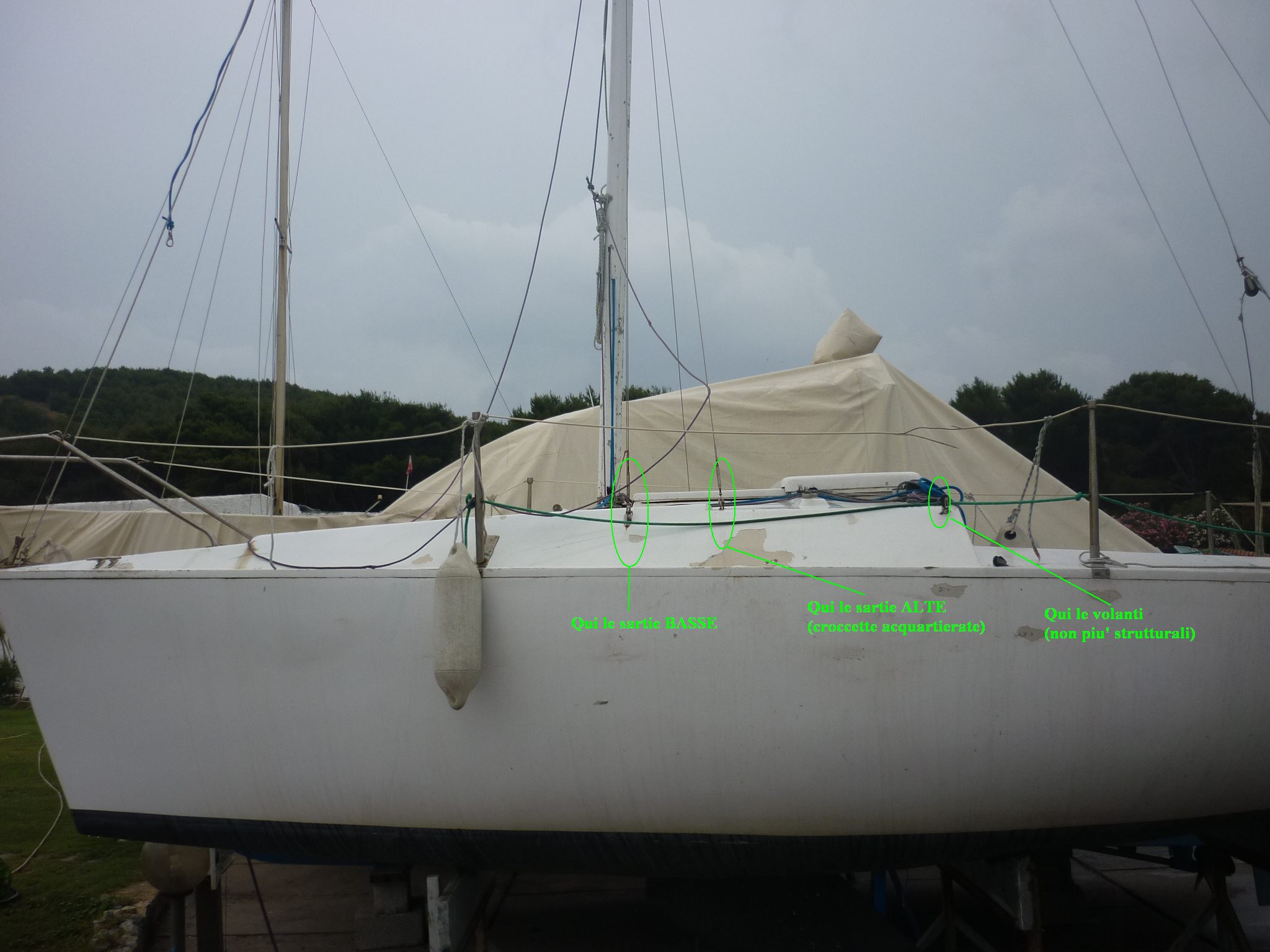

Il che, oltre ad aver reso inutile la mia scappata di stasera a P. Conte per fare una foto a lato della barca, ha anche consolidato la mia convinzione di essere nel forum più adatto per capire meglio il piccolo Cadei.
Comunque posto la foto ugualmente, tanto per partecipare. :D
Commento file: albero
P1030111.JPG [ 1.19 MiB | Osservato 2402 volte ]
Commento file: lato barca
P1030110.JPG [ 1.33 MiB | Osservato 2402 volte ]

Comunque stasera, prima di vedere le interessantissime risposte sul forum, ho fatto una scappata a vederla anche per accertarmi la fattibilità della modifica proprio da voi accennata; ovvero acquartierare le crocette e portare dietro l'attacco delle sartie basse le lande principali che al momento insistono su quella specie di piccola paratia che separa la... ehm cabina armatoriale dal corridoio di vita (detto anche quadrato equipaggio) 8-)
Credo quindi che, comunque dopo l'estate, le volanti rimarranno al loro posto e le crocette cambieranno disegno, mi sembra l'opzione più fattibile e semplice.
