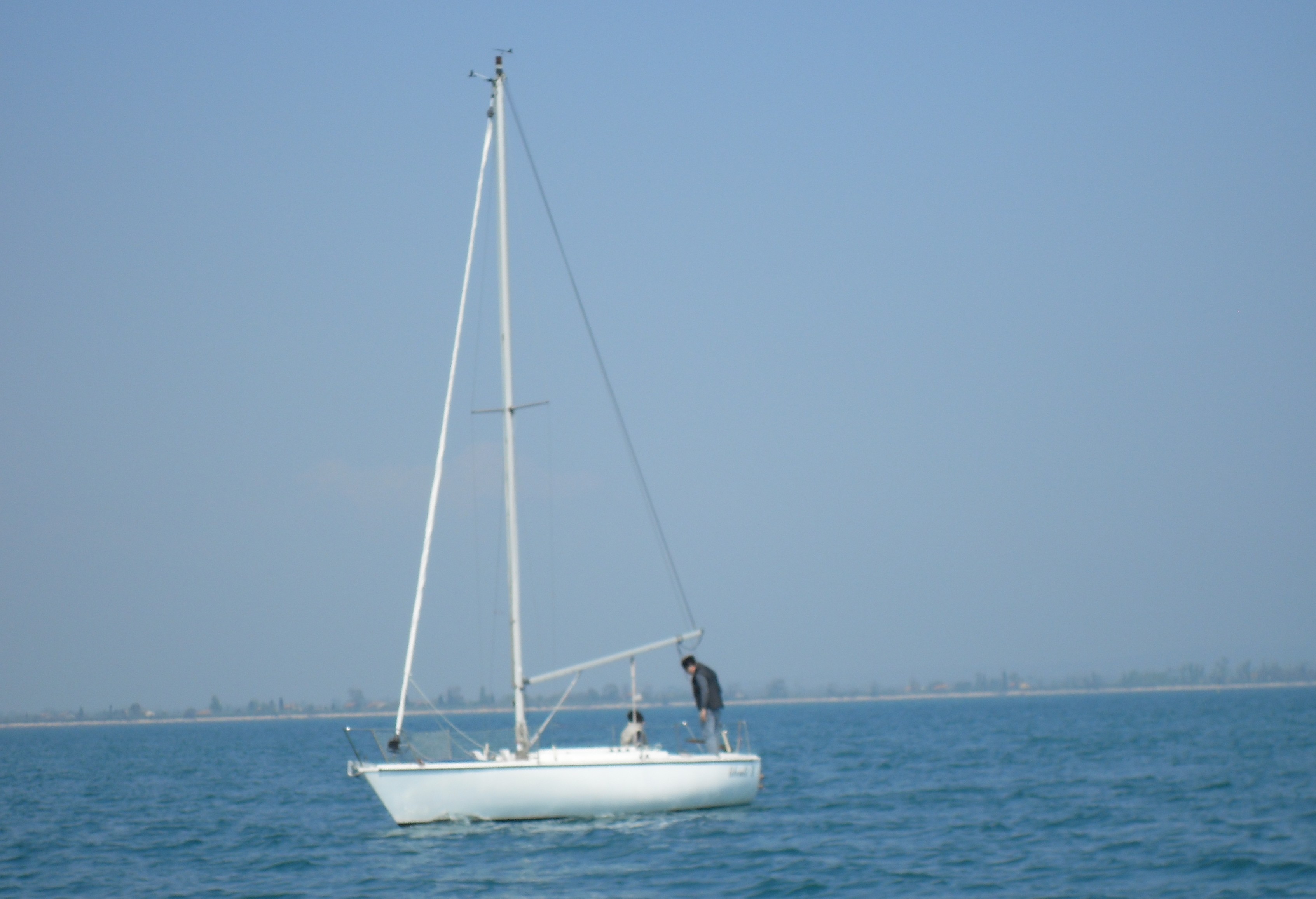

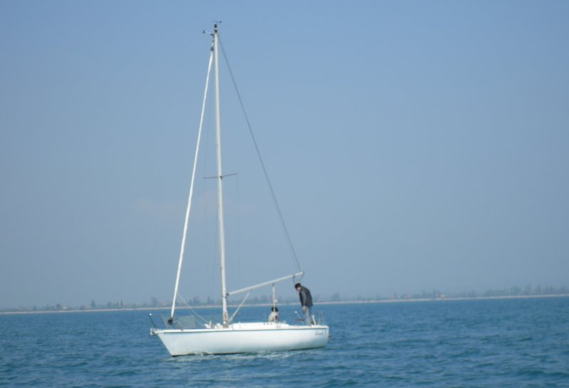

grazie, più tardi me lo leggo con calma. Sartie "acquartierate" ? cosa vuol dire :oops:
sono così
Immagino che la procedura sia da farsi con la barca in acqua con l'albero adagiato sul ponte della barca.
La corda per legare le crocette: posso fare una gassa e strozzarla attorno all'albero ?
SDC11048.JPG [ 2.34 MiB | Osservato 4568 volte ]
SDC11047.JPG [ 826.57 KiB | Osservato 4568 volte ]

Non hai le crociette acquartierate quindi prima di mollare l'albero devi mettere in forza anche il paterazzo.
No non puoi fare una gassa altrimenti a operazione ultimata come tiri giù la cima? ;)
