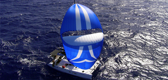

che ne dite?
header_catamaran_kite.jpg [ 119.05 KiB | Osservato 4868 volte ]
http://www.parasailor.com/it/prodotti/parasailor.html

L'obiettivo di questa vela è creare una componente di spinta che contrasti lo schiacciamento dello spinnaker verso il basso e verso prua può quindi avere un senso su un catamarano, ma uno spinnaker su un catamarano, che vive di vento apparente non ha senso.

condivido quello che dice Paddy con un paio di precisazioni:
il Wharram non è un catamarano estremo, quanto a prestazioni e quindi vento apparente.
Del parasailor dicono che permette di stringere il vento come un gennaker. Non sono in grado di confermare perchè non ho mai avuto occasione di provarlo. Tuttavia direi che se va bene come un gennaker, forse si può montare un gennaker ad un costo molto più conveniente. Sul trimarano io ho montato un screacher che è un reacher un po' più grande.Permette di stringere di più di un gennaker, ed è fatto in tessuto di dacron molto resistente per tenere i carichi. Va bene fino ad una bolina larghissima, quasi un traverso, che io peraltro vedo come una bolina stretta.

Per un multiscafo l'apparente è sempre dominante.
Spiego: con 10 nodi al traverso tu fai 5 nodi e il tuo apparente sarà spostato leggermente verso prua, ma rimarrà un traverso. Giorgio di nodi ne farebbe 10/12 e il suo apparente sarà una bolina stretta.
