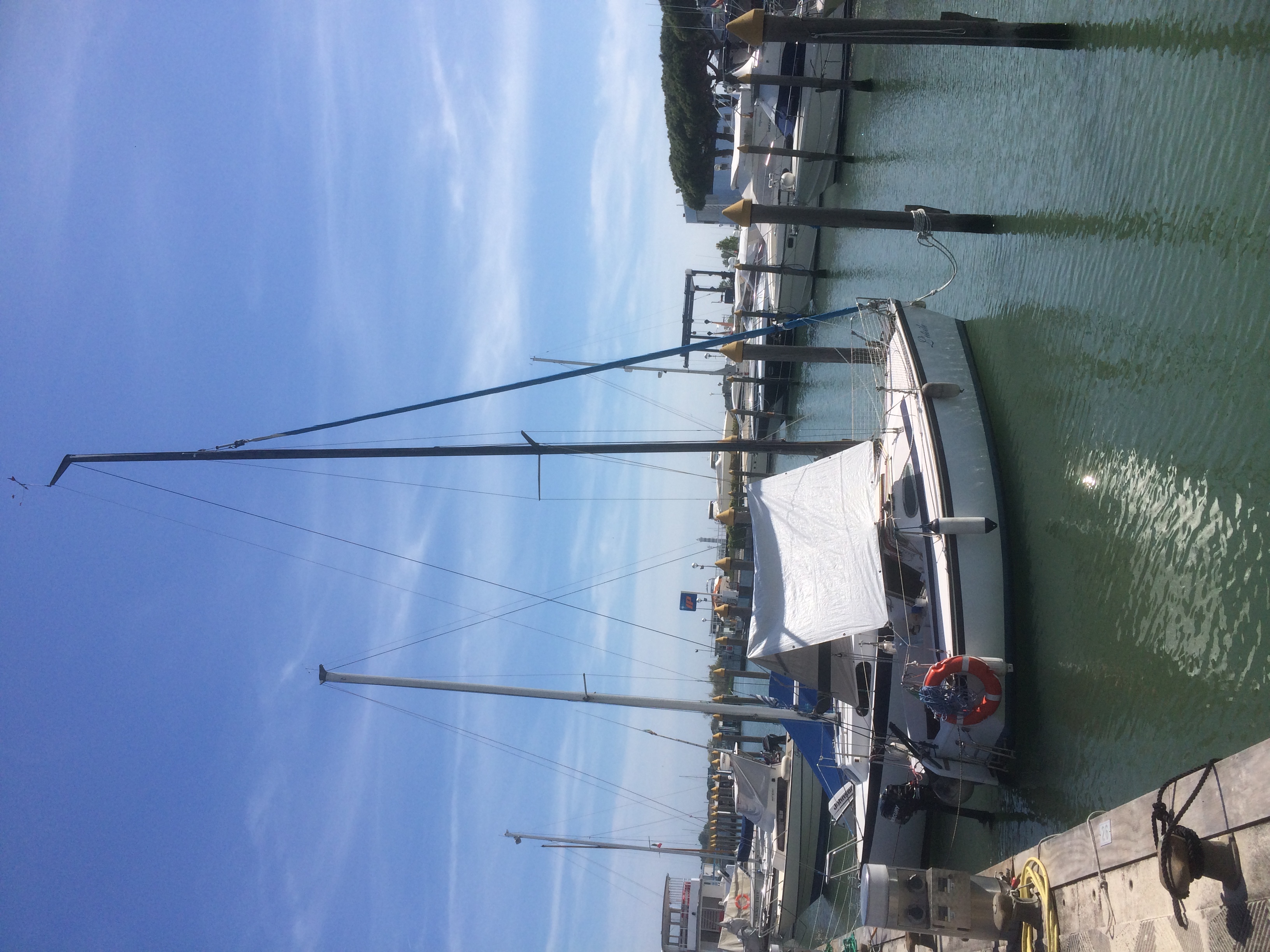

bene devo mettere le volanti alla barchetta...attacchi sull albero già ci sono, cavallotti in coperta pure. Mancano solo appunto le volanti: come le fareste? l'albero è 8,7 metri, armo frazionato, 2,95m il boma.

Dipende se per problemi di catenaria o per sorreggere uno spi/gennaker frazionato.
La parte fissa sarà comunque uguale, uno scalzato in spezzar/dineema da 4/5 mm impiombato; sotto un rinvio ai lati in prossimità del trasto randa. Il paranco invece varia, nel primo caso ci vuole qualcosa di potente, direi un paranco almeno a 4 vie, metterei un violino sotto e un bozzello con aricavo sopra; nel secondo caso bastano 2 vie: bozzello o anello ad alto scorrimento sopra punto fisso a poppa e bozzello con rinvio vicino al trasto randa sotto.

15 metri di Dyneema scalzato da 4 mm: 2 € mt
4 anelli ad alto scorrimento da 7 mm: 9 € cad
2 strozzascotte Clamcleat: 9 € cad.
20 metri drizza poliestere prestirato ø 6mm: 0,80 € mt.
Totale 72 euro.
Le misure sono indicative ;)

Più i terminali a martelletto per gli attacchi sull albero...in realtà preferivo usare dei bozzelli,a naso mi sembra un lavoro fatto meglio-magari sbaglio-.prestirato per fare i paranchi? Il tutto perché oltre a rinforzare quel pennone che mi ritrovo vorrei decidermi a montare un gennaker -o uno spi-murato sul bompresso fin ora inutilizzato

Sul Turtle di Gianduia ci sono gli anelli ad alto scorrimento e sono fantastici, anche i bozzelli, ma fa più figo ;)
Prestirato, se per il gennaker, va benissimo, non cede, ma anche lo facesse di qualche mm non comporta problemi dovendo "solo" sostenere.
Sull'albero se hai già le sedi puoi semplicemente far passare dai due fori un cavo ad anello e a quello annodi le due volanti.

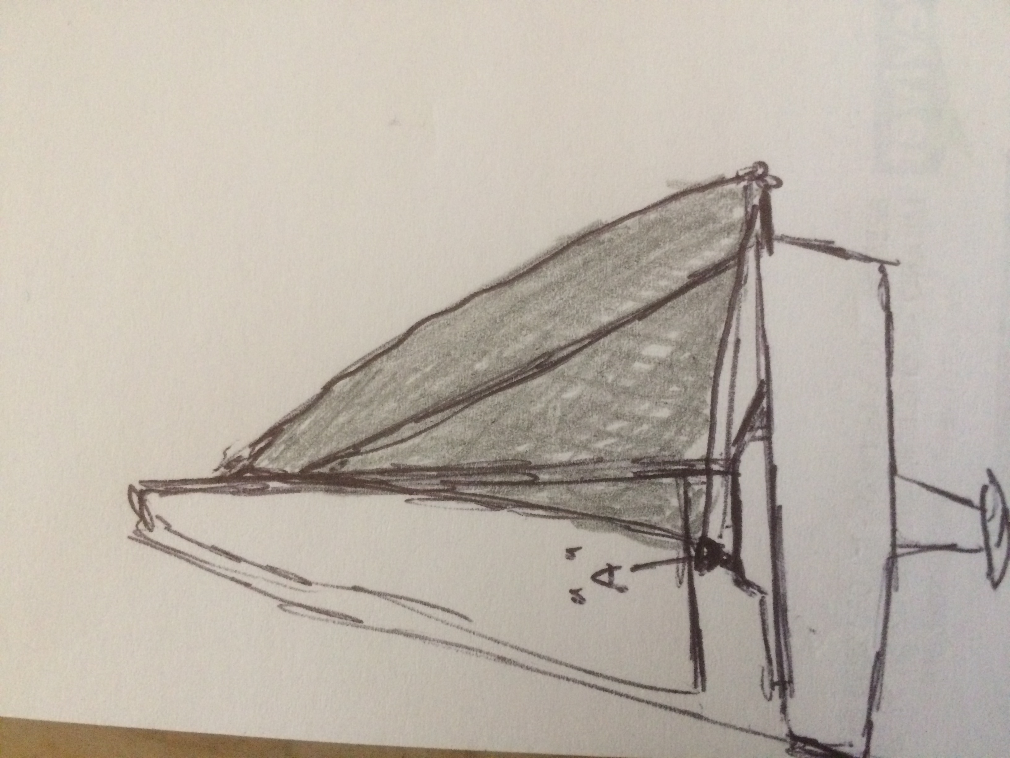

Ecco L idea del genny...che vorrei autocucirmi.Non lo metto in testa d albero pur avendo anche lì una stizza per non andare oltre il punto di attacco delle volanti e per quanto riguarda la lunghezza della base arriverei solo fino alla tuga,sfruttando così le rotaie del fiocco.Che ne dite? In pratica aumenterei di una decina di metri quadrati gli 11,5del fiocchetto attuale...andare oltre credo diventi poco gestibile da solo

Mi pare ottimo, soprattutto l'idea di autocostruirti la vela.
Porterei comunque a poppa le scotte mettendo dei barber poco dietro il punto di scotta, così da poter regolare al meglio la vela e la farei piatta così da sfruttarla anche di bolina.

Hm...se è come rammendare calzini mi pare ottima idea! consigli su come farla questa vela? Nel senso a parte le misure del lato di prua base è caduta poppiera cosa faccio?la cucio piattissima tipo lenzuolo?le do un po' di grasso spannometricamente?non ridete troppo che vi fa male...grazie ancora
