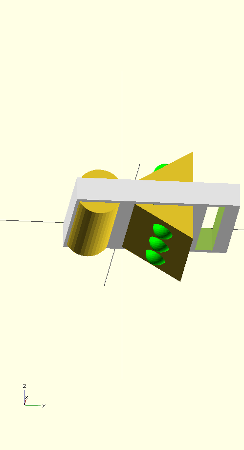

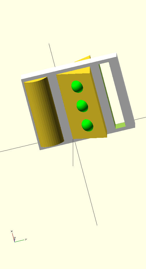

si potrebbe progettarli per farseli stampare con una stampante 3D inserendoci un inserto in inox che regga gli sforzi di taglio..
tanto per divertirsi...
e sono convinto che si risparmierebbe parecchio...
quei carrelli per le stecche non sono proprio a buon prezzo...
per le sferette in delrin c'e' questo:
http://www.newball.it/categoria-prodott ... i-nautica/
con una decina di euro se ne prende un pacco da 100.... piu' che suff...
rimane da fare la stampa 3D del particolare plastico e i lamierini inox..
secondo me con quello che costa 1 solo carrello ne realizzi 10...
qualcosa tipo questo (buttato li su due piedi... ):
Commento file: cursore
cursore.png [ 13.35 KiB | Osservato 3543 volte ]
Commento file: cursore 2
cursore2.png [ 10.12 KiB | Osservato 3543 volte ]
 Oggetto del messaggio: Re: Ancora randa micropomo
MessaggioInviato: 30/09/2016, 15:57
Messaggi: 3475
Ps: quello cosi' com'e' non va bene... perche' le sfere non hanno modo di ruotare correttamente...
ma riflettendoci qualcosa in piu' del minuto attuale qualcosa ne salta fuori...

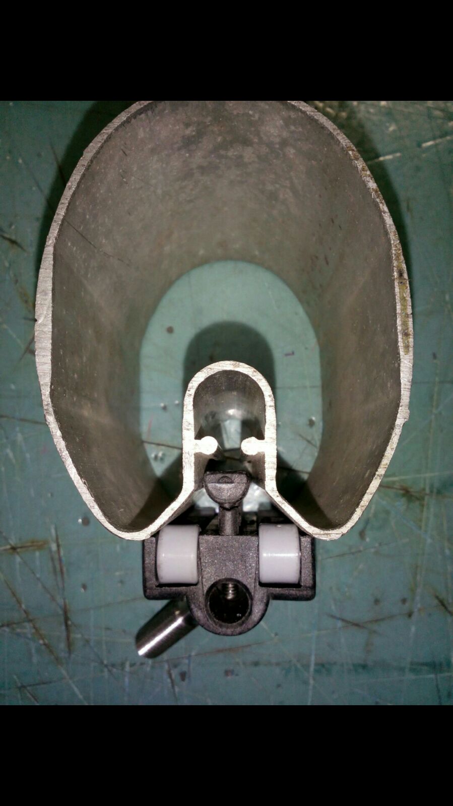

Intanto una foto che evidenzia il problema alla perfezione...
IMG-20160930-WA0008.jpg [ 126.64 KiB | Osservato 3537 volte ]
MessaggioInviato: 30/09/2016, 19:17
Alla luce di questa informazione direi che la fullbatten non è possibile, ma i garrocci si
