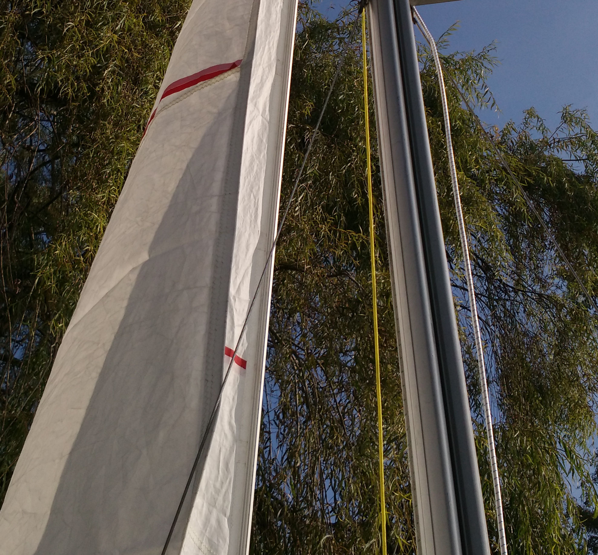

albero.jpg [ 733.83 KiB | Osservato 6034 volte ]

Comunque il concetto e' che le 4 rotelline del carrello scorrono esternamente alla canaletta, sulla base piatta (nel caso del mio albero e' piu' o meno cosi') attorno alla canaletta stessa. di conseguenza tra l'albero e l'attacco della stecca c'e' un certo spazio tale da permettere che la stecca stessa, ruotando a qualche cm dall'albero, riesca ad andare a 90 gradi (in teoria forse anche di piu').. Al limite fai vedere la foto al velaio.
In effetti pero' (ora da pc riesco a vedere meglio la foto che hai postato) il problema puo' essere che la canaletta del tuo albero e' molto incassata rispetto al profilo esterno (mi sembra di vedere una sorta di due "corrimano" a dx e sx della canaletta stessa ma non distinguo bene gli sbalzi). In questo caso effettivamente penso che i carrelli non abbiano neanche lo spazio necessario per essere installati.

Esatto, vedrò di procurarmi una foto in cui si vede meglio la sezione dell'albero.

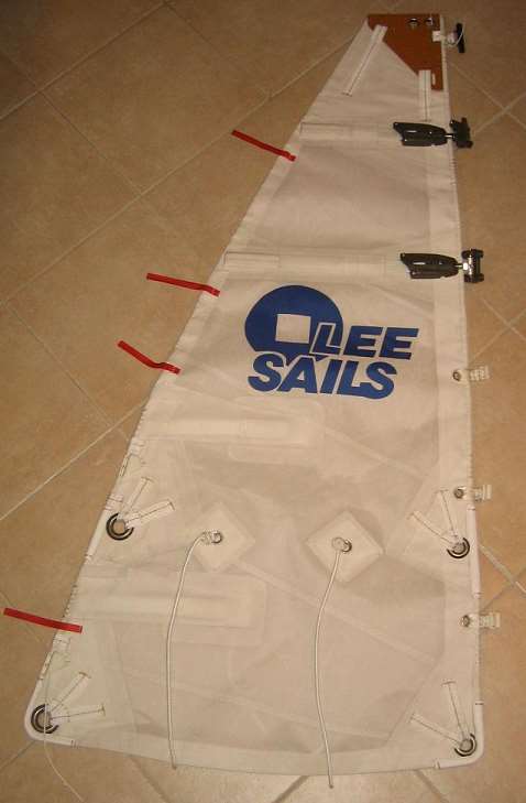

resized_Randa-semisteccata-22-in-dacron-Cross-Cut.jpg [ 24.85 KiB | Osservato 6010 volte ]
Però me li deve cercare lui, se non altro perché ha un pezzo di albero del micropomo nel cassetto...

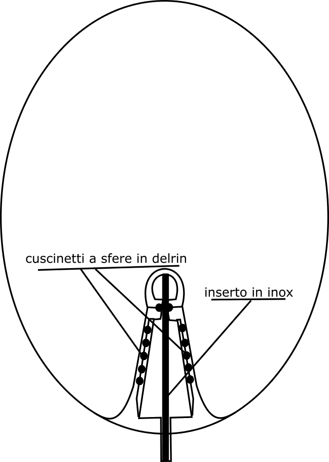

una soluzione potrebbe essere farsi fare dei cursori con sferette in delrin su misura..
qualcosa tipo questa:
cursore.gif [ 17.95 KiB | Osservato 5985 volte ]
in questo modo si frutta proprio quella parete laterale per scaricare la spinta delle stecche e si porta avanti il punto d'attacco della stecca e del tessuto fuori dall'incavo...
si potrebbe progettarli per farseli stampare con una stampante 3D inserendoci un inserto in inox che regga gli sforzi di taglio..
tanto per divertirsi...
