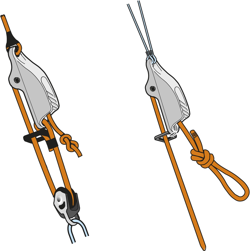

ti basta un camcleat tipo questo (sulla varea) e il lavoro e facile...
camcleat.jpg [ 135.45 KiB | Osservato 6562 volte ]

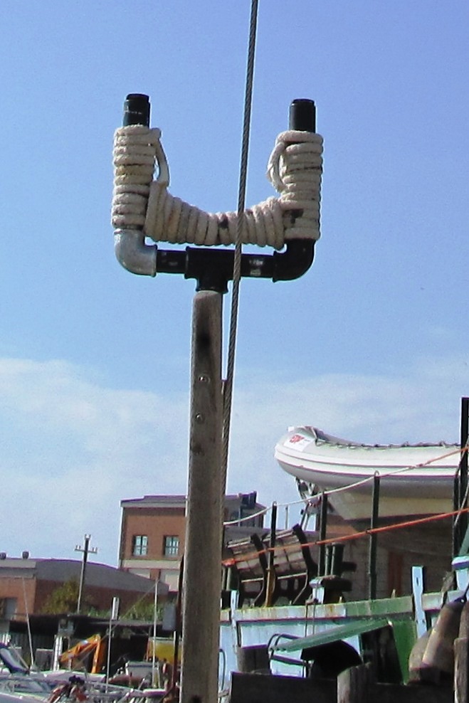

per sorreggere il mio albero quando abbattuto ho una forchetta fatta con tubi zincati da 3/4" saldata alla poppa
IMG_1426.JPG [ 157.52 KiB | Osservato 6550 volte ]
