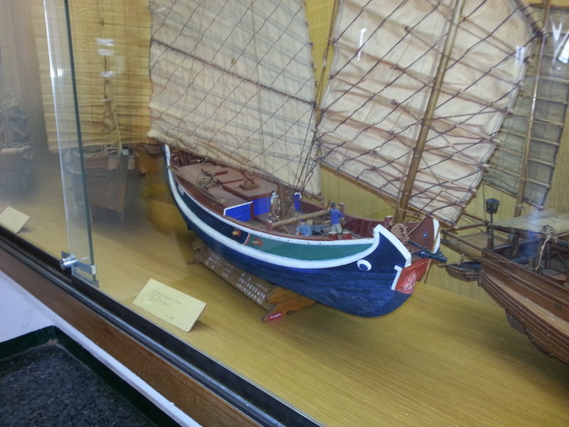

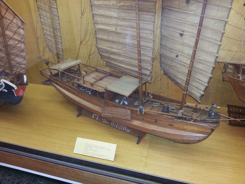

ho letto...(purtroppo io leggo soltanto) che con vele di cui è mobile il baricentro (giunca oppure un albero simil surf), si può risolvere anche questo inconveniente.
Cioè si arretra la vela sopravento
nella vela a giunca ogni stecca viene rimandata ad una scotta diversa, oppure una scotta serve 2 stecche. Se ha 6 stecche hai da 3 a 6 scotte sopravvento e altre 3-6 sottovento alla vela .Poi c'è l'insieme di cime che regolano la distanza della testa di ogni stecca dall'albero (sono necessarie per spostare il centro velico e devono andare alla testa di ogni stecca e poi fare il giro attorno all'albero e tornare). Poi naturalmente ci sono le trozze, cioè le cime che tengono ogni stecca vicina all'albero. Di nuovo c'è una trozza per ogni stecca. Ora è vero che a me piace provare anche di tutto, ma è vero anche che se la manovra dell'accrocco non è sufficientemente pratica e comodo, ogni volta che ci metti mano finisci a dirti " ma chi me l'ha fatto fare?.
Per non dire del mugugno del mio equipaggio, cioè di Graziella.
Ma naturalmente io parlo per me. E' possibile che tu possa arrivare a livelli di perversione più elevati. Ed io mi inchino
