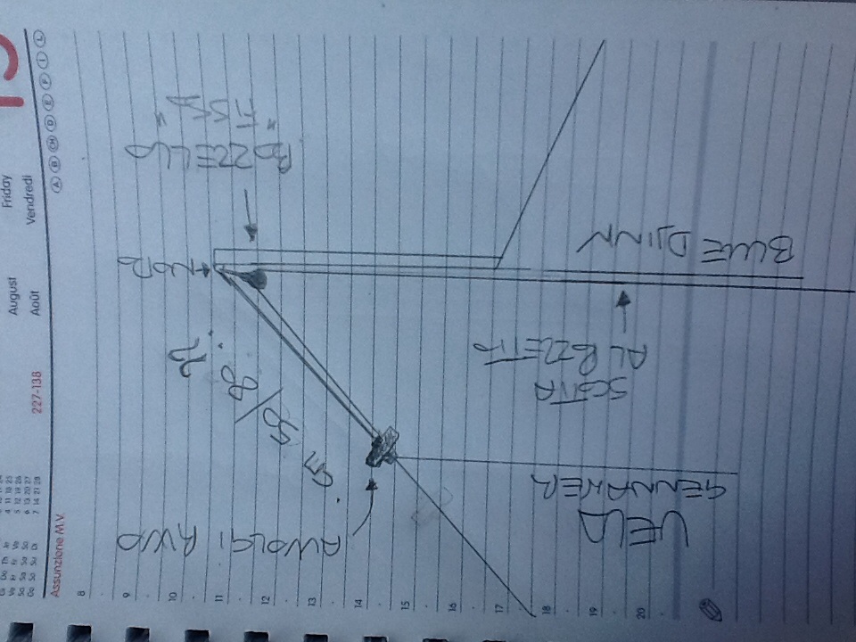

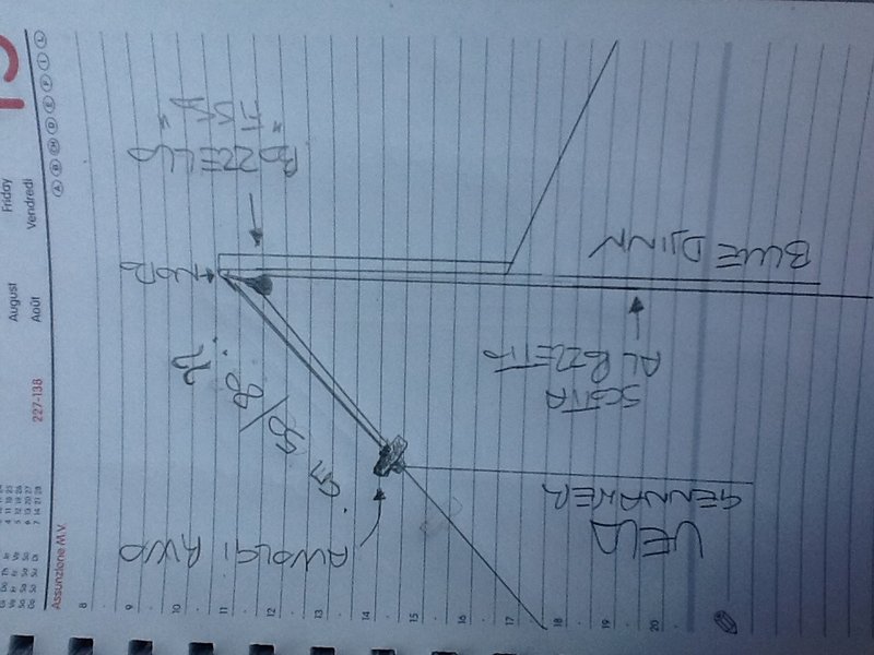

Nella mia barca ho iniziato ad utilizzare in maniera assidua quando il vento lo permette il gennaker, avendo la girella aprirlo e chiuderlo diventa molto semplice, mi piacerebbe pero' poter regolare dal pozzetto il punto di mura.
Non ho mai provato ma a naso in navigazione per esempio con vento al lasco, lascata la mura di 50/80 cm dovrei cazzare la scotta portando il punto di mura al tangone e poi rivvolgerlo.
La scotta a 0 che gira dalla girella al bozzello nel pozzetto essendo ovviamente rigida in teoria lascato il punto di mura dovrebbe comunque lasciare un margine di lasco.... O no bohh

Secondo me riesci ad alzare il punto di mura come da disegno, però a naso perdi l'uso del frullino. Infatti la ritenuta sotto non ti garantisce la necessaria rigidità in torsione per consentire alla cima nella girella di far ruotare il tamburo. Quindi, in sostanza, alzi la mura, ma non rolli più il gennaker.
Sbaglio?

Infatti come ho scritto, prima di avvolgerlo o aprirlo dovrei sempre cazzare il punto di mura al tangone.

Secondo me, tranne nei casi con vento quasi nullo - da verificare, la cima di mura non ha abbastanza rigidità in torsione, neppure cazzata a ferro. Infatti, ricordo che per attivare il mio frullino dovevo comunque esercitare una certa trazione, che si ripercuote tutta sulla mura, per di più con leva sfavorevole (il frullino è più largo dell'anello di mura).
Comunque, in queste cose, i pareri contano poco: l'unica cosa che serve davvero è provare. Magari riesci a simulare la stessa situazione senza per forza armare tutto l'ambaradan...

Con poco vento il peso del frullino è determinante, non va bene tenerlo alto perché ti porta sottovento la vela proprio quando dovrebbe volare sopravvento. Meglio, anche se non il massimo, regolare la tensione con la drizza.
Nota: con il gennaker lasca sempre, più lasci più vola e più spinge ;)
