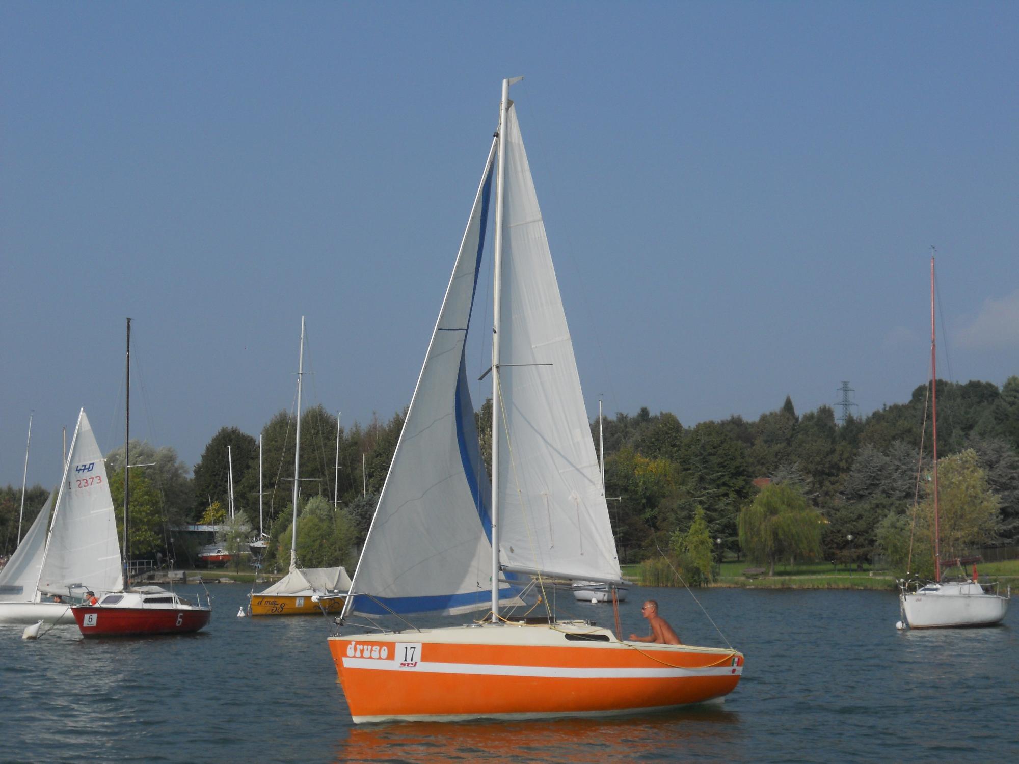

Partiamo dall'armo:
690.jpg [ 204.78 KiB | Osservato 7022 volte ]
Come lo vedete questo armo, frazionato oppure no? Anche perchè non ho nessuna intenzione di regolare le sartie alte in base all'andatura o all'intensità del vento. Non sono malato fino a questo punto. Non per ora, almeno :lol:

P.s. Mi correggo: se isso il genoa con la drizza del fiocco, mi scordo di avvolgere. Come forse aveva già lasciato intendere Paddy. Se provassi ad avvolgere, si avvolgerebbe anche la drizza intorno allo strallo?
 Oggetto del messaggio: Re: Cunningham genoa
MessaggioInviato: 03/01/2015, 19:57
Salvo che tu riesca a vedere le finezze (per cui fai come credi, e fai prove):
- sui laschi, alza la deriva almeno a metà;
- sui laschi, se sei senza spi, lasca anche tanto la drizza del fiocco/genoa, poi valuta;
- in bolina, cazza il paterazzo;
- se sei sicuro del 'ventone', tendi le sartie fino a corda di violino, poi molla mezzo giro..
Poi dimmi come è andata...

La drizza non puoi portarla in pozzetto senza il temuto in alto come gli avvolgifiocco seri.
La mia drizza torna al tamburo, ma è corta, arriva solo a questo così posso regolare la tensione; per ammainare vi giunto un'altra cima, la cima per avvolgere è un'altra.
Cazzando il paterazzo regoli la randa e solo parzialmente la catenaria, ma come detto è un problema minimo con il genoa non stringerai mai tanto quindi meglio avere un po' di catenaria
