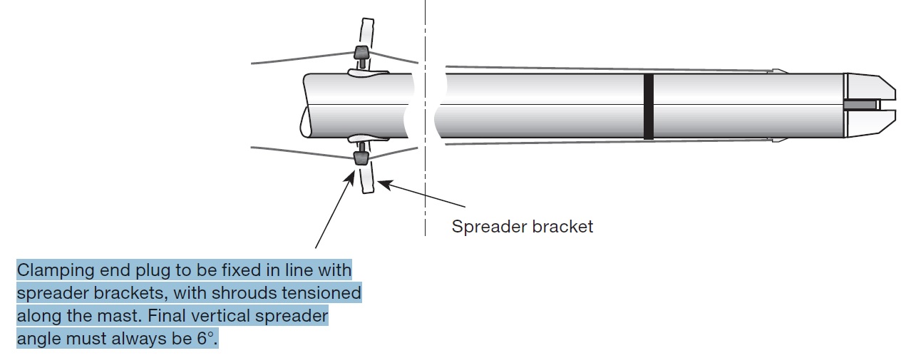

Riapro questo post perche', ho trovato un manuale di rigging di Selden, nel quale si sostiene che le sartie debbano essere fissate ai terminali delle crocette anziche' lasciate libere di scorrere o solo puntate. Mi interesserebbe quindi qualche vostra ulteriore riflessione al riguardo (premesso che fin'ora anche io le avevo appena "puntate" con la vite e quindi libere di scorrere), soprattutto per capire se la circostanza che il manuale e' scritto con riferimento a barche piu' grandi, puo' costituire una differenza significativa rispetto al caso di barchine per quanto riguarda questo fissaggio.
Nel manuale della Selden si suggerisce di:
1) fissare il terminale con la vite sulla sartia prendendo come misura il punto ove quest'ultima, posta parallela all'albero, incontra la base della crocetta sull'albero stesso ("Clamping end plug to be fixed in line with spreader brackets, with shrouds tensioned along the mast.").
misura fissaggio terminale sartia.jpg [ 81.21 KiB | Osservato 5168 volte ]
2) Mettere il terminale sulla estremita' della crocetta e stringere la vite di fermo ("Fit the spreader end plugs into the spreaders. Tighten the vertical locking screw hard to fix the plug in the spreader. Tighten the horizontal locking screws hard. The spreader ends must never, under any circumstances, be allowed to slide on the shrouds. When the mast has been stepped, it must be possible to stand on the spreaders without the ends sliding").
terminale crocetta fermasartie.jpg [ 25.93 KiB | Osservato 5168 volte ]

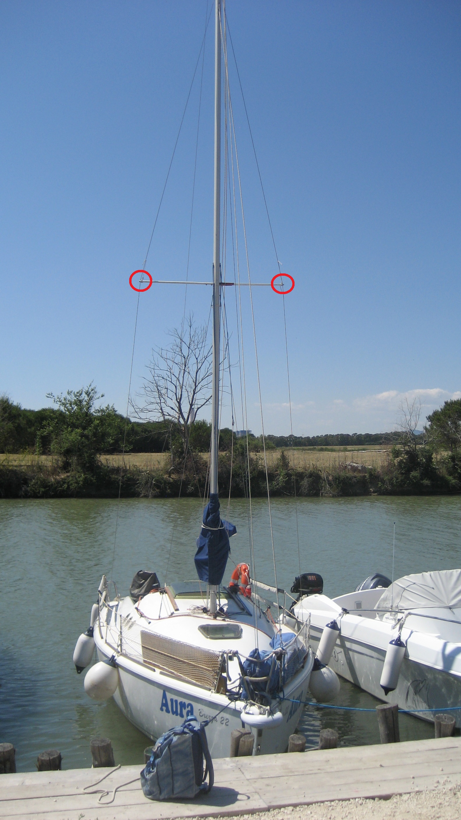

Il fissaggio di cui sto scrivendo e' relativo al passaggio delle sartie alte sulle crocette, come indicato nell'ultima foto dai cerchi rossi
barca-crocette_evidenziate.jpg [ 1.08 MiB | Osservato 5168 volte ]

La foto che hai postato può servire come riferimento.
La sartia alta (tirante) agisce sulla crocetta (puntone, orizzontale) con un angolo che la 'invita' a porsi sulla bisettrice dell'angolo, cioè a 'slittare' con l'estremità verso il basso. Il che sarebbe naturale, ma fa danni (perché la crocetta è l'elemento più debole e deve lavorare solo a compressione; e perché l'albero abbisogna di una spinta perpendicolare (orizzontale).
Secondo me non c'è dubbio:
- che la sartia debba essere vincolata alla crocetta (pena il rischio di scorrimento),
- e che qualunque mezzo che tenda a 'strozzarla' possa danneggiarla, con probabili risultati catastrofici.
Salvo che sulle piccole derive, dove il controllo visuale della sartia era estrememente semplice, sulle 'medie' ( :oops: le nostre...) ho sempre interposto tra sartia e crocetta un avvolgimento di nastro autoagglomerante, che protegge la sartia dagli attriti e contemporaneamente assicura contro lo scorrimento, sia che si usi una vite di pressione sia con un sistema a morsetto come in figura.
