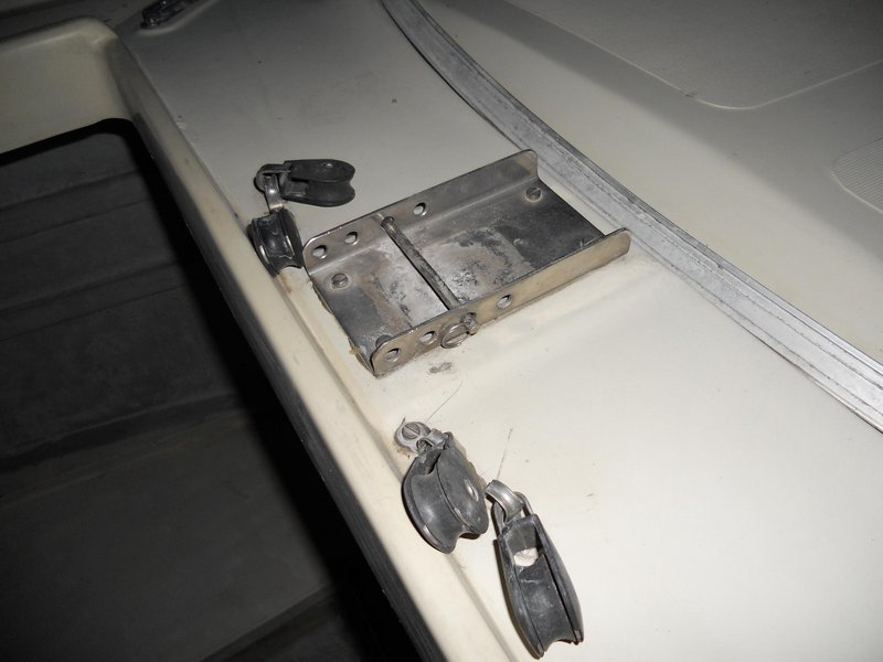

Questa è la base dell'albero:
790.jpg [ 180.19 KiB | Osservato 3943 volte ]
Il perno di fissaggio del piede d'albero può essere posizionato in quattro modi diversi, che chiamiamo da prua verso poppa, 1 2 3 e 4. Per esempio nella foto il perno è in posizione 2, mentre l'impronta di sporco lasciata dal piede fa intendere che all'alberatura precedente il perno era in posizione 3.
I problemi sono due:
1) qual'è la prova più semplice da fare in navigazione utile per stabilire l'esatta posizione dell'albero? Se deve cioè essere avanzato o arretrato?
2) all'apparenza le posizioni possibili sono quattro. In realtà solo nelle posizioni 2 e 3 il piede poggia perfettamente e totalmente in base. Nella posizione 1 e 4 accadono due differenti problemi (a memoria ed intuito): nella posizione 1 l'albero rimane leggermente inclinato all'indietro per via delle viti di fissaggio della base a prua. Mentre nella posizione 2, ammesso che si riesca ad inserire il perno (capito?), l'albero potrebbe rimanere leggermente inclinato in avanti.
Secondo voi è meglio non prendere in considerazione le posizioni 1 e 4?

Sui meteor ci sono pagine e pagine sul comportamento della barca in funzione del punto di appoggio.
Magari valgono anche in generale. Dal telefono non riesco a linkarli, prova cercare su assometeor.
Comunque pur essendo spostamenti minimi incidono molto, non si fanno danni, prova.

Ho già letto qualcuno dei capitoli dell'assometeor sulle regolazioni. Ora me li cerco tutti e me li studio, grazie...
...prova...
Proverò, grazie. E' che avendo il drugo trovato una comoda ed economica sistemazione in acqua per quasi tutto l'anno, le alberature sono rare, ci vorrebbero anni per provare tutte le posizioni, e sarebbe difficile ricordarsi le differenze di comportamento della barca.
Comunque si può fare lo stesso, però mi chiedevo:
- esiste un sistema facile e veloce di giocare con le vele per capire se una barca è troppo orziera o troppo poggera
- chissà gli altri micropomisti in quale posizione hanno scelto di fissare il perno del piede d'albero
- il fatto che in alcune posizioni l'albero potrebbe rimanere inclinato in avanti o indietro potrebbe essere un problema
- il fatto che in alcune posizioni il piede d'albero non poggi completamente in base, potrebbe essere pericoloso
 Oggetto del messaggio: Re: Problema tecnico tensionamento sartie
MessaggioInviato: 17/12/2014, 13:50
Messaggi: 13080
Per capire se la barca è bilanciata, sempre con una lieve tendenza orziera mi raccomando, è fare bordi a varie andature senza spostare i pesi, non è difficile, ma richiefe molta pazienza.
La base d'albero la sposti anche senza disalberare, allenti le sartie e fai leva.
L'albero deve appoggiare sempre, se rimane sollevato puoi inserire dei cunei di legno
e si, ma poi non infila piu' il perno...
per me le posizioni "valide" sono la 2 e la 3
Il mio micropomo e' posizionato sul 2. Ma io ho l'albero da 8m e l'armo frazionato. Il drugo quello da 7m con armo in testa (o quasi), quindi lo farei tendenzialmente piu' poggero (+ fiocco e - randa) per cui scommetterei sul buco nr. 3.
Ops, pensavo fosse una battuta (appoggio) e non infilato nella base d'albero.
